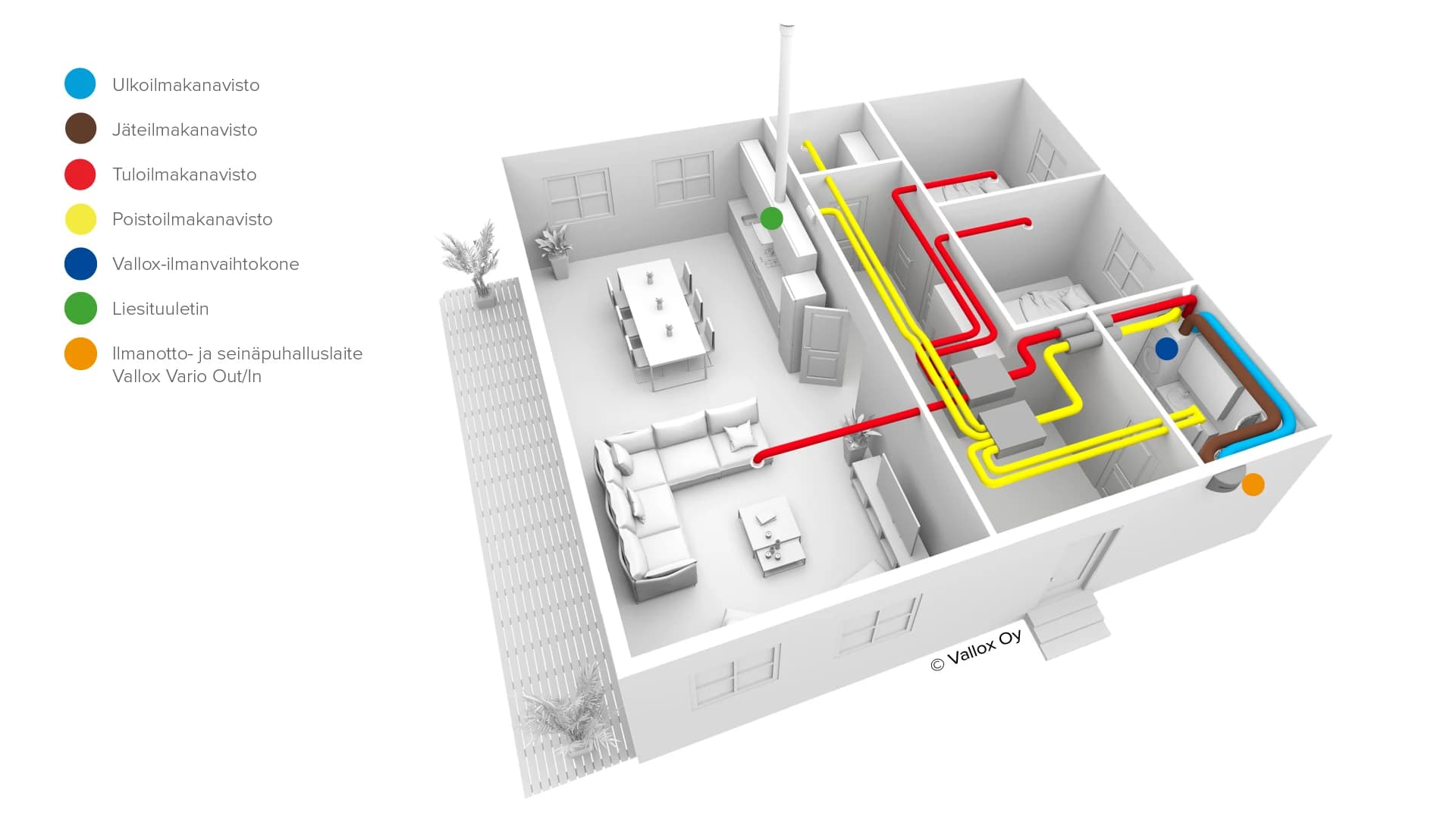

3d-talo-selitetekstein
Vallox ilmanvaihtokanavisto.
