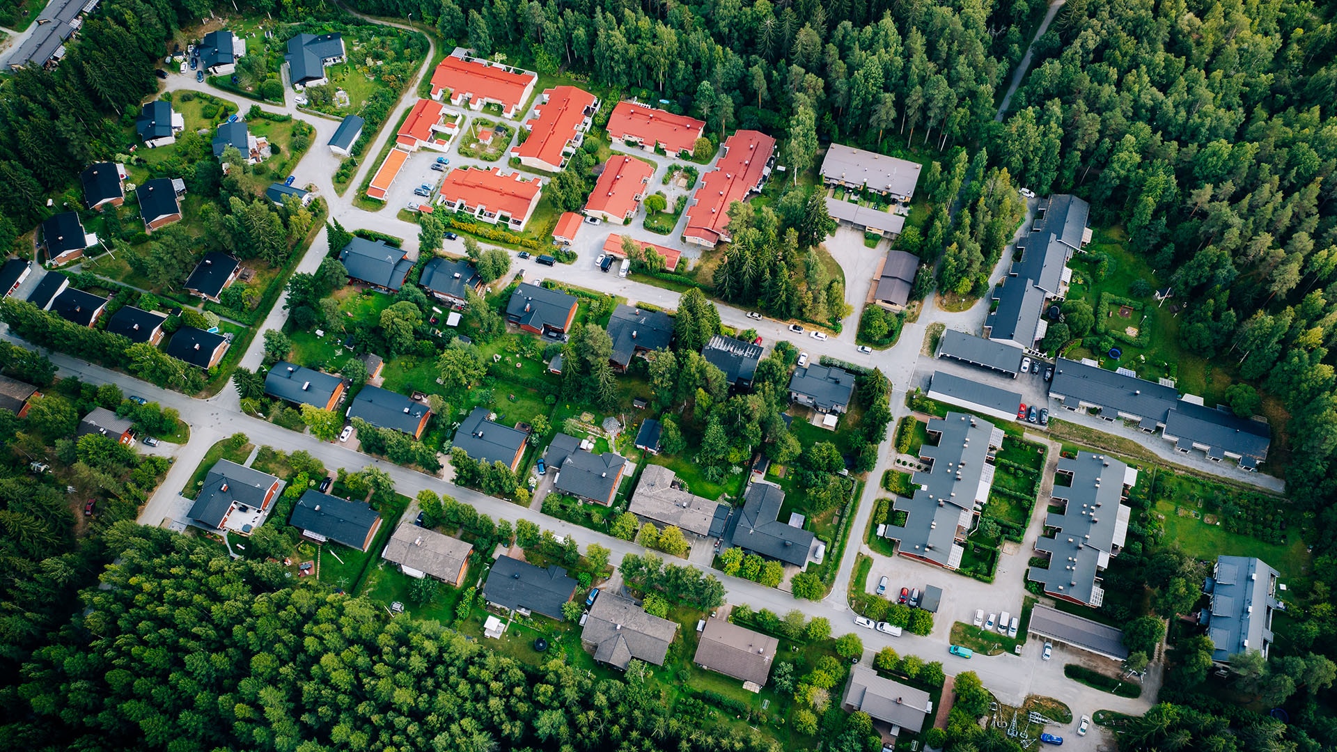

Ilmakuva omakoti- ja rivitaloalueesta

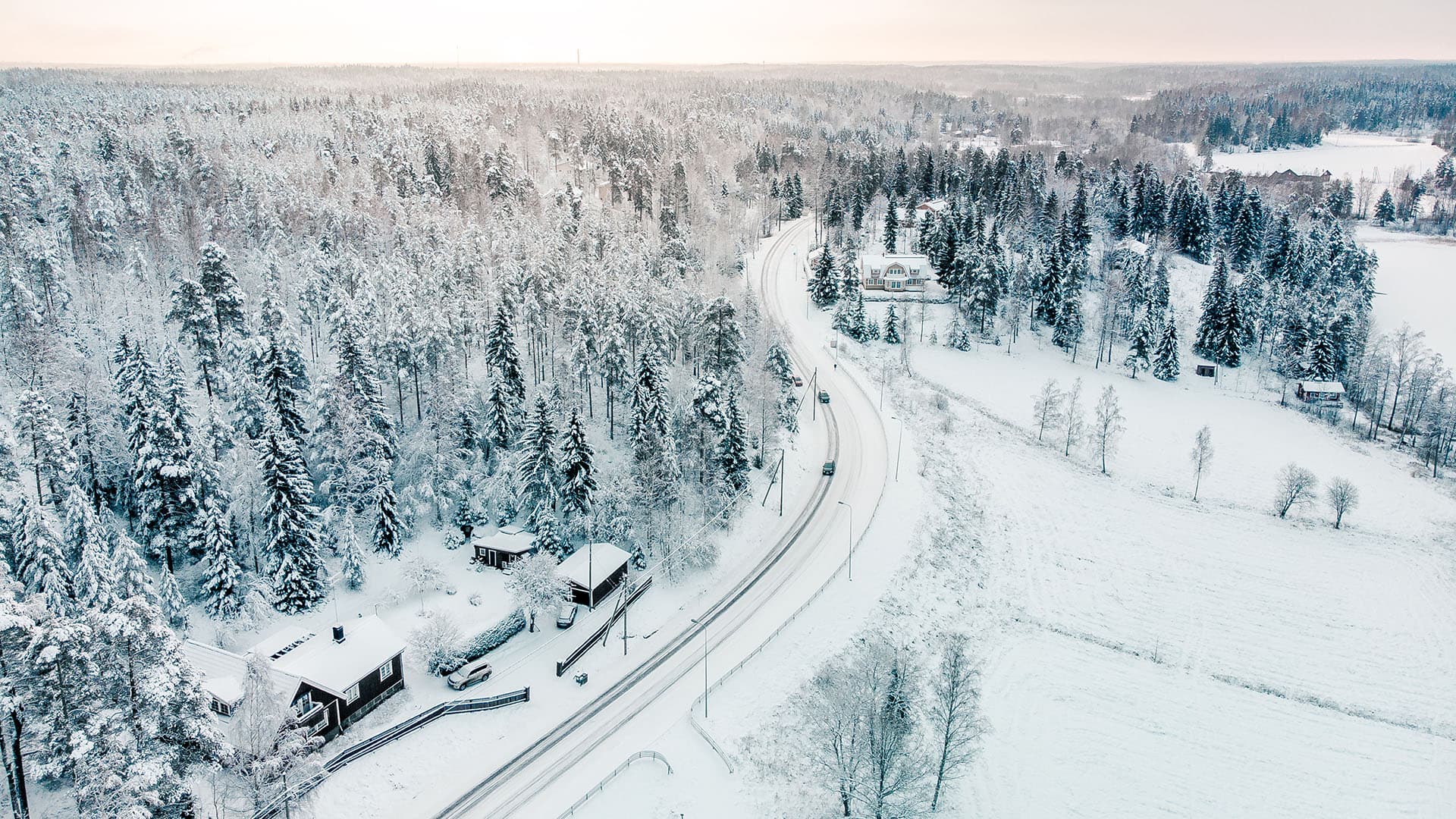

Talvinen ilmakuva maisemasta, jossa näkyy muutamia taloja, maantie sekä metsää.
