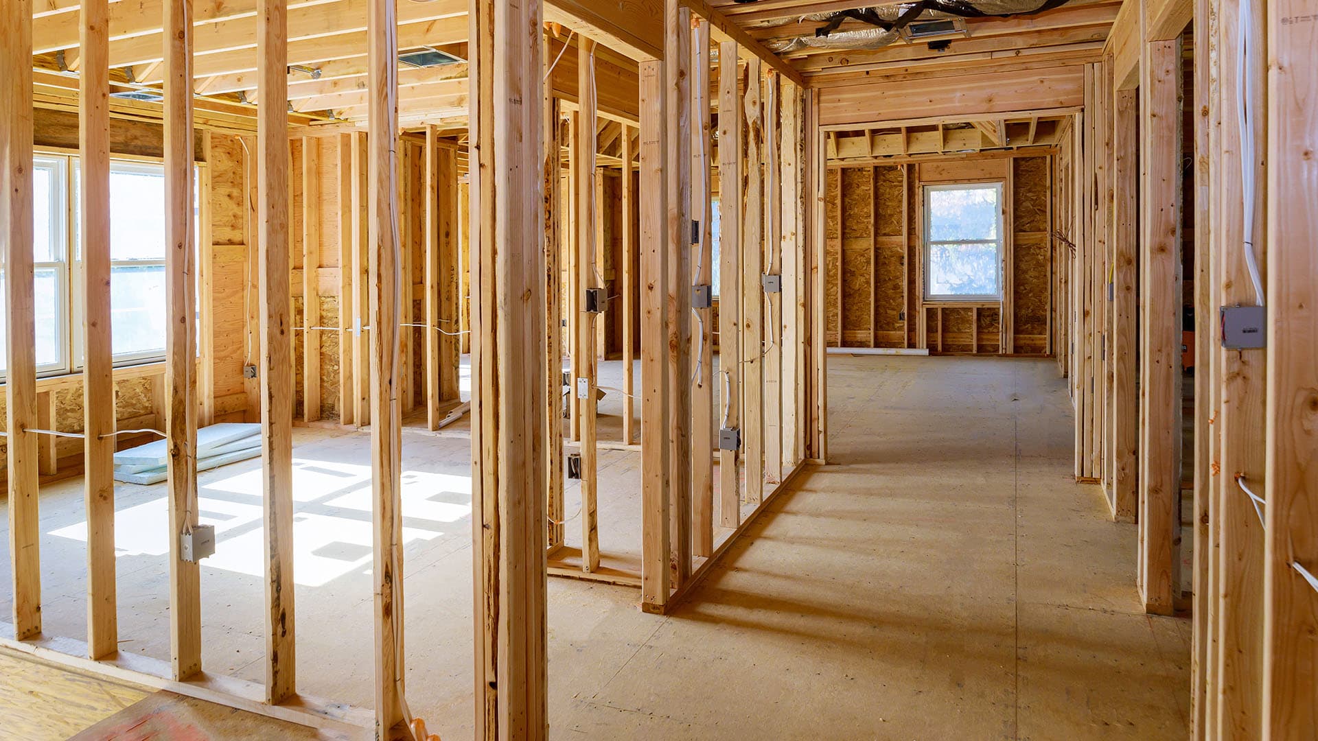

Mitä eroa 1200mm ja 900 mm leveällä levyllä käytännössä?
– 900 mm leveä levy on kapeampi ja helpompi käsitellä, mutta leveys on otettava huomioon runkojaossa. Normaalisti levyjen leveys on 1200 mm jolloin runkotolpat on k600 mm välein. 900 mm levyillä runkojakona käytetään k450 tai k300 mm.
<p data-block-key="d0t08">Runkojako vaikuttaa myös, normaalisti runkojako on k600.</p>
