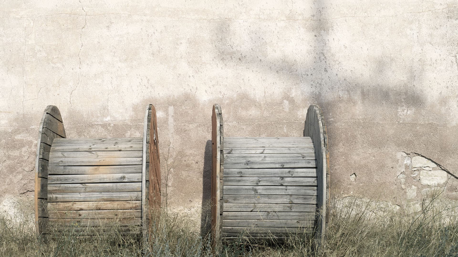

Kuormalavat sekä sähkökelojen puu – alkuperä ratkaisee
Kuormalavat ja sähkökelat houkuttelevat DIY-projekteissa, mutta niiden käyttö vaatii harkintaa. Kuormalavoissa voi olla ISPM 15 -järjestelmän mukaisia merkintöjä, joista näkee esimerkiksi käsittelytavan. Merkintä ei silti kerro, mitä lavalla on kuljetettu tai missä olosuhteissa sitä on käytetty. Siksi alkuperältään tuntematonta lavaa tai kelaa ei kannata käyttää sellaisenaan sisätiloissa.
Jos kuormalavaa tai puukelaa käytetään sisustuksessa, Tukes suosittelee pinnoittamaan sen huolellisesti maalaamalla tai lakkaamalla. Sekään ei poista epävarmuutta materiaalin historiasta, joten varmin ratkaisu sisätiloihin on aina puu, jonka alkuperä ja käyttötarkoitus ovat tiedossa.

<p data-block-key="oxh5c">Houkuttelevia pöydiksi, mutta ovatko sähkökelat turvallisia käyttää?</p>
