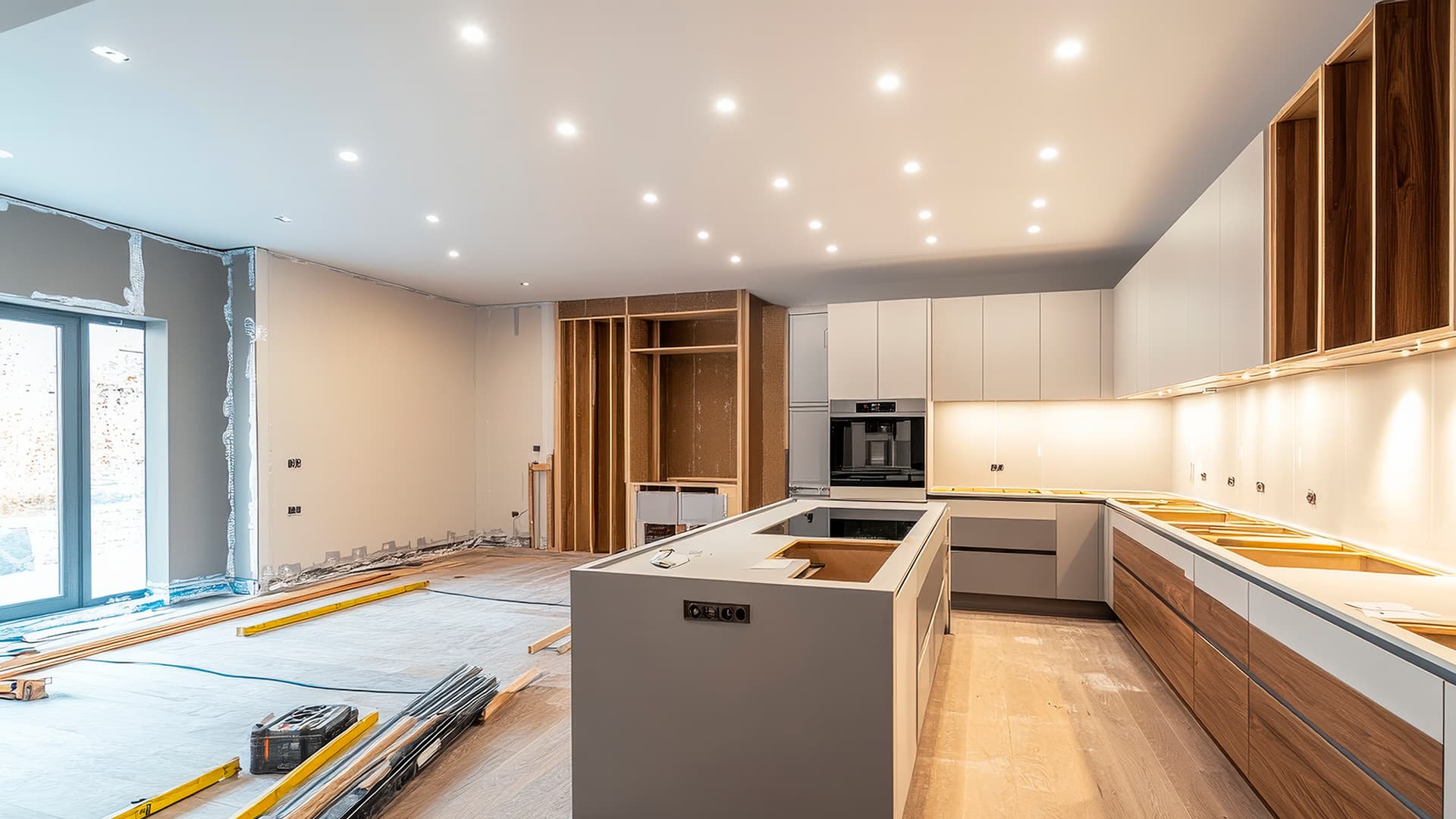

<p data-block-key="srkff">Keittiöremontissa on tärkeää huomioida tekniset yksityiskohdat jo suunnitteluvaiheessa. Hyvin suunniteltu kokonaisuus näkyy lopputuloksen toimivuudessa. (Kuva Adobe Stock)</p>
9. Varmista kalusteiden kiinnitykset ja seinärakenteet
Jos kaappien paikat muuttuvat, tarkista seinien kantavuus ja tukirakenteet. Usein vanhat levyt kannattaa purkaa ja seinäpinta levyttää uudelleen. Näin varmistetaan, että kaapit pysyvät tukevasti seinässä ja että sähkö- ja vesivedot saadaan siististi piiloon. Samalla seinäpinta on helppo tasoittaa ja maalata tai laatoittaa.

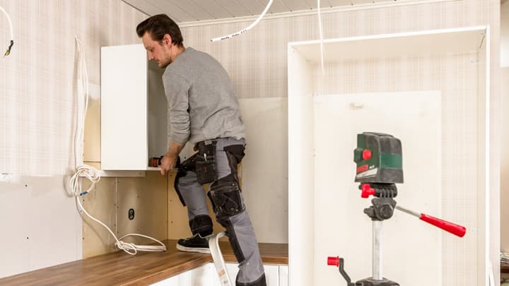

<p data-block-key="04aq8">Mieti, kuinka haluat käsitellä esille jääneet seinät ja varmista, että kalusteiden asennusta helpottavat tukipuut ovat oikeilla paikoillaan seinärakenteissa.</p>
