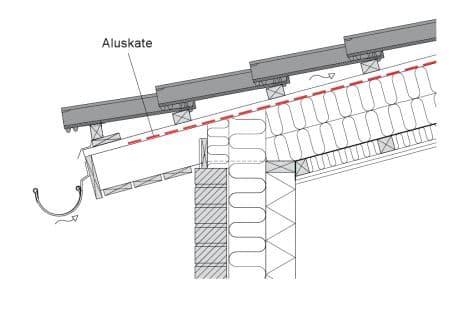

Tarkan rakennuskohtaisen tuuletussuunnitelman tekee aina rakennesuunnittelija. Räystäältä on johdettava tarpeeksi korvausilmaa katon tuuletustilaan. Vain tässä tapauksessa kattorakenne toimii kunnolla vieden pois lämpimän vesihöyrypitoisen ilman.
Aluskatteen ja lämmöneristeen välitilaan johdetaan riittävästi korvausilmaa räystäiltä ja poistetaan joko päätykolmioiden tai tuulettuvan harjan kautta. Tarvittaessa poisto voidaan hoitaa esim. alipainetuuletusputkia käyttämällä. Aluskatteen ja kattotiilen välitilan riittävä tuuletus varmistetaan käyttämällä aina tuuletusrimoja. Aluskatteen ja katemateriaalin välistä on poistettava ylimääräinen rakennusmateriaali kuten puutavara ym. roskat, jotka saattaisivat estää hyvän tuuletuksen.

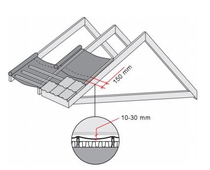

Aluskatteen työstämiseen käytetään puukkoa, vasaraa ja nitojaa. Aluskatteen kiinnitys käy hakasilla tai isoilla huopanauloilla. Aluskate limitetään vähintään 150 mm vaaka- ja pystysaumoissa. Aluskate jätetään hieman löysästi (10-30 mm), jotta sillä on elämisvaraa.
Jos aluskatteeseen joutuu tekemään jatkoskohtia, on ne tehtävä kattotuolien kohdalle. Kattotuolien kohdalle aluskatteen päälle asennetaan esim. 25x50 mm:n tuuletusrimat.

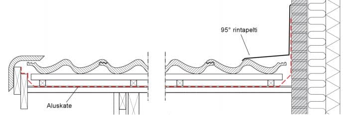

Lappeen liittyessä seinään, aluskate nostetaan seinälle 300 mm matkalta ja päälle asennetaan rintataitepelti.

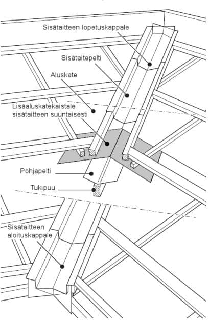

Sisätaitteissa eli jiireissä käytetään sisätaitteenpohjapelti taikka sisätaitteelle tehdään laudoitus min. 300 mm molemmin puolin taitetta.
Sisätaitteenpohjapellin päälle asennetaan yksi vuota sisätaitteen suuntaisesti varmistamaan sisätaitteen vesitiiviys. Tämän päälle asennetaan aluskate normaalisti ja lopuksi sisätaitepelti päällimmäiseksi.
Sisätaitteen ala- ja yläpäähän laitetaan sisätaitteen päätykappaleet. Peltien limityskohdassa käytetään tiivistysmassaa.

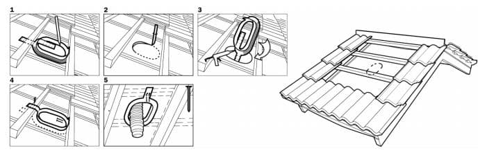

Läpivientityöt tehdään aluskatteen varsinaisen asentamisen yhteydessä, jotta läpivientien yläpuolelle tehtävät vesiohjurit veden johtamiseksi läpiviennin sivuitse, saadaan tehtyä kunnolla. Läpiviennin ollessa suorakaiteen muotoinen leikataan aluskatteeseen aukko niin, että aluskatteen reunaat pystytään läpiviennin kohdalla taivuttaa ylös. Kulmat tiivistetään joustavalla liimanauhalla tai vastaavalla tiivistystuotteella.
Putkien läpivienneissä noudatetaan aina valmistajan ohjeita.
