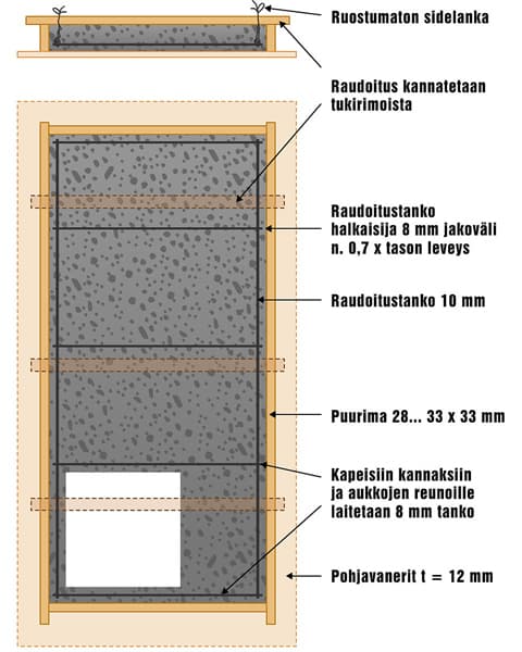

Betonisen pöytätason teko– muotti:
Ensin ruuvataan muotti kuntoon, höylätty rima reunoille. Jos haluaa tason reunasta pyöreän, laitetaan riman ja muotin saumaan silikonia (lyijykynäpyöristys). Varsinkin kovaan käyttöön tulevaan tasoon kannattaa käyttää silikonipyöristystä. Muotti öljytään ruokaöljyllä niin, että ylimääräinen öljy pyyhitään pois.
Teräksien asennus:
Teräkset asennetaan niin, että molempiin pitkiin sivuihin yksi kokopitkä teräs, halkaisija 10 mm, (teräs jää irti molemmista muotin päistä sekä reunoista 25 mm). Poikittaisia teräksiä laitetaan tasoon tasavälein, noin 0,7 x pöydän leveys. Nämäkin teräkset jätetään molemmista muotin reunoista 25 mm irti. Teräkset sidotaan "karvoin" kiinni terästen risteyskohdista. Jos kyseessä on tavanomainen pöytä, pitkittäisraudoitus asennetaan lähemmäs valmiin pinnan alapintaa eli kauemmas muottipinnasta.
Tiskialtaan tai muiden aukkojen reunoihin jäävät alueet raudoitetaan 8 mm tangoilla terästen jäädessä 25 mm reunasta.
  • Teräkset on hyvä katkaista valmiiksi määrämittaisiksi ja sidontarautoina on käytettävä rautakaupan ruostumatonta teräslankaa, jottei valmiiseen pintaan tule ruosteläikkiä.
  • Työ on suoritettava sellaisissa olosuhteissa, että lämpötila pysyy noin 20°C:ssa koko ajan.
  • Raudoitus on saatava irti alustasta niin, että se sijoittuu tason keskikohtaan. Helpointa on ripustaa verkko langoin niin, että raudat nousevat oikeaan korkoon.

<p data-block-key="3aoxg">Betonisen pöytätason muotti ja raudoitus</p>
