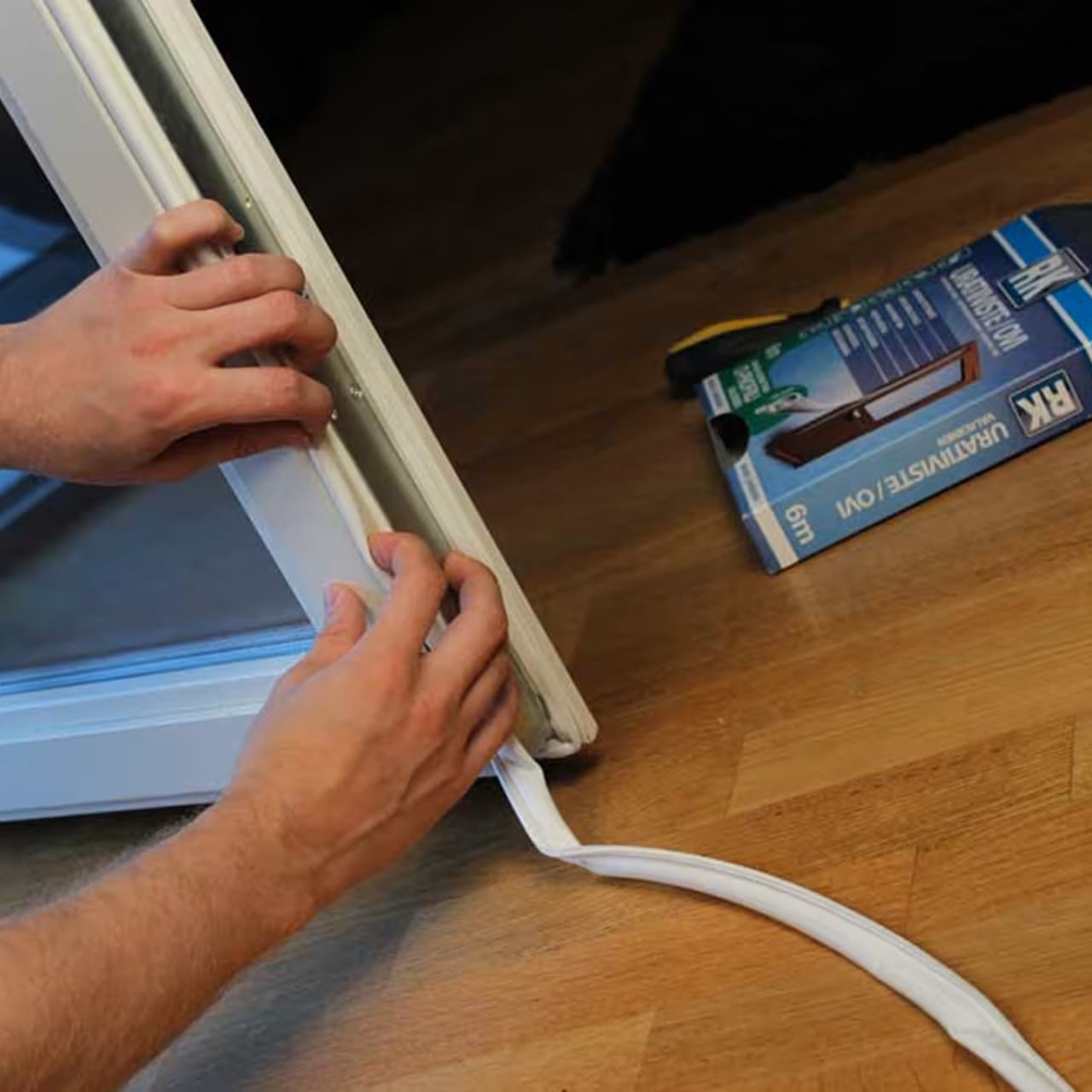

<p data-block-key="uub25">Uratiiviste asennetaan painamalla se huolellisesti uraan. Kulmissa tiiviste katkaistaan, ei taiteta.</p>
Uratiivisteen asennus:
Myös uratiivisteen asennus aloitetaan poistamalla vanhat ja puhdistamalla pinta. Vertaa vanhaa tiivistettä uuteen.
Uuden uratiivisteen asennus kannattaa aloittaa ylhäältä alaspäin, jolloin uratiiviste on helpompi painella sormilla uriin sisään. Uran väljyys saattaa vaihdella eri ikkunoiden / ovien välillä, kapeampi ura ei haittaa tiivistyksessä, se vain tarkoittaa, että tiiviste tulee kiinni tiukemmin.
Asennettaessa tiiviste tulee katkaista jokaisessa kulmassa – ei taittaa! Taitettu tiiviste voi ajan myötä irrota kulmista ja heikentää tiiveyttä juuri niissä kohdissa, joissa vetoa esiintyy usein eniten.
