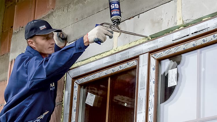

Matalapainevaahto pienentää karmin vääntymisen riskiä
Ikkunoiden ja ovien ympärille valitaan vaahto, jonka jälkiturpoaminen ja kovettumispaine pysyvät hallittuina. Tähän tarkoitukseen sopii Tytan Low Expansion Pistoolivaahto, jonka ominaisuuksiin kuuluu erittäin alhainen jälkiturpoaminen.
Rakennuskemia OyTytan Low Expansion Pistoolivaahto on tarkoitettu muun muassa asentamiseen, tiivistämiseen, täyttämiseen ja eristämiseen. Pistoolivaahto auttaa annostelemaan vaahdon tarkemmin kuin pillivaahto, mikä on karmin ympärillä tärkeää. Kun karmi on kiinnitetty mekaanisesti ja vaahto annostellaan ohjeen mukaan, karmeihin kohdistuva paine pysyy paremmin hallinnassa.
Viileisiin olosuhteisiin valitaan Tytan Low Expansion Pistoolivaahto TALVI. Se on talvikäyttöön tarkoitettu vaihtoehto silloin, kun työmaan lämpötila edellyttää talvilaatua. Talvikäyttö ei silti tarkoita, että olosuhteet voi ohittaa. Pullo säilytetään, ravistetaan ja käytetään pakkauksen ohjeen mukaan.
Matalasti jälkiturpoava vaahto ei tee asennuksesta automaattisesti virheetöntä. Myös Low Expansion -vaahto laajenee. Siksi rako täytetään hallitusti, ei täyteen väkisin.

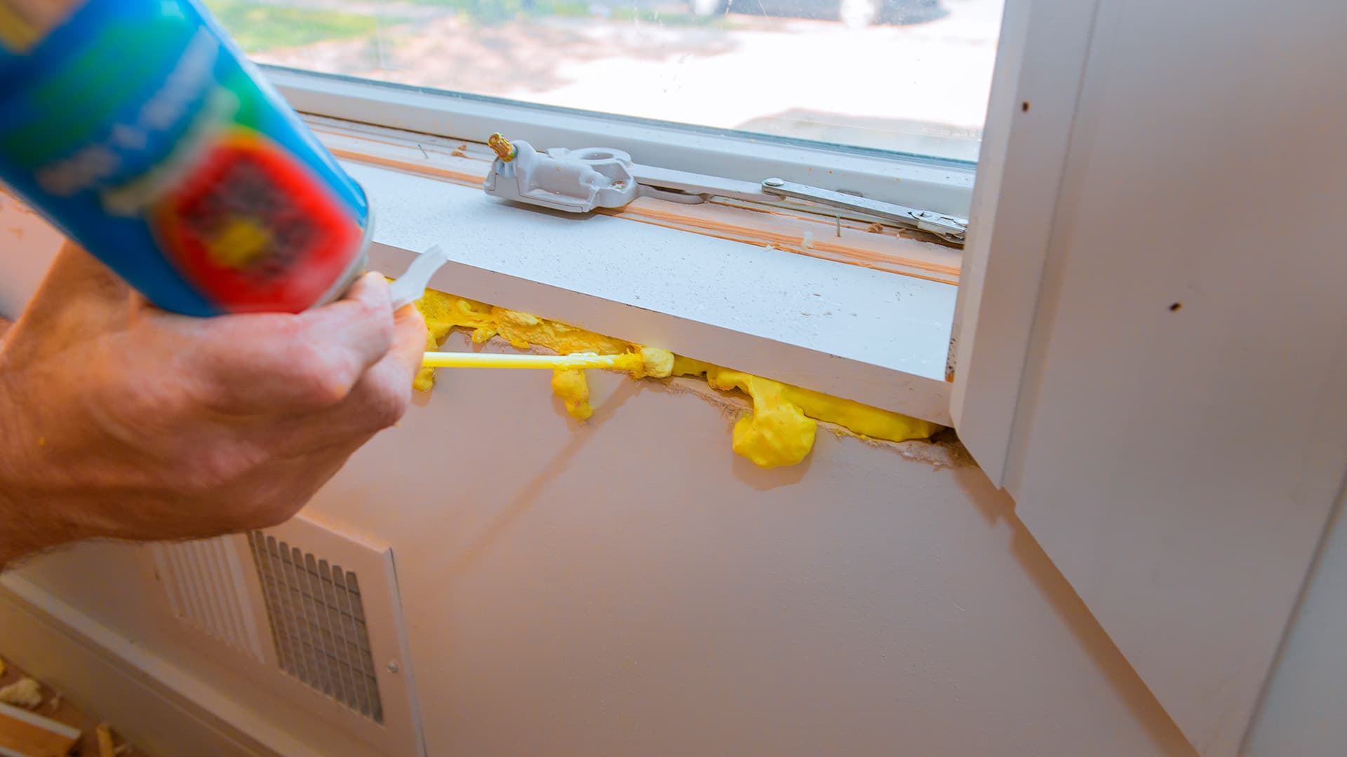

Älä täytä tilkerakoa kokonaan
Yksi tavallisimmista virheistä on liian runsas annostelu. Uretaanivaahto näyttää alkuun vähäiseltä, ja käyttäjä lisää sitä helposti varmuuden vuoksi. Se kostautuu, kun vaahto jatkaa laajenemistaan.
Tilkerakoa ei täytetä heti kokonaan. Nyrkkisääntönä rako täytetään noin kahteen kolmasosaan tai tuotteen etiketin tarkemman ohjeen mukaan. Vaahto laajenee asennuksen jälkeen ja täyttää lopun tilan. Leveissä ja syvissä raoissa työ kannattaa tehdä hallittuina kerroksina eikä yhtenä paksuna pursotuksena.
Vaahtoa ei pidä pakottaa syvälle rakoon niin, että se puristaa karmia. Pistoolivaahto auttaa annostelussa, koska virtausta voidaan säätää tarkasti. Tämä on tärkeää erityisesti ovenkarmeissa ja suurissa ikkunoissa, joissa pieni poikkeama näkyy nopeasti käytössä.
Tiivistäminen onnistuu siististi, kun karmin ympärillä käytetään Tytan Low Expansion Pistoolivaahtoa ja vaahto annostellaan maltillisesti.
