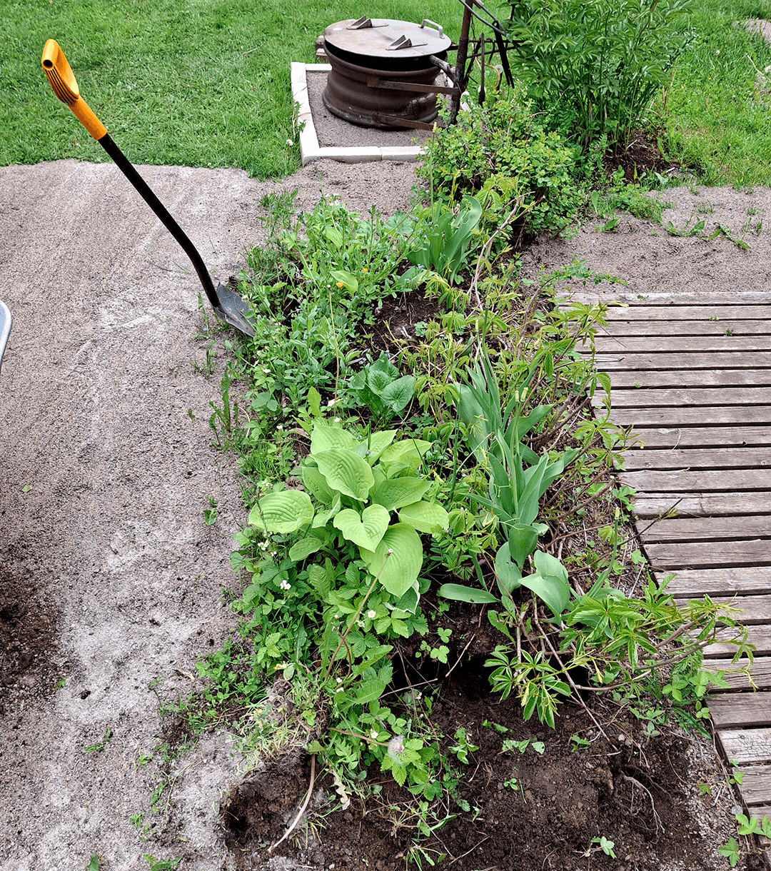

<p data-block-key="86g26">Vanha kukkapenkki purettiin ensin pois, jotta uudelle kukkalaatikolle saatiin tilaa oikeaan kohtaan. (Kuva Sari Nieminen)</p>

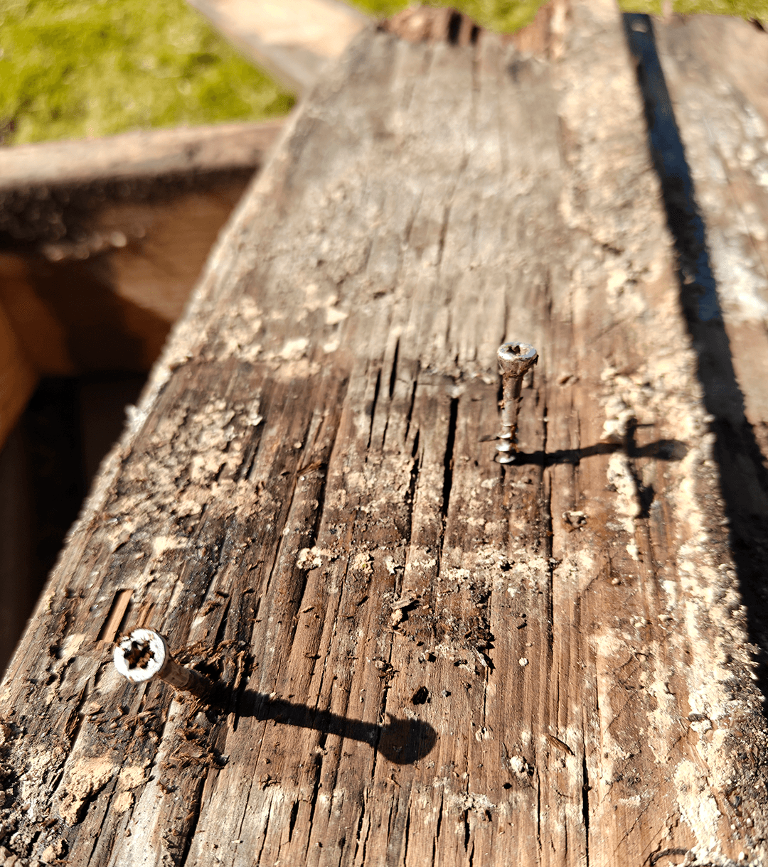

<p data-block-key="aul6b">Tämä kestopuun pala kaivettiin maasta 10 vuoden jälkeen. RST-ruuvit ovat täysin ehjät, mutta kestopuusta ei voi sanoa samaa. (Kuva Sari Nieminen)</p>

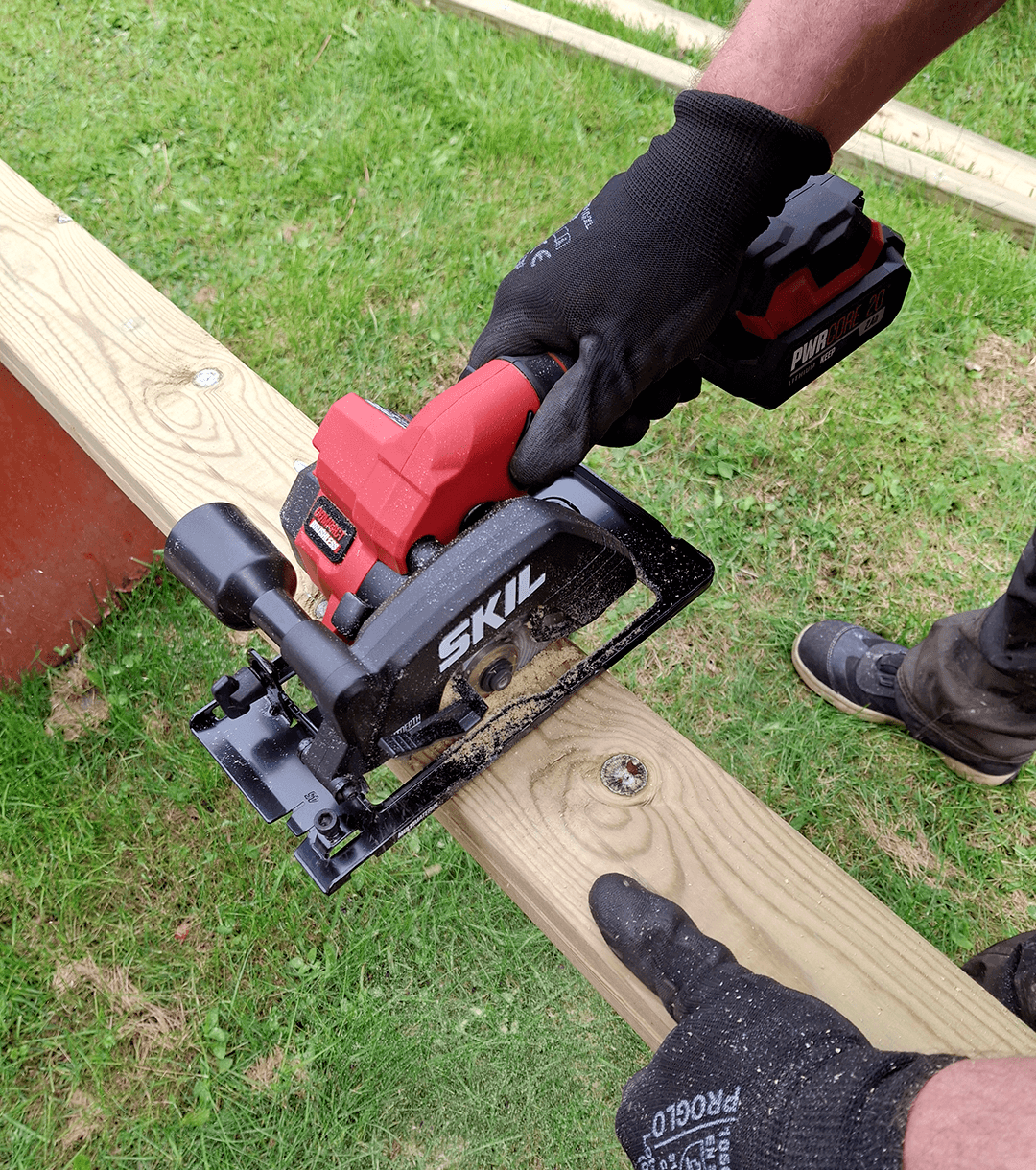

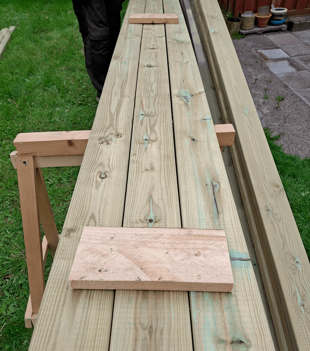

Laudat mitattiin oikeaan mittaan, leikkuukohdat merkittiin kulmaviivaimella ja katkaisut tehtiin SKILin 3540 akkupyörösahalla. Ohjurin avulla sahaukset pysyivät suorina, mikä helpotti työtä heti ensimmäisestä vaiheesta alkaen. Tässä kohtaa huomasi hyvin, miten paljon työskentely helpottuu, kun sahauksen voi tehdä suoraan ulkona materiaalien vieressä eikä lautoja tarvitse viedä erilliselle työpisteelle.
Akkupyörösahan käyttö onnistuu myös ilman ohjuria. Alla videolla näytetään toinen keino merkitä leikkuukohta ja leikata suoraan.
48 x 48 mm puu piti halkaista poikkisuunnassa. Se onnistui samalla SKILin 120 mm teräisellä akkupyörösahalla (SKIL 3540), jonka leikkuusyvyys on 41 mm. Sahaus piti suorittaa kahdessa vaiheessa. Videolta näet, miten paksumman puutavaran halkaisu onnistuu kapeammallakin terällä hyvin helposti.

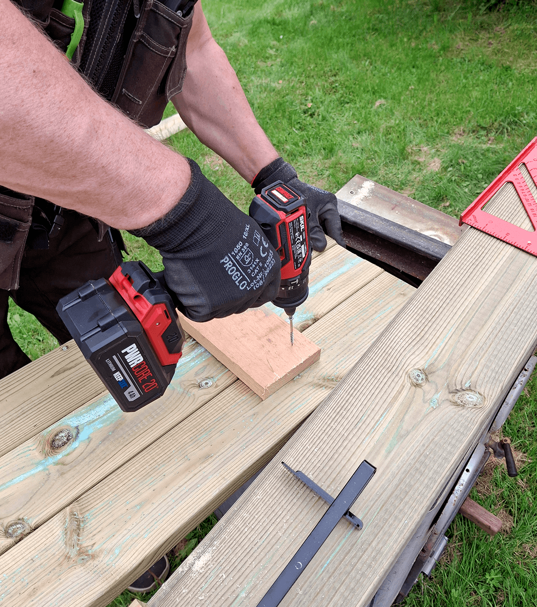

<p data-block-key="or3n9">Pienikokoinen SKIL 3076 -akkuruuvinväännin mahtui myös ahtaisiin väleihin. (Kuva Sari Nieminen)</p>

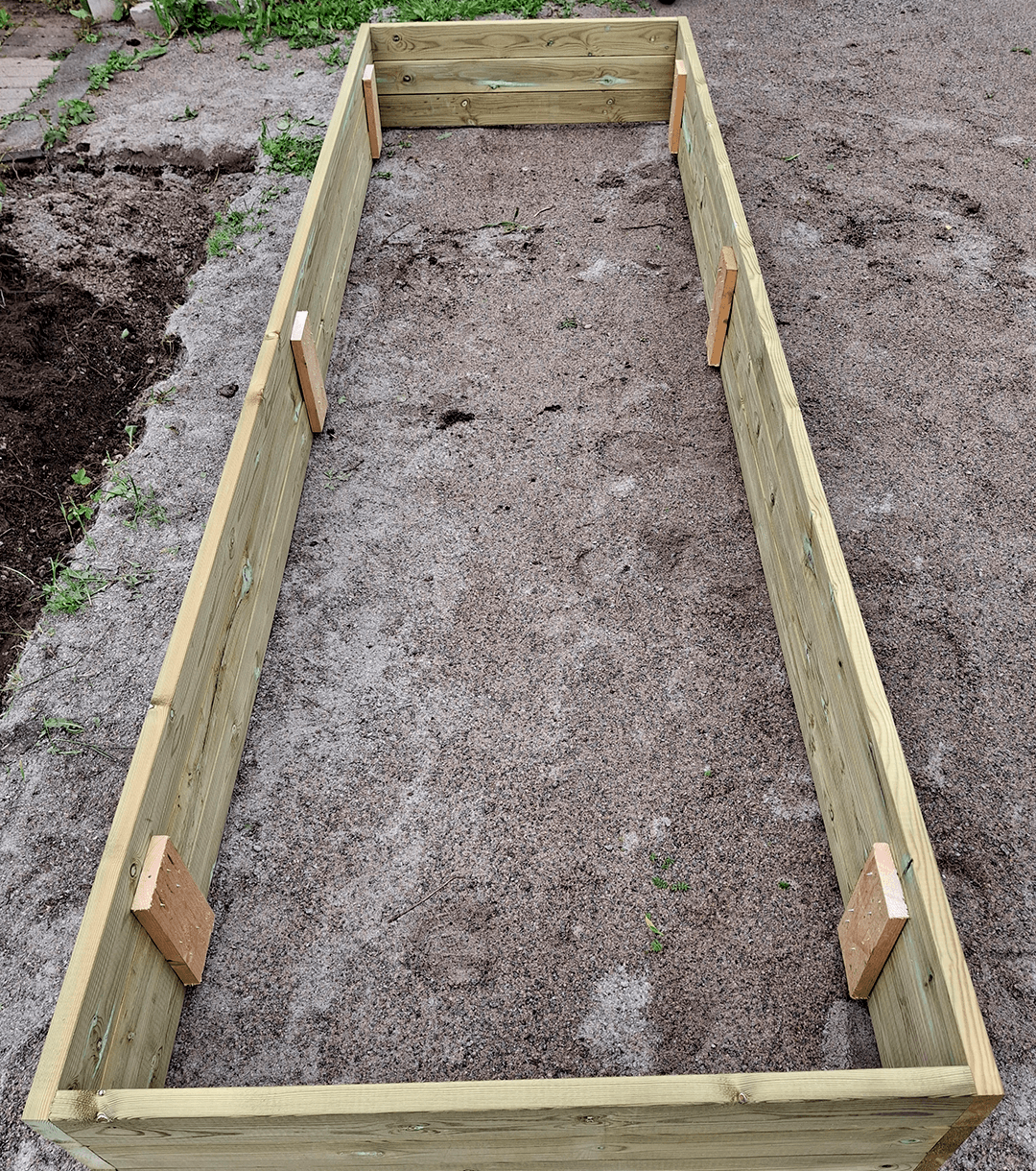

<p data-block-key="j498n">Valmis kukkalaatikon aihio odottaa nurkkatolppia. (Kuva Sari Nieminen)</p>

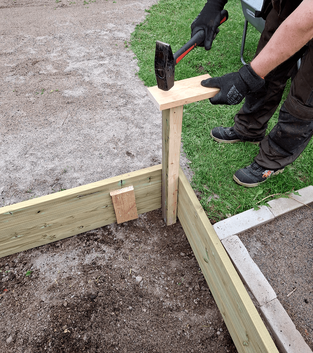

Jotta kukkalaatikon kehikko pysyisi tukevasti paikoillaan, teimme 48 x 48 millimetrin kestopuista nurkkatolppia. Tolppien päät terotettiin SKILin akkuoksasahalla, jolloin ne sai helpommin moukaroitua maahan. Akkusaha oli yllättävän näppärä valita tähän hommaan. Olisihan tässä toki voinut käyttää vaikka pyörösahaakin.
Työ sujui tavallista kevyemmin, koska maassa ei ollut kiviä vastassa ja jalat menivät hyvin paikoilleen. Tässä vaiheessa tarkkuus ratkaisee paljon: Jos tolppa lähtee ensimmäisillä iskuilla vetämään vinoon, koko kehikko seuraa helposti mukana. Siksi tolppien paikalleen nuijiminen kannattaa tehdä huolella.
Kukkalaatikkoon valittiin maahan juntattavat puutolpat myös kustannussyistä. Halutessaan puutolppien tilalla voi käyttää teräsjalkoja, jotka kestävät pidempään.
<p data-block-key="qyc3n">Kun nurkkatolpat oli juntattu maahan, kehikko kiinnitettiin tolppiin, ja varmistettiin vatupassilla laatikon suoruus. (Kuva Sari Nieminen)</p>

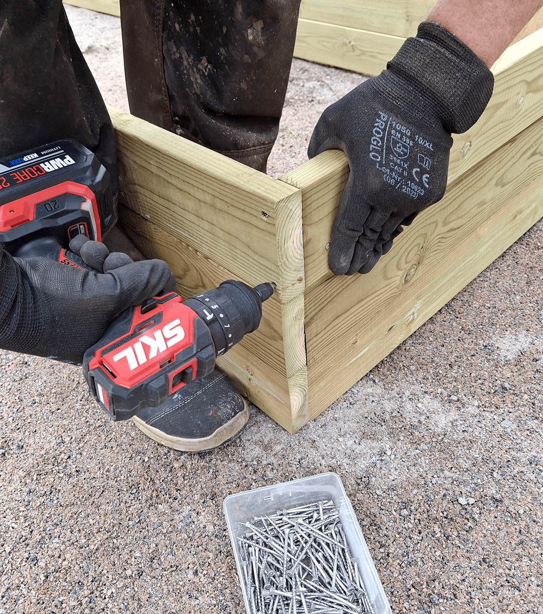

Kokoonpanovaiheessa huomasi hyvin, miten paljon työkalun koko ja käytettävyys vaikuttavat. SKILin pieni akkuruuvinväännin jaksoi vetää pitkät ruuvit tuoreeseen kestopuuhun ilman nikottelua ja mahtui ahtaisiinkin väleihin. Ruuvit upposivat tasaisesti, eikä työkalua tarvinnut koko ajan auttaa tai painaa väkisin eteenpäin.

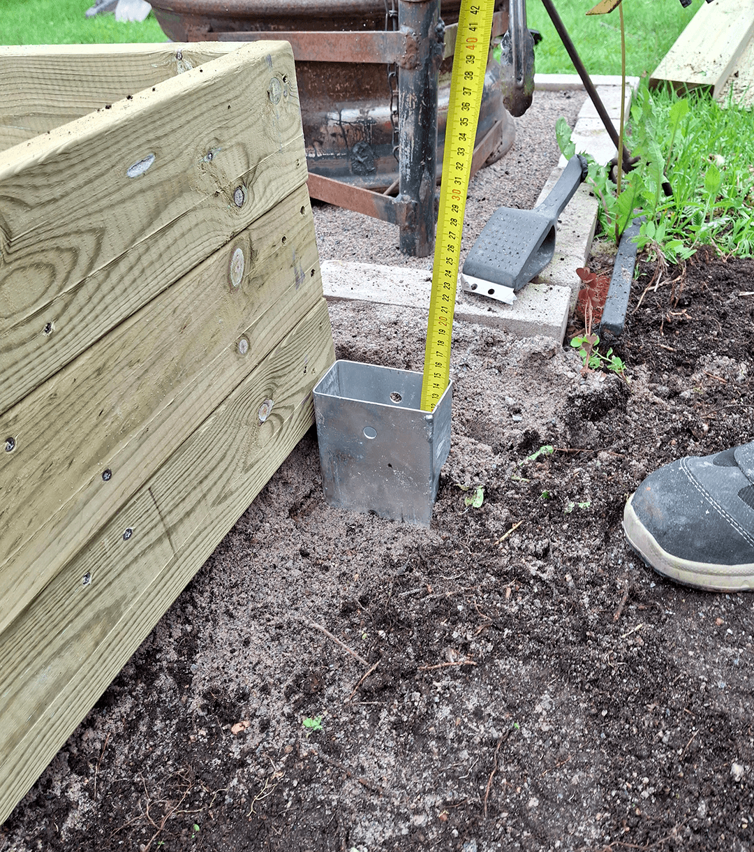

Tolppien kiinnityksessä käytettiin teräsjalkoja, jotta pystyrakenne saatiin vakaaksi ja maata vasten tulevat osat pysyivät paremmin suojassa. Lähikaupasta ei kuitenkaan löytynyt 2 x 5 tuuman teräsjalkoja, joten tolppien leveydestä piti ottaa hieman pois. Sekin onnistui akkupyörösahalla, jolla puuta kolottiin sopivaksi teräsjalkaan.
<p data-block-key="2z5pd">Teräsjaloilla teet kestävän rakenteen. (Kuva Sari Nieminen)</p>

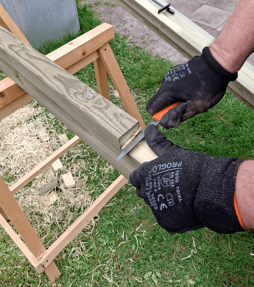

Parrun päät voi muotoilla ja lyhentää ennen asentamista. Itse halusin nostaa parrun ensin paikoilleen ja lyhentää päät vasta, kun näin mikä siihen sopii parhaiten.

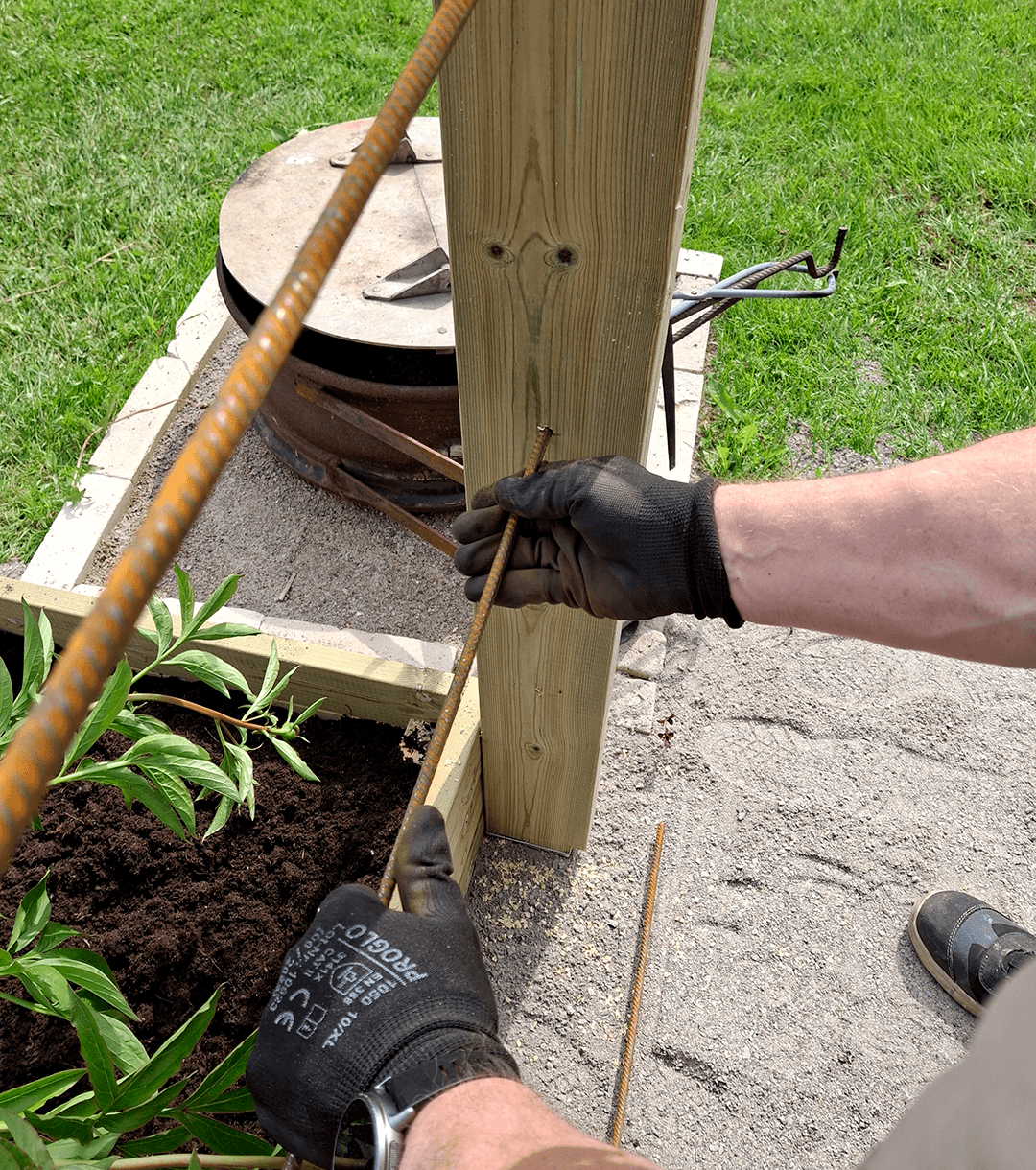

<p data-block-key="i4m5f">Pujota ensin harjateräs keskimmäisen tolpan reiän läpi ja sovita sen jälkeen päät paikoilleen. (Kuva Sari Nieminen)</p>
<p data-block-key="hqnib">Harjateräs taipuu juuri sen verran, että sen saa mukavasti puristettua paikoilleen, ja pysyy varmasti. (Kuva Sari Nieminen)</p>
