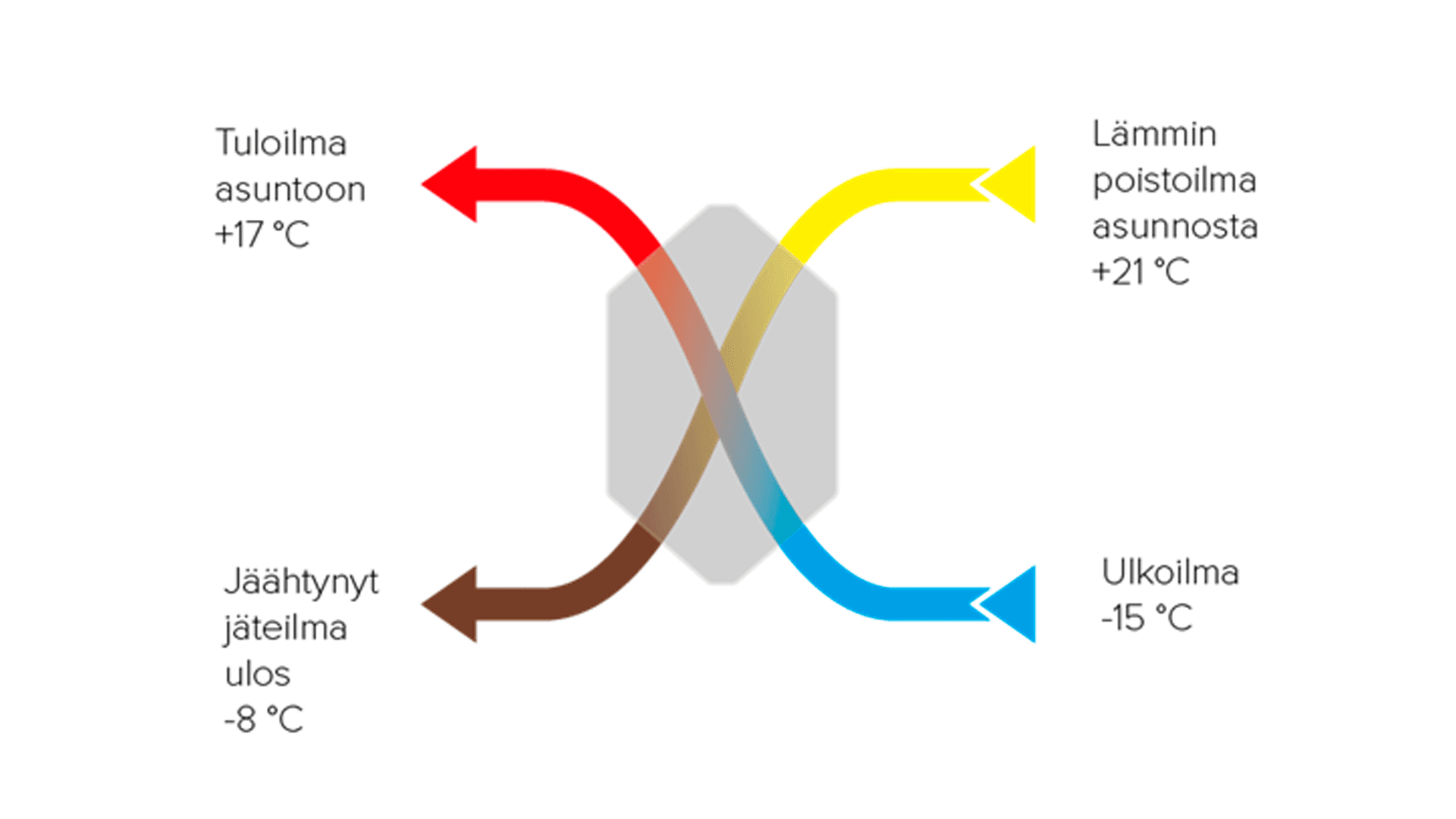

Lämmöntalteenotto pähkinänkuoressa
Lämmöntalteenoton perusidea on, että ulkoa tuleva ulkoilma kulkee ilmanvaihtokoneen lämmöntalteenottokennon läpi, jossa huoneilmasta poistuva huoneenlämpöinen poistoilma lämmittää huoneisiin tulevan tuloilman. Lopulta poistoilma on kennon läpi kuljettuaan viilentynyt ja poistuu ulos jäteilmana.
Näin kodin ilma vaihtuu jatkuvasti mahdollisimman energiatehokkaasti. Pelkällä koneen lämmöntalteenottokennolla voikin lämmittää tuloilman jopa +21 °C:een, kovimmilla pakkasillakin +16 °C:een.
Erittäin kylmillä ilmoilla käytetään lämmöntalteenoton avuksi jälkilämmitysvastusta. Se tulee hätiin vasta, kun lämmöntalteenotto ei pysty lämmittämään tuloilmaa huoneesta poistettavan ilman lämmöllä riittävän lämpimäksi. Mitä korkeampi lämpötila-asetus eli pyydetty tuloilman lämpötila on, sitä enemmän vastusta joudutaan käyttämään tuloilman lämmittämiseen.
