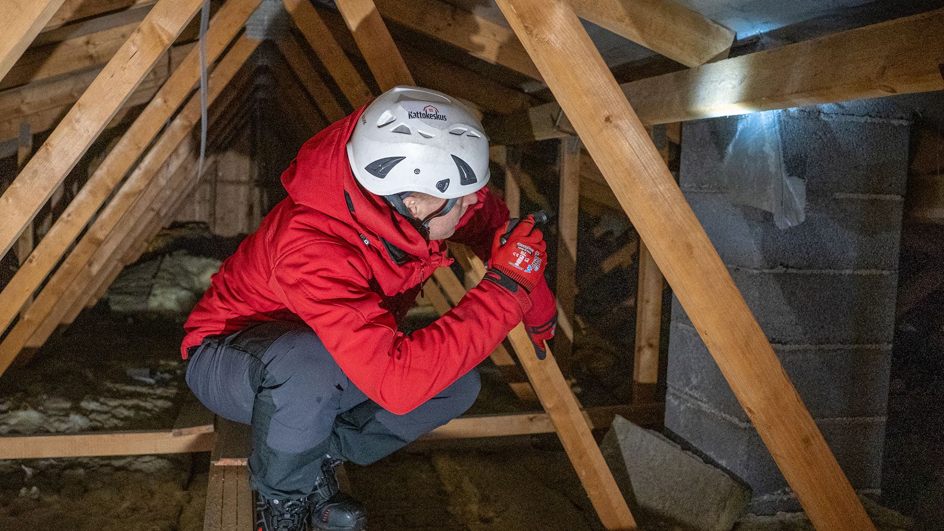

Tuuletuksen toimivuus selviää sisäpuolelta
Kuntotarkastuksessa katon kuntoa selvitetään myös sisäpuolelta. Tärkeitä osa-alueita ovat muun muassa tuuletuksen toimivuus ja mahdollisten vuotojen paikantaminen.
– Jos katto ei tuuletu ja kondenssivettä pääsee yläpohjaan, vesi tippuu yläpohjaan villan päälle, menee rakenteisiin ja alkaa pahimmassa tapauksessa lahottamaan rakenteita, Kellosaari kertoo.
Osa tuuletuksen ongelmista saattaa selittyä rakentamisajan ratkaisuilla tai remontin yhteydessä tehdyillä rakenteellisilla muutoksilla. Moneen rintamamiestaloon on rakennettu asuintilaa alun perin viileisiin vinttitiloihin, jolloin tuulettuvuus on saattanut heikentyä ja seurauksena rakenteisiin on päässyt muhimaan kosteutta.
<p data-block-key="urlru">Kuntokartoituksessa tärkeää on tarkistaa tuuletuksen toimivuus ja paikantaa mahdolliset vuodot.</p>
