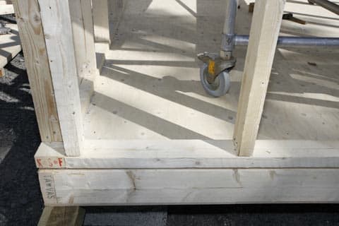

Aitan alajuoksu paikoilleen
Sahaa puutavarasta (50x125 mm) 2 kpl 4250 mm ja 2 kpl 3000 mm pitkät pätkät. Asettele ne kuvan mukaisesti pohjaelementin päälle siten, että ulkoreunat ovat pohjaelementin kanssa samassa linjassa. Kiinnitä alajuoksut naulaamalla ne pohjaelementtiin kiinni.
<p data-block-key="jqr8q">Alajuoksu asennettu pohjaelementin päälle. Runkotolpat on kiinnitetty alajuoksuun naulaamalla.</p>

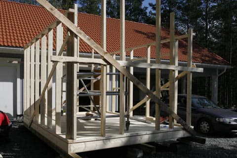

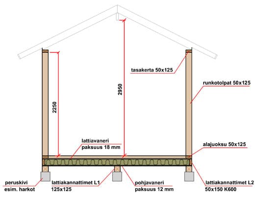

Aitan rungon pystytys

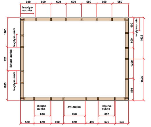

1. Merkitse alajuoksuun kaavion mukaisesti runkotolppien paikat. Huomaa että mitoituksessa on otettu huomioon tuulensuojalevytyksen levytyssuunta. Jos asennat aittaan eri kokoiset ikkunat, ota tuulensuojalevyn leveys 1200 mm huomioon. Näin saadaan hukkapalat minimoitua.
2. Sahaa pitkittäisen sivun runkotolpat, h=2250 mm. Kun runkotolpat katkaistaan juuri oikeaan mittaan, se edellyttää pohjaelementin ehdotonta vaakasuoruutta. Päätyihin tulevat runkotolpat jätetään ylipitkiksi. Keskimmäinen tolppa voidaan katkaista n. 3 m pitkäksi ja muut päätyihin tulevat hieman lyhyemmäksi. Lopullinen korkeus näille päätyjen runkotolpille määräytyy kattorakenteita tehtäessä.

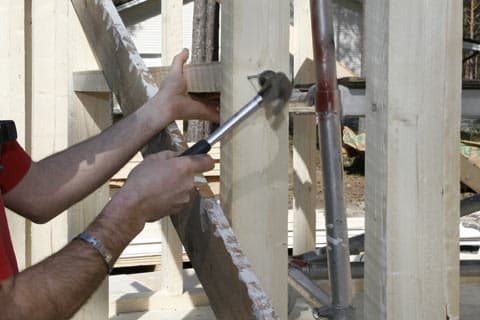

3. Runkotolpat 50 x 125 mm naulataan paikoilleen suunnitelmien mukaisesti. Runkotolpat kiinnitetään naulaamalla alareunastaan kiinni. Tue runkotolpat vaaka- tai vinositeillä työn edetessä. Käytä tuentaan lautaa. Tolpat saadaan pystysuoraan vatupassin avulla. Runko jäykistetään pitkittäis- ja poikittaissuuntaisten vinositeiden avulla.

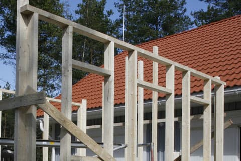

Tasakerta asennetaan pitkittäisen sivun runkotolppien päälle. Tasakerta on rungon mukaisesti 50 x 125 mm puuta.
Nostetaan tasakerta runkotolppien päälle. Runkotolppien pystysuoruus tarkistetaan vatupassin avulla, tolppa kerrallaan. Kun runkotolppa on pystysuorassa, tasakerta naulataan runkotolppaan kiinni. Näin tolpat saadaan viimeisteltyä suoraan. Tasakerran päälle asennetaan kattotuolit.
<p data-block-key="qyp8z">Tasakerta asennettu runkotolppien päälle.</p>

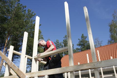

Piha-aitan ikkunoiksi on valittu 1 kpl 9x9 (900 mm x 900 mm) ja 2 kpl 6x9 (600 mm x 900 mm) ikkunaa. Oven koko on tyypillinen mökkiovi eli 8x19 (800 mm x 1900 mm). Ylä- ja alapuut tehdään runkotavaran mukaan 50 x 125 mm puutavarasta.
Ikkuna- ja oviaukon kooksi tehdään hieman suurempi aukko kuin itse ikkunaelementti on. Näin asennustyö sujuu vaivatta kun asennusvara on otettu huomioon. Kohteen aukkoihin lisättiin asennusvaraa 20 mm. Näin esimerkiksi 6x9 ikkunan aukon leveydeksi tuli 620 mm ja korkeudeksi 920 mm.
Yläpuun asennuskorkeus määräytyy oven korkeuden mukaisesti. Oven asentamista varten aukon vapaaksi korkeudeksi jätettiin 1920 mm. Eli yläpuun alareunan korkeus lattiavanerista on 1920 mm.
Ikkuna-aukkoja varten katkaistaan 2 kpl 920 mm ja 4 kpl 620 mm pätkää. Oviaukon yläpuolelle katkaistaan 1 kpl 820 mm. Päätyyn sijoitettavan ikkunan yläpuu asennetaan kattorakenteiden yhteydessä (Tee se itse -aitan vaihe 3 ohjeet)
<p data-block-key="e5h9h">Yläpuun alareunan korkeus lattiavanerista on 1920 mm.</p>
<p data-block-key="3a6l5">Yläpuu naulataan paikoilleen runkotolpan toiselta puolelta.</p>
<p data-block-key="zir55">Yläjuoksu eli tasakerta paikoillaan. Samoin aukkojen yläpuut.</p>
