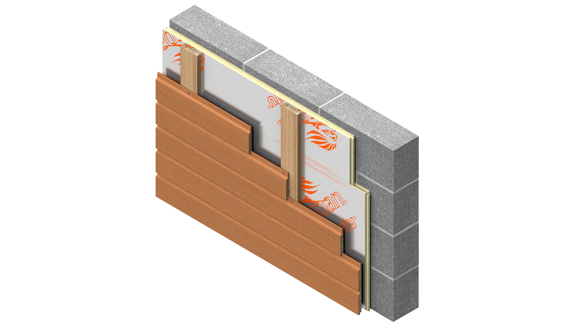

Kotimaiset Finnfoamin valmistamat FF-PIR-eristeet soveltuvat erinomaisesti käytettäviksi saunan kuumissa ja kosteissa tiloissa. Ohuilla ja tehokkailla FF-PIR-eristeillä tilat saadaan maksimaalisesti hyötykäyttöön ja mahdollisimman energiatehokkaiksi, eli nopeasti lämpeneväksi ja lämmönpitäväksi.Levyt asennetaan suoraan seinän runkorakenteeseen, joka voi olla kiviseinä tai puurunko. FF-PIR-eristeiden käyttölämpötila on -50…+120˚C, mutta hetkellisesti ne kestävät jopa yli +200˚C asteen lämpötiloja. Näin ollen tuotetta on turvallista käyttää saunassa.Saunaan soveltuvat ensisijaisesti FF-PIR SAUNA (30 x 600 x 1200 mm, ympäritäyspontattu) tai FF-PIR 30 ALK (30 x 600 x 2400 mm, ympäritäyspontattu). Myös muut eristepaksuudet soveltuvat käytettäväksi saunan lämmöneristeenä.
