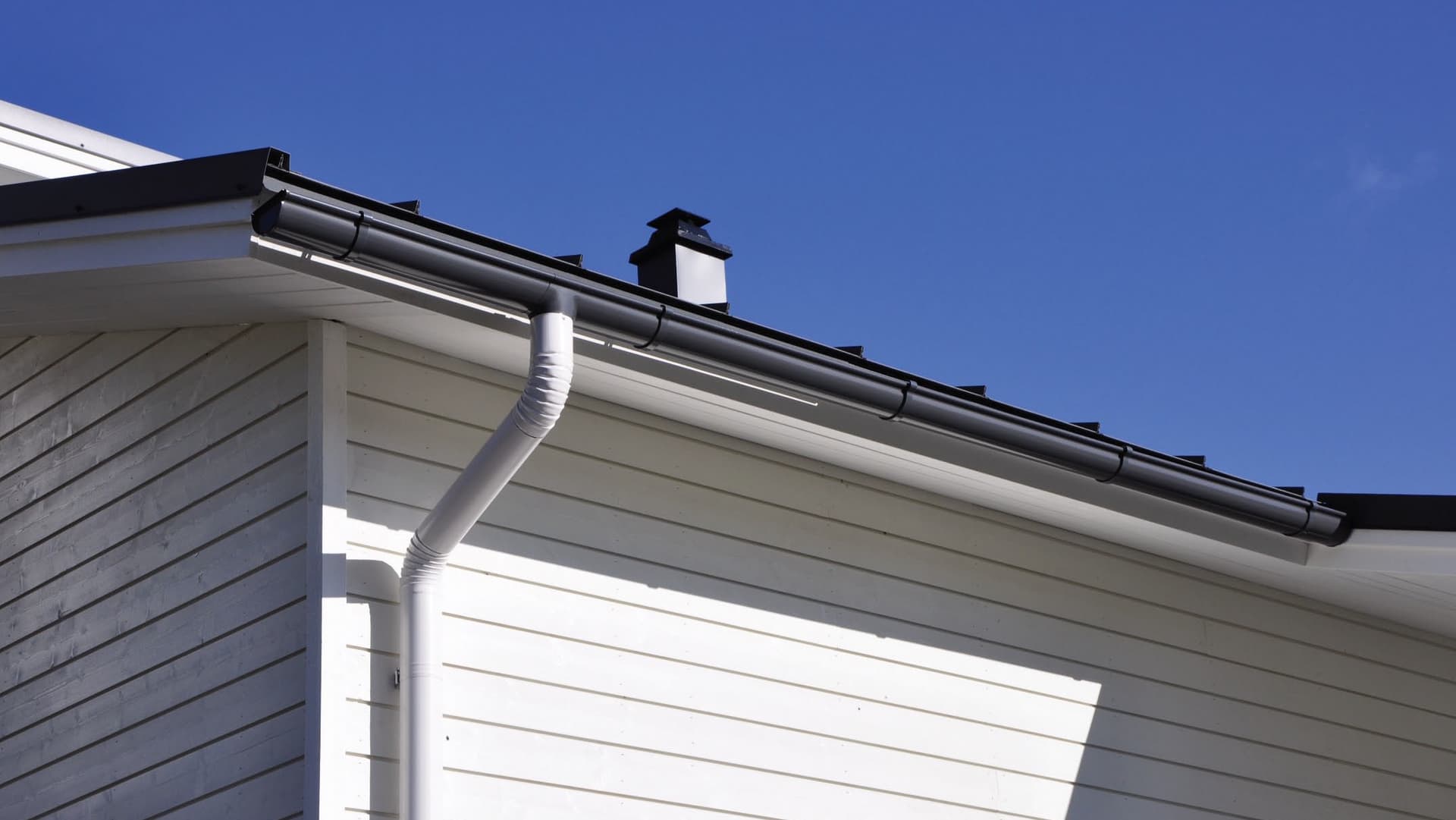

  • Veden valumat on aina johdettava pois julkisivuilta. On huomioitava riittävät räystäät, pellitykset sekä veden ohjaus ulokkeilta niin, ettei vedenvalumaa synny.
Rakennuksen räystäät, pellitykset ja vedenohjausjärjestelmät ovat keskeisessä roolissa rappauksen pitkäikäisyyden kannalta.
