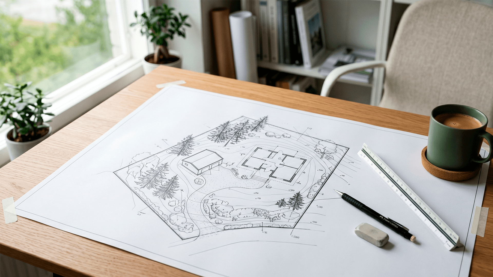

Pääpiirustukset – mitä niihin kuuluu
Pääpiirustukset ovat lupahakemuksen ydin. Niihin kuuluvat asemapiirros, pohjapiirustukset, leikkauspiirustukset ja julkisivupiirustukset. Pääpiirustukset laatii pätevä rakennussuunnittelija ja allekirjoittaa ne sähköisesti. Sisältövaatimukset on määritelty ympäristöministeriön asetuksessa 216/2015 ja sitä koskevassa ohjeessa YM3/601/2015.
Asemapiirros laaditaan yleensä mittakaavaan 1:200 tai 1:500, erittäin suurissa kohteissa myös 1:1 000. Asemapiirros näyttää, miten rakennus sijoittuu tontille. Siitä on käytävä ilmi muun muassa rakennuspaikan rajat, lähiympäristön kiinteistöjen tunnukset, katujen nimet, kaavamerkinnät, rakennuspaikan korkeusasemat, rakennukset ja rakennelmat, etäisyys rantaviivasta, vesijohdot, viemärit, kaivot, voimajohdot, piha-alueen liikennejärjestelyt, pelastustiet, aidat, oleskelualueet, autopaikat sekä istutukset ja puusto.
Pohjapiirustus näyttää huoneiden mitat, käyttötarkoitukset, ovet, ikkunat, kantavat rakenteet ja kalusteet pääpiirteissään. Leikkauspiirustus näyttää rakenteiden korkeudet ja liittymäkohdat. Julkisivupiirustus näyttää rakennuksen ulkonäön kaikilta sivuilta, korkeusasemat, kattokaltevuudet, materiaalit, pintakäsittelyt ja värit sekä ilmansuunnan. Pohja-, leikkaus- ja julkisivupiirustusten yleisin mittakaava on 1:100.
Mittakaavan on aina oltava käsittelyn kannalta tarkoituksenmukainen, ja piirustusten tulee olla ilmoitetun mittakaavan mukaisia. Pientalossa tarvitaan tyypillisesti myös hormin leikkauspiirustus, jos rakennukseen tulee tulisija.
Kunnat antavat lisäksi omia tarkempia ohjeitaan piirustusten esitystavasta, tiedostomuodoista ja nimiöistä. Tarkista oman kunnan rakennusvalvonnan sivut ennen kuin pääsuunnittelija aloittaa työn.
<p data-block-key="k8ucd">Asemapiirros laaditaan mittakaavaan 1:200 tai 1:500 ja se on rakentamislupahakemuksen tärkein pääpiirustus. (Kuva Sari Niemine. Kuva on tehty tekoälyn avulla)</p>

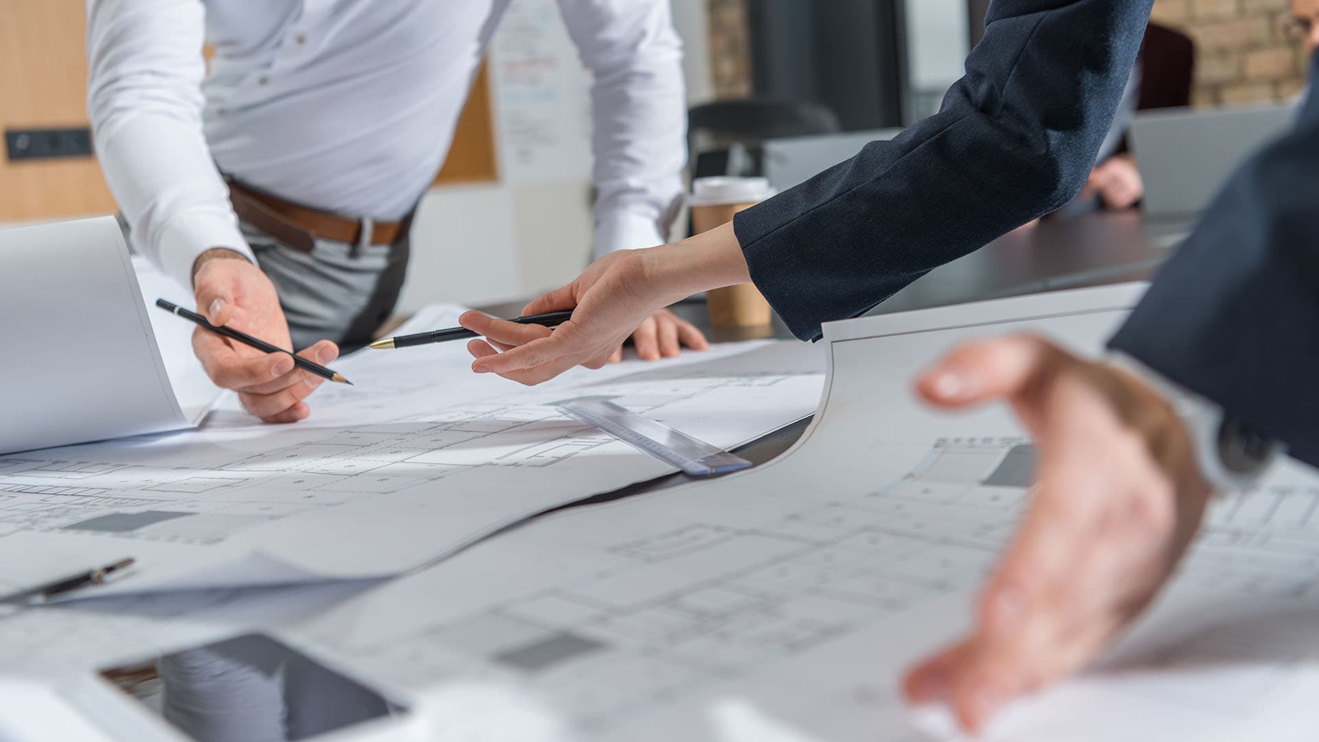

<p data-block-key="cleu3">Pätevä pääsuunnittelija varmistaa, että rakentamislupahakemuksen liitteet ovat täydelliset ennen hakemuksen jättämistä. (Kuva Sari Niemine. Kuva on tehty tekoälyn avulla)</p>
