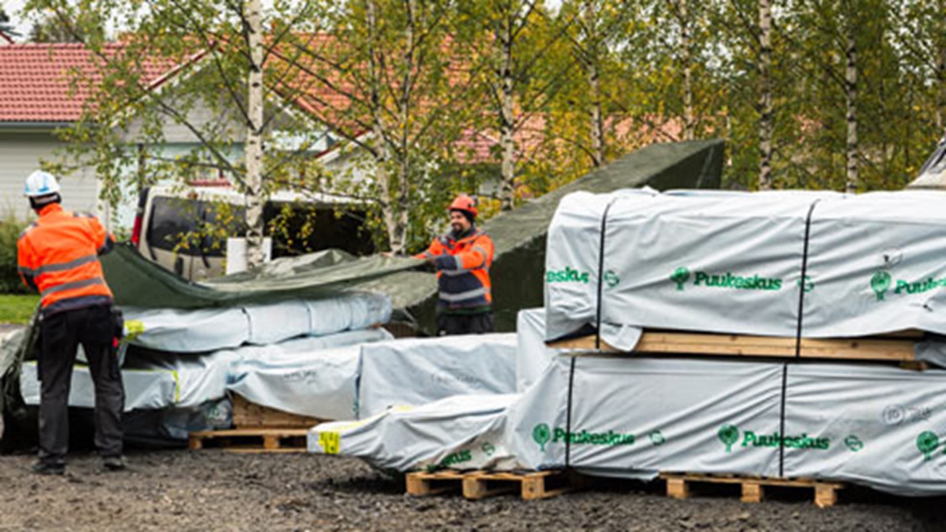

Kun pääpuutavaratoimitus saapui tontille, sitä odottivat rakennuttajaperheen alustoiksi varaamat kuljetuslavat sekä pressut, joilla lähetys peiteltiin sateen ym. suojaan.

Toimitettaville materiaaleille on varattava purkupaikan viereen riittävästi varastotilaa, joka sijoitetaan tulevien rakennustöiden helpottamiseksi lähelle perustuksia. Varastotilan järjestäminen ja merkitseminen kuuluu rakennuttajalle. Materiaalipakettien alle on hankittava riittävästi myös aluspuita, joiksi sopivat esim. 50 x 100 m puutavara tai kuljetuslavat. Jos tontilta on kaadettu sopivan kokoisia puita, myös niitä voidaan käyttää. Tärkeintä on saada tavaran alle tuuletus, joka tarvitaan aina riippumatta vuodenajasta.

Rakennustarvikkeiden tarkastaminen, vastaanottaminen ja suojaaminen kuuluvat rakennuttajan velvollisuuksiin. Vaikka koko talotoimitus on Kastellin puolelta hyvin suojattu, myös rakennuttajan velvollisuus on hankkia paikalle suuria pressuja, jotka suojaavat kuormaa lisäksi lumelta ym. ympäristön rasituksilta.
Näin varmistetaan, että tavara säilyy kunnolla. Rakennuttaja toimittaa siis peitteet ja talotoimittaja peittelee. Kun asennustyöt tontilla käynnistyvät, materiaalien suojausvastuu siirtyy Kastellin asentajalle.
