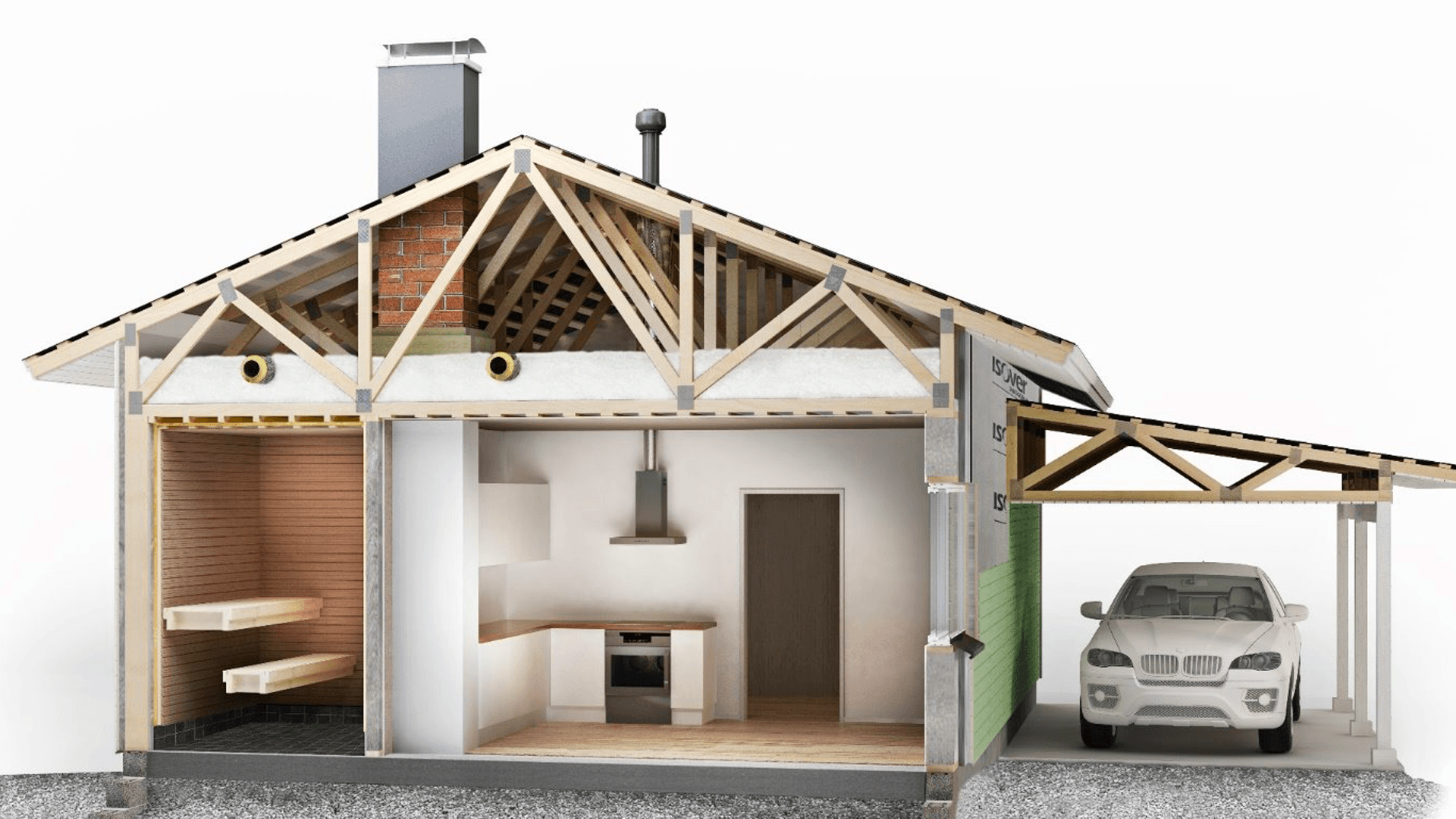

Ilmastointikanavan eristys ei ole koriste, vaan osa toimivaa talotekniikkaa. Tärkein syy on lämpöhäviöiden ehkäisy. Kun kylmässä tilassa kulkeva tuloilmakanava on eristämätön, se jäähtyy nopeasti ja ilmanvaihtokone joutuu tekemään turhaa työtä. Tämä näkyy suoraan energiankulutuksessa ja lämmityskustannuksissa.
Toinen yhtä tärkeä syy on kondenssin estäminen. Jos jäähdytettyä ilmaa kuljettava kanava on huonosti eristetty, putken pinnalle muodostuu kosteutta. Se voi valua eristeisiin, rakenteisiin tai alas huonetilaan. Tuloksena on homeriski, joka tulee kalliiksi.
<p data-block-key="j2hec">Kuva Isover</p>
Kuva Isover

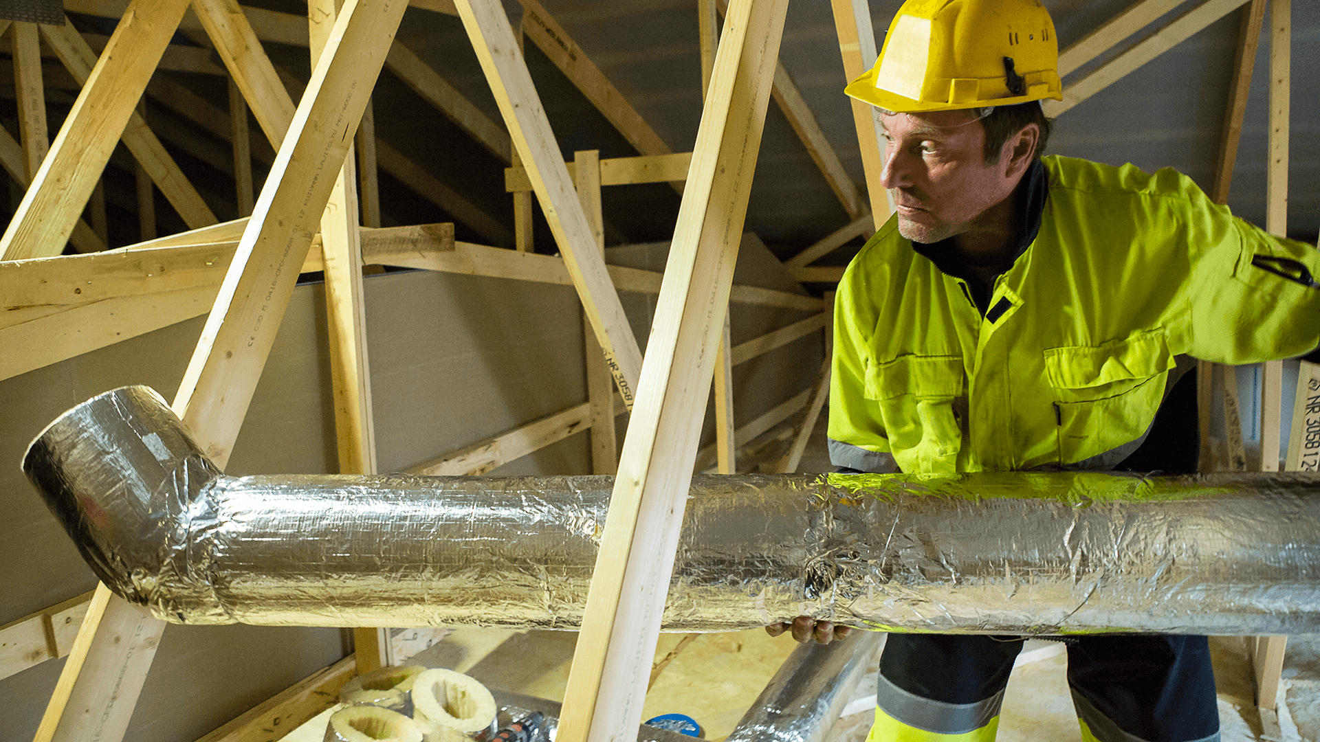

<p data-block-key="jltts">Alumiinifoliopintainen mineraalivillaeriste soveltuu ilmanvaihtokanavien lämmön- ja kondenssieristykseen. Tiivis pinta toimii höyrynsulkuna, ja ulkona eriste suojataan lisäksi pellityksellä tai UV-suojatulla pinnoitteella. (Kuva Isover)</p>
Materiaaleista käytetyin on palamaton mineraalivilla, joka kestää hyvin lämpöä ja sopii paloeristyksiin. Villan pintaan lisätään usein alumiinifolio, joka toimii höyrynsulkuna ja suojaa eristettä. Ulkona tai vesikatolla eriste täytyy suojata lisäksi UV-suojatulla pinnoitteella tai pellityksellä, jotta se kestää säärasituksen.
