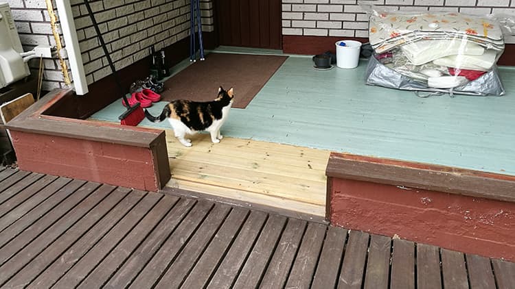

Vanha terassi
Terassi oli kuuleman mukaan rakennettu avoterassina eli periaatteessa tila oli vain katettu terassi. Lasitukset on lisätty terassille jonkin aikaa rakennuksen käyttöönoton jälkeen. Ilmeisesti kuitenkin talon suunnitteluvaiheessa katettu terassi oli ollut aikomuksena lasittaa jossain vaiheessa.
Lasitukseen oli siis aikoinaan päädytty ja kaikki lasiterassin ikkunaruudut rakennettu itse.

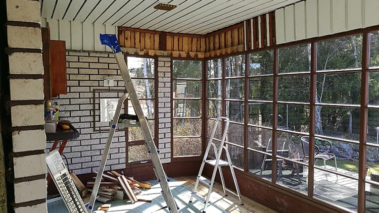

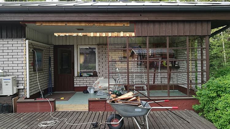

Tee itse lasiterassiremontti alkaa: Puretaan kaikki pois
Lasiterassin kunto ei tee itse remonttia aloitellessa ollut hääppöinen. 30 vuoden käytön jäljet näkyivät. Lattia tosin oli kyllä täysin kuiva, lattian alla ollutta hiekkaa myöten, eikä kosteusvaurioita näkynyt missään. Hyvä tilanne aloittaa.
Kaikki purettiin pois: ikkunat, pariovet, katto, lattia, seinä ja suurimpana urakkana betonisokkeli. Kaikki ikkunat menivät iloksemme uusiokäyttöön maatilalle. Muuta kierrätettävää purkamisesta ei sitten jäänytkään kuin polttopuuta.

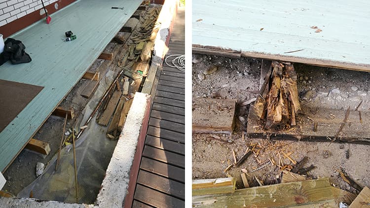

Purkaessa kävi ilmi, miten heikosti terassi oli aikanaan rakennettu paikoilleen. Pystykoolaus puuttui kokonaan. Nurkkatolppia vanhassa lasituksessa ei ollut laisinkaan. Hyvin oli kuitenkin kestänyt pystyssä, vaikka oven jumittaessa ja sitä auki ryskiessä lasiseinä heiluikin hieman.
<p data-block-key="t54l7">Vanhassa rakennelmassa oli käytetty polyuretaania mielenkiintoisissa paikoissa.</p>

Vanhassa terassissa oli vain hyvin pieniä vaurioita
Vanha terassinpohja oli perustettu suoraan hiekalle. Ainoastaan yksi kosteusvaurio löytyi ja sekin johtui ovesta sisälle valuneesta kosteudesta. Hiekkaperustus lattian alla oli iloksemme rutikuiva.

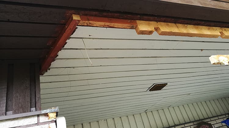

<p data-block-key="6gu51">Vanhaa lattiaa ei oltu koolattu koko matkalta, vaan ikkunan edessä on joskus ollut kasvatuslaatikoita esimerkiksi tomaateille.</p>
Vanhat koolaukset katossa eivät varmasti läpäisisi nykytarkastusta. Joskus käytettiin kaikki yli jäänyt puutavara surutta rakentamisessa. Eihän sillä nyt aina niin väliä ollut, mitä terassin rakentamisessa käytti.
<p data-block-key="olagj">Kaikki puutavara on käytetty hyväksi. Ei sillä koollakaan niin väliä ole ollut.</p>

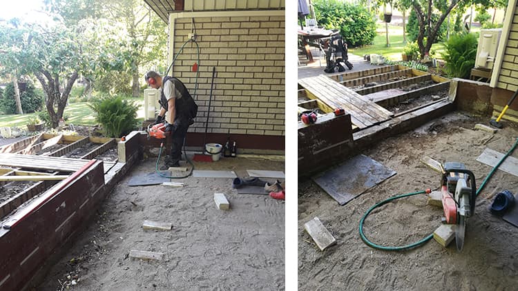

Jotta uusi lattiaan asti ulottuva terassilasitus saadaan paikalleen, piti vanha matala betonisokkeli ensin poistaa. Sokkelista huomasi myös, ettei terassilasitusta oltu rakennettu talon valmistumisen yhteydessä vaan jälkeen päin.
Betonin leikkaaminen onnistuu betonileikkurilla eli timanttisahalla. Betonileikkurin käyttäjältä tarvitaan voimaa. Vesi kannattaa kytkeä leikkuriin vähentämään pölyn lentämistä.
TEE ITSE VINKKI!
Vuokrasimme timanttisahan päiväksi ja vaikutukset budjettiin olivat minimaaliset. Muista, että timanttileikkuria vuokratessa maksat myös timanttilaikan kulumisesta.
<p data-block-key="2vack">Betonileikkuri on kätevä apuväline betonin leikkaamiseen ja yllättävän edullinen vuokrattuna.</p>

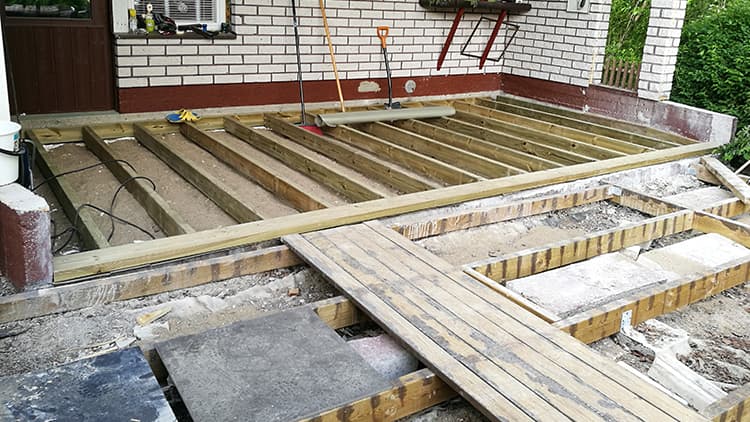

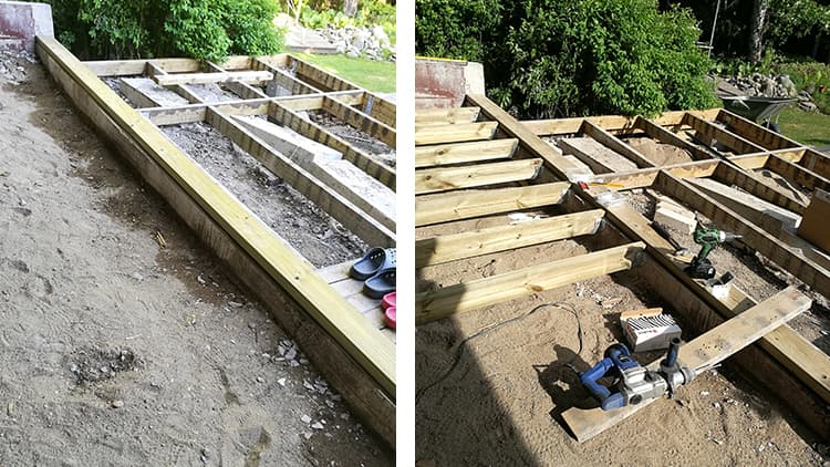

Uuden lattian kasaaminen terassille
Vanha lasiterassi oli perustettu hiekkapohjalle. Pohja ei onneksemme ollut mistään kohtaa märkä tai edes kostea. Vanha pohjaratkaisu sai siis jäädä. Jouduimme kaivamaan hiekkaa jonkin verran pois uuden koolauksen alta, mutta tulipahan sekin pöyhittyä. Uuden koolauksen palkkikengät kiinnitettiin sokkeliin naulatulpilla. Poravasara on erinomainen apuväline reikien tekoon. Alajuoksun alle asennettiin pikinauha.
<p data-block-key="9q59t">Vanhasta kun tekee uutta, pitää sopeutua mittaheittoihin. Mikään ei tuntunut olevan suorassa tai mittatarkkaa.</p>
<p data-block-key="rofqp">Irtileikatut betonisokkelin palat painoivat sen verrat, ettei niitä viitsinyt viedä kovin kauas. Jätimme ne terassin alle.</p>

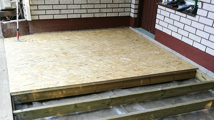

Uuden lattian materiaaliksi valikoitui edullisuutensa ja kestävyytensä ansiosta 18 mm pontattu OSB-levy. OSB-levy on ristiin liimattua puulastua, joka tekee siitä kestävän rakennusmateriaalin. Levyn pinnassa oleva käsittely estää likaa ja kosteutta tunkeutumasta levyyn.
TEE ITSE VINKKI!
OSB-levystä kannattaa hioa suurimmat tikut pois ruuvien kohdalta. Tähän tehtävään sopii hyvin hiomalaikka jatkovarrella ja karkea hiomapaperi.
<p data-block-key="arllh">Pontattu OSB-levy soveltuu lasiterassin lattiamateriaaliksi.</p>

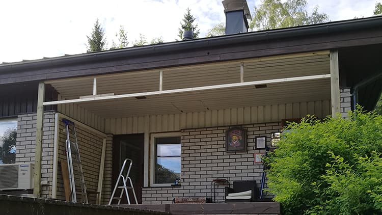

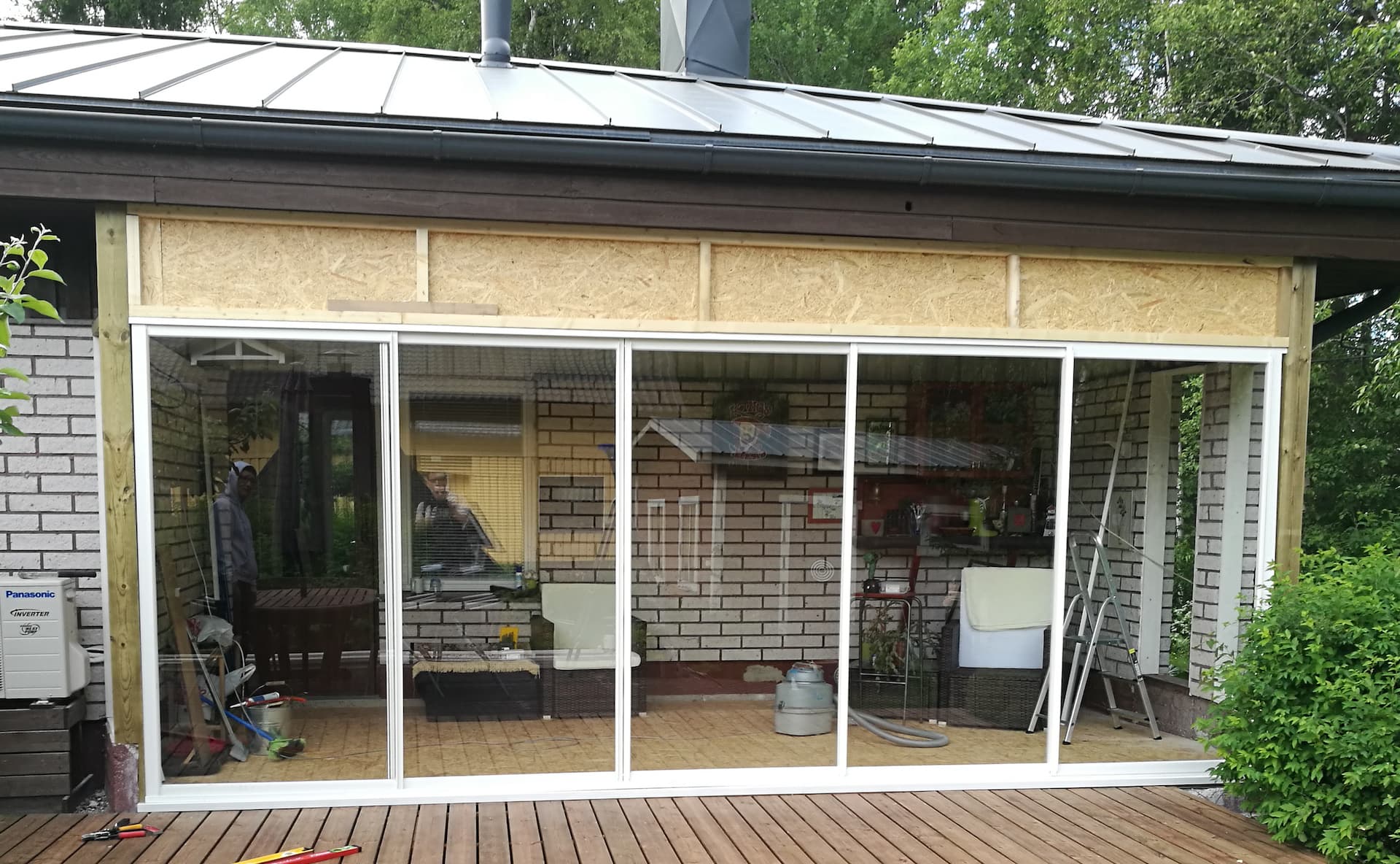

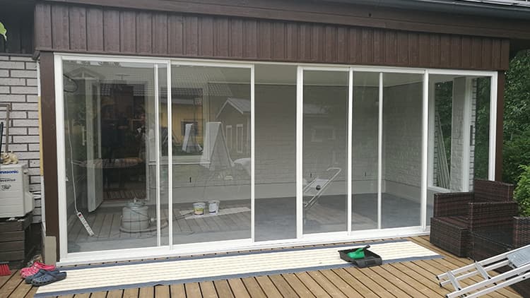

Runko terassilasitukselle
Tehtäessä terassilasitukselle runkoa muista: mittaa, mittaa ja vielä kerran mittaa. Tarkista asennusohjeista asennusaukon koko ennen rungon aloittamista. Yleensä terassilasituksissa asennusmitoissa on hieman toleranssia, joten millistä asennus ei jää kiinni.
TEE ITSE VINKKI!
Mittaa, mittaa ja tarkistusmittaa! Muistinko mainita mittaamisesta?
<p data-block-key="7ky44">Terassilasituksen tekeminen onnistuu hyvin kun seuraa tarkasti ohjeita ja suorittaa mittaukset vaikka muutamaankin kertaan.</p>
Lasituksen yläosasta tuli tukeva sisälle asennetun OSB-levyn ansiosta. Jokaiselta terassilasivalmistajalta saat lasien asennukseen omat ohjeet. Perusperiaate on kuitenkin varmasti sama: ala-, ylä- ja sivukiskot kiinnitetään ensin runkoon ja sen jälkeen laitetaan lasit paikoilleen. Muista huomioida lasien aukeamisjärjestys, kun laitat ovilaseja paikoilleen.

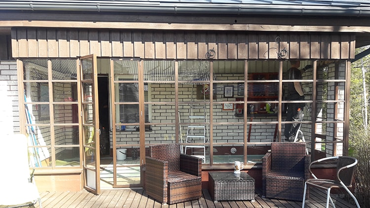

TEE ITSE VINKKI!
<p data-block-key="wjsy5">Jos avautuvia lasiovia on pariton määrä, huomioi asentaessa kummalle puolelle aukeaa 2 lasia ja kummalle puolelle 3.</p>

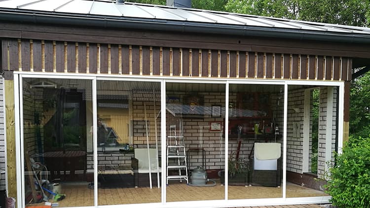

Ulkopuolinen laudoitus kannattaa maalata ainakin kerran pintavärillä ennen asentamista ja paikoilleen asennuksen jälkeen uusi kerros maalia.
<p data-block-key="90l18">Hommat etenee ihan mukavasti. Kyllä tästä vielä valmista saattaa tulla.</p>
Aukeamattomat terassilasit voit joko tilata paketin mukana tai tehdä itse. Me hankimme ikkunalasit paikallisesta lasiliikkeestä ja teimme ikkunat. Jos teet itse, muista jättää hieman pelivaraa ikkunalasille, ettet tilaa ainakaan liian suurta.
<p data-block-key="atume">Yksinkertaisetn terassi-ikkunoiden tekeminen on varsin helppoa. Ei tarvita kuin hieman rimaa, muutama pieni naula ja silikonia.</p>

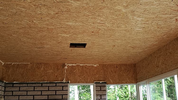

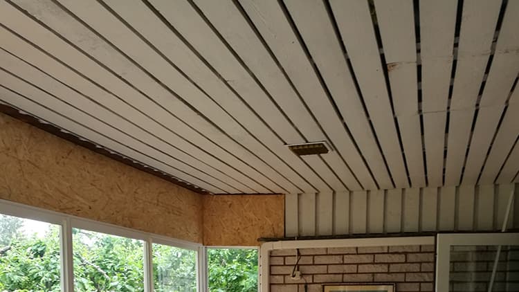

Lasiterassin sisäkatto umpeen
Harvalautainen sisäkatto päästi kaiken pölyn ja roskat putoamaan välikatolta pöydälle ja ötökät terassille. Tuuli tuiversi raoista niin, ettei terassi lämmennyt ennen kuin kesällä.
Harvalaudasta sai hyvän pohjan kattolevyn kiinnitykselle, mutta toki levyt mitoitetaan koolauksen mukaan ja kiinnitetään tukevasti niihin. Kattoon valittiin samainen OSB-levy, mutta 11 mm vahvana. Ohuemmat OSB-levyt eivät ole pontattuja, mutta katossa se ei haittaa.
<p data-block-key="mgsfx">Seinille laitettiin samaa 11 mm OSB-levyä kuin kattoonkin.</p>
OSB-levyä käytetään myös lakattuna sisätiloissa efektiseinänä. Levyn tekstuuri tulee kauniisti läpi maalattunakin. Opin yksillä messuilla käydessäni, että Grand Design -ohjelman arkkitehti Samppa Lappalainen on käyttänyt OSB-levyä oman eteisensä sekä kylpyhuoneen kattomateriaalina. Oli oikein mukavan näköinen sävytettynä ja lakattuna.

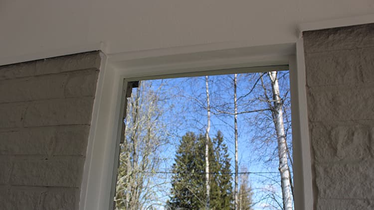

<p data-block-key="5oq98">Vanhat ja vinot seinät teettivät mittaajalle paljon työtä. Kaikki saumat tiivistettiin ampiaisten ja ötököiden varalta.</p>

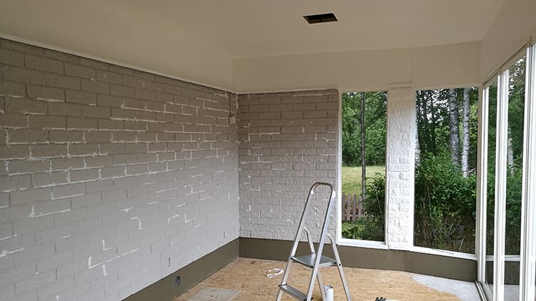

Väriä terassin seinälle ja kattoon
Katto pohjamaalattiin ja kitattiin normaalin tapaan. Katso katonmaalausohjeet täältä >>

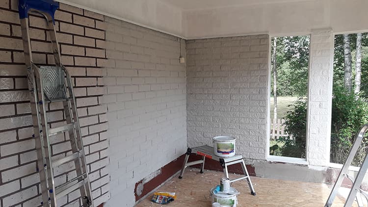

Samalla oikaisimme vinon ja ruman sokkelin. Saneerauslaasti käy tähän mainiosti, sillä saneerauslaasti sisältää runsaasti liima-aineita ja tarttuu hyvin.
TEE ITSE VINKKI!
Tiili imee maalia todella runsaasti, joten maalia kannattaa varata reilusti. Normaalit maalin riittoisuudet eivät päde tiiliseinää maalattaessa.
<p data-block-key="natg5">Varaa tiiliseinän maalamiseen kunnollinen ulkosivellin.</p>
TEE ITSE VINKKI!
Pohjamaalauksen jälkeen kaikki suurimmat reiät erottuivat seinästä paremmin ja ne oli helppo kitata umpeen tässä vaiheessa.
<p data-block-key="meg8x">Lopuksi sokkeli tasoitettiin paikkausten jälkeen kokonaan yli asti.</p>

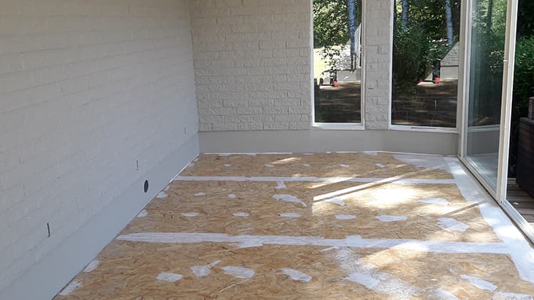

Terassin lattian päällystäminen
Lattialta kittasimme saumat ja ruuvireiät. Kittaukseen käytimme kaksikomponenttista kittiä, sillä mikä tahansa seinäkitti kitti ei pysy lattiassa murtumatta. Tästä asiasta saattaa olla monta koulukuntaa sekä mielipidettä, mutta tämä vinkki löytyi vanhan ammattimaalarin kikka-kirjasta. Saa kokeilla tai olla kokeilematta.
<p data-block-key="6nbft">Terassin lattialta on nyt ruuvireiät kitattu ja lattia odottaa pintamateriaalia.</p>

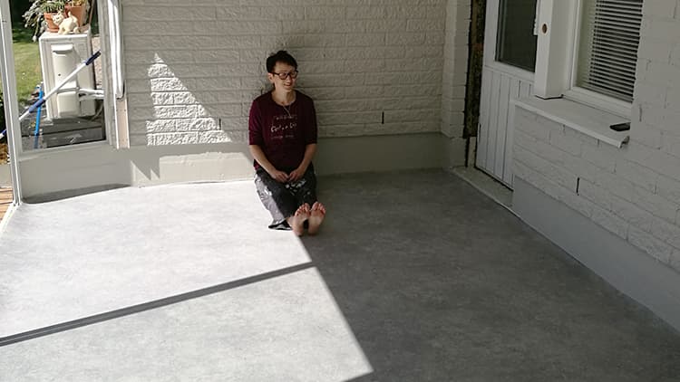

Lattialle valitsimme vinyylimaton helppohoitoisuutensa vuoksi. Vinyylimatto ei elä kuumassa auringonpaisteessa samoin kuin esimerkiksi vinyylilankku. Tämä matto on huopapohjainen Tarkett Extra, joka on sekä pehmeä että kestävä ja pysyy mukavasti paikoillaan. Matto on liimattu lattiaan ainoastaan lasiovien edestä. Ovilistan ja maton sauma tiivistettiin massalla.
Maton kokonaisuudessaan kiinniliimaamisesta on myös montaa mielipidettä. Tämän maton liimaamisesta päätimme nyt näin tällä kertaa.
TEE ITSE VINKKI!
Lasiterassille päällystettä valitessa kannattaa ottaa huomioon ulkoa tuleva kosteus ja suuri lämpötilojen ero.
<p data-block-key="epzru">Huh huh! Loppusuora häämöttää.</p>

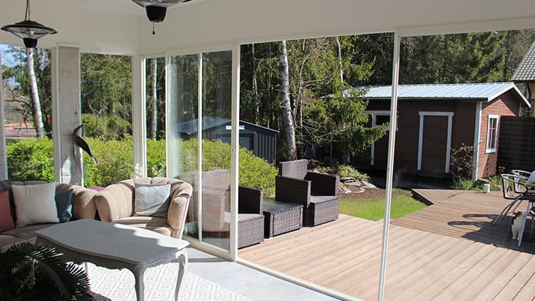

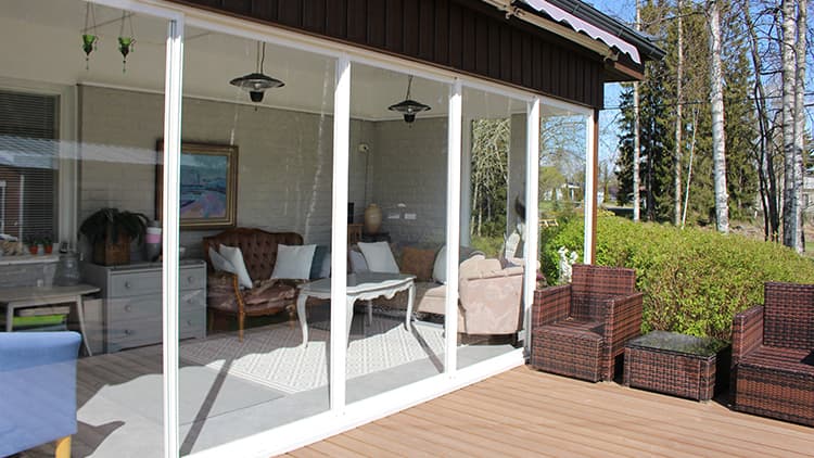

Valmis kesäolohuone tee itse -tyyliin
Lopputulokseen olemme olleet todella tyytyväisiä. Lasiterassi on nykyisin käytössä ympäri vuoden, kattoon asennettujen terassilämmittimien ansiosta. Talviaikana lasiterassia käytetään kyllä lähinnä vilvoitteluun. Tilaa ei ole eristetty millään tavalla, vaan lämpö pääsee karkaamaan.
<p data-block-key="dxwqt">Viilenevissä illoissa on mukava käyttää pientä lisälämpöä. Terassilämmittimet lämmitävät tilan nopeasti.</p>
Lasiterassillemme kelpasivat kaikki vanhat kalusteet. Kalusteita voi myös tuunata väreihin sopivaksi. Katso esimerkiksi pöydän tuunausohjeet tästä >>
Tämä remontti on tehty parhaan osaamisemme mukaan, eikä remontin aikaisista rakennusmääräyksistä ole lipsuttu. Kuvat saattavat olla puutteellisia, eivätkä kaikki rakenteet välttämättä näy. Omassa remontissasi ole siis yhteydessä ammattitaitoiseen osaajaan ja kysy neuvoja, sillä jokaisesta vanhemmasta talosta saattaa löytyä kaikenlaisia erikoisia rakenneratkaisuja, jotka olisi hyvä korjata remontin yhteydessä. Eikä kaikkeen aina löydy suoraa vastausta oppaista. Välillä sopivia ratkaisuja pitää kehitellä asiantuntijoiden kanssa.
<p data-block-key="mgbwu">Kalusteet pärjäävät lasiterassilla hyvin ympäri vuoden. Auringon virttymiltä tosin ei voi välttyä.</p>
