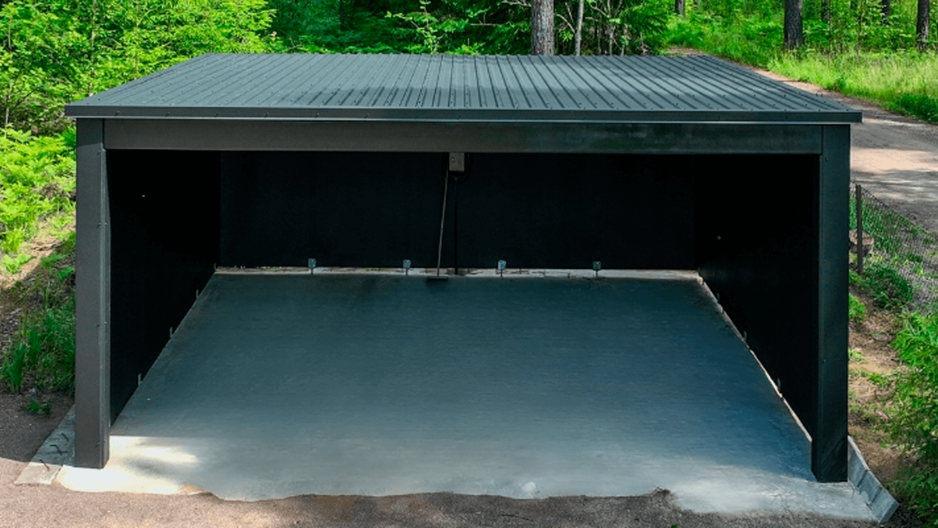

<p data-block-key="o1sku">Elementtirakenteinen autokatos on nopea koota, kun perustukset ja korkotasot on suunniteltu etukäteen kuntoon. (Kuva Aulis Lundell Oy)</p>

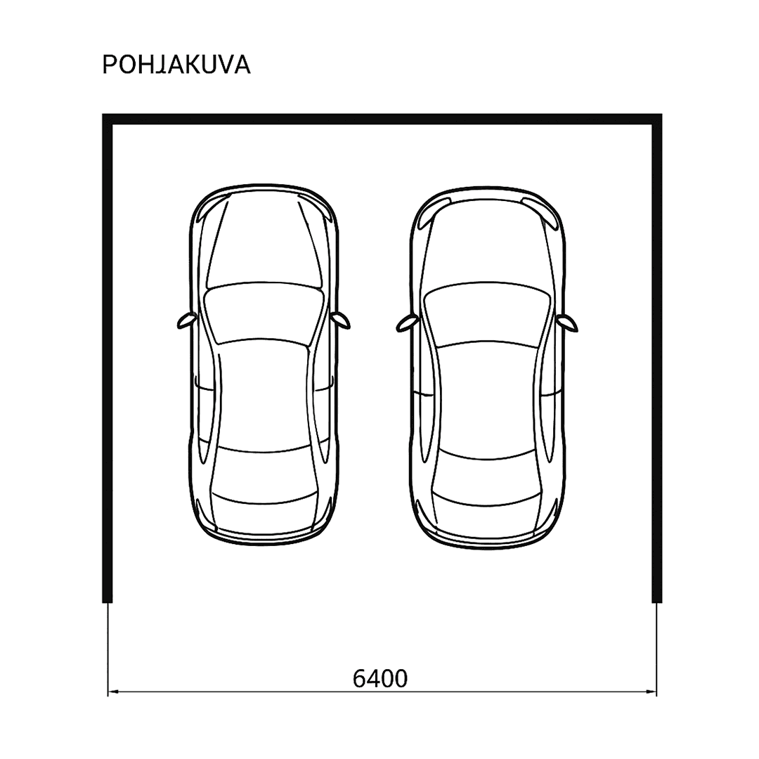

Aulis Lundell Oy:n kotimainen tehdasvalmisteinen autokatos on suunniteltu alusta asti kahdelle autolle. Ulkomitat, 6400 millimetriä leveyttä ja 6300 millimetriä syvyyttä, antavat riittävästi tilaa rinnakkain pysäköimiselle ilman, että autoja tarvitsee asetella senttien tarkkuudella.
Mitoitus on valmiiksi mietitty tavallisen pientalon piharatkaisuihin, joten autokatos istuu luontevasti sekä uudisrakennuksen että valmiin pihan yhteyteen.

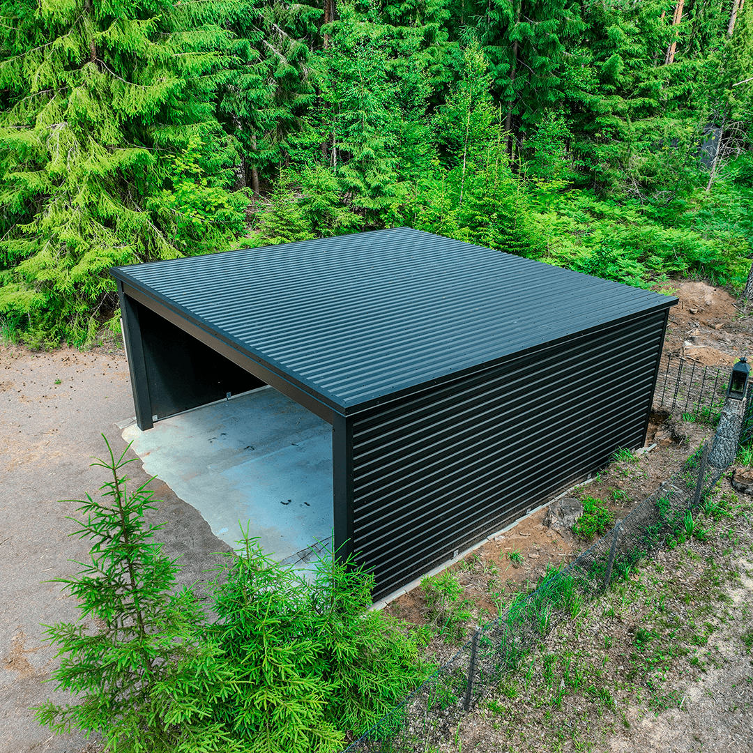

<p data-block-key="0uoqy">Tehdasvalmisteinen autokatos on mitoitettu kahdelle autolle siten, että pysäköinti ja liikkuminen onnistuvat ilman turhaa peruuttelua tai siirtelyä. (Kuva Aulis Lundell Oy)</p>
