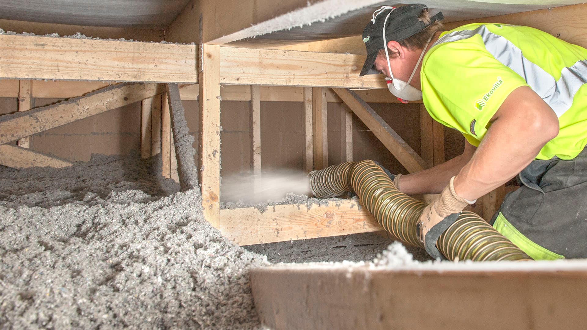

Puhallusvilla sopii eristysratkaisuksi niin uudisrakentamiseen kuin saneeraukseen.
Puhallusvilla on yksi tehokkaimmista tavoista parantaa yläpohjan eristystä, vähentää lämmön karkaamista ja pienentää lämmityskuluja. Yläpohjan lisäeristys on ajankohtaista vanhemmissa taloissa, joissa eristepaksuus jää usein selvästi nykyistä suositustasoa pienemmäksi. Ekovillan puhallusvilla sopii hyvin yläpohjan lisäeristykseen, koska se täyttää rakenteen kolot ja epätasaiset kohdat tiiviisti myös silloin, kun kattotuolien väleissä on vaikeasti saavutettavia alueita.

Paljonko puhallusvillaa tarvitaan?
Yläpohjan lisäeristyksessä puhallusvillaa lisätään usein noin 200–300 millimetriä, mutta oikea määrä riippuu vanhasta eristepaksuudesta, eristemateriaalista, rakenteesta ja tavoitellusta lämmöneristävyydestä. Jos yläpohjassa on ennestään vain ohut tai painunut eristekerros, lisäeristyksen vaikutus on yleensä suurempi kuin kohteessa, jossa eristettä on jo valmiiksi runsaasti.
Ennen puhallusta kannattaa mitata nykyinen eristepaksuus useasta kohdasta. Vanha eriste voi olla painunut epätasaisesti, ja erityisesti reuna-alueilla eristekerros voi olla muuta yläpohjaa ohuempi. Samalla pitää varmistaa, että räystäiden tuuletus toimii myös lisäeristyksen jälkeen.
<p data-block-key="2wnrh">Kevyenä ja helposti laskeutuvana eristeenä puhallusvilla täyttää pienimmätkin raot.</p>
