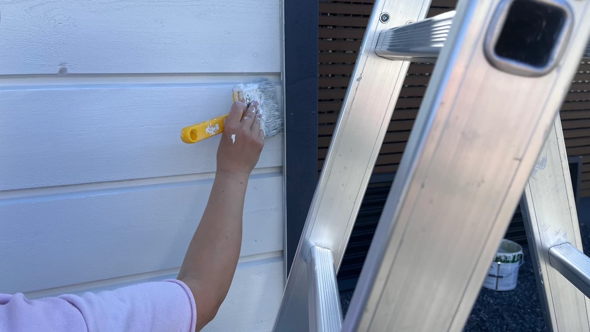

1. Älä aloita maalaamista suorassa auringonpaisteessa
Jos aurinko paistaa maalattavaan seinään, maalausjälkeä on yllättävän vaikea nähdä. Et välttämättä erota kunnolla, mikä kohta on jo maalattu tai kuinka paksusti maalia on levitetty. Vaikka siis kuinka houkuttaisi työskennellä samalla rusketusta hankkien, en suosittele sitä. Kun auringonpaiste kääntyy muualle huomaat maalanneesi epätasaisesti.
Auringon lämmittämä pinta voi myös olla liian kuuma maalattavaksi, jolloin maali kuivuu liian nopeasti eikä ehdi tasoittua kunnolla. Maalaa mieluummin talon varjoisalla sivulla ja siirry päivän aikana seinältä toiselle auringon liikkeiden mukaan.
Tarkista aina maalipurkista tai valmistajan ohjeesta maalille sopiva työskentelylämpötila ja muut maalausolosuhteet.

4. Pue päällesi vaatteet, joita ei tarvitse varoa
Ulkomaalauksessa maalia päätyy lähes väistämättä vaatteisiin. Sivellin osuu jossain vaiheessa hihaan, lahkeeseen tai jopa vieressä työskentelevään maalauskaveriin, vaikka yrittäisit olla kuinka huolellinen.
Valitse valmiiksi vaatteet ja kengät, joiden tahriintuminen ei haittaa. Myös päähine ja suojalasit voivat olla hyödylliset etenkin räystäiden alapuolta tai muita pään yläpuolella olevia kohtia maalattaessa.

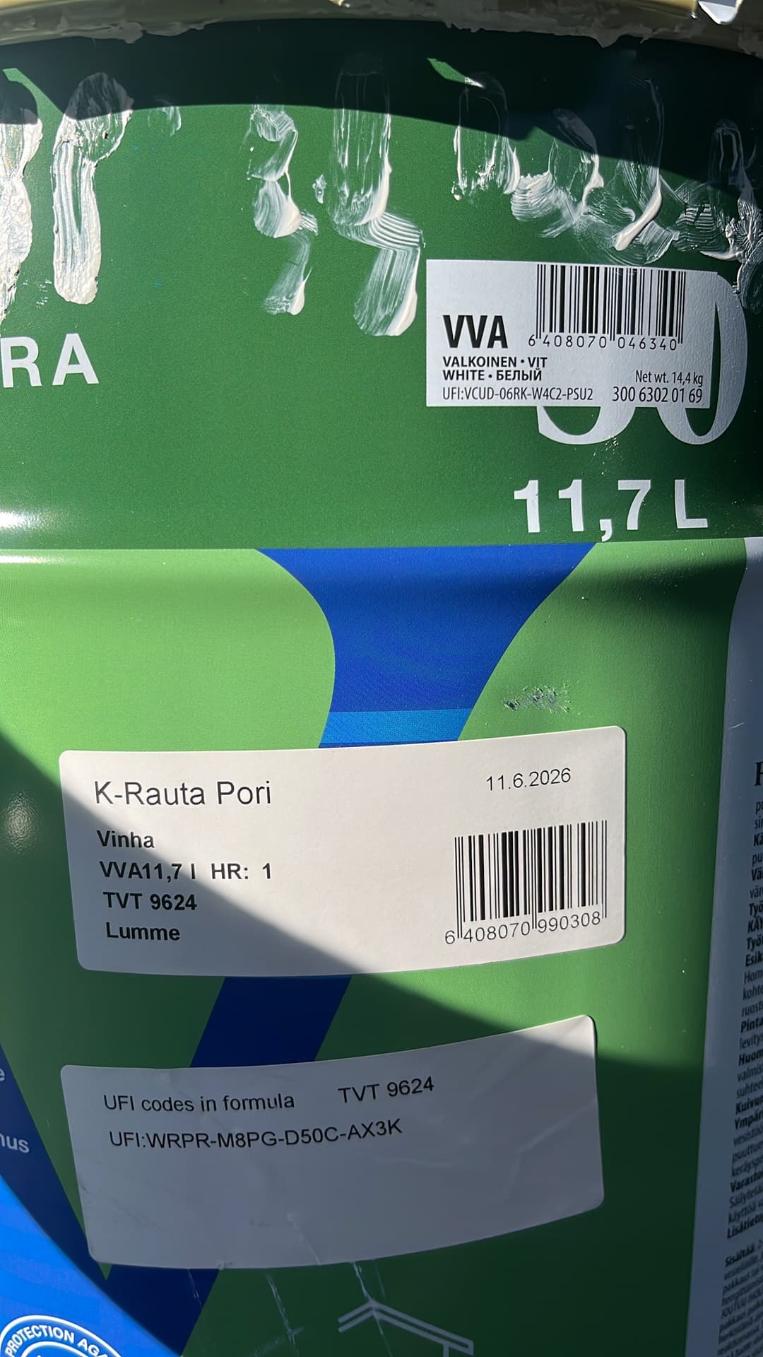

5. Ota maalipurkin tiedoista kuva
Nappaa puhelimella kuva, jossa näkyvät maalin valmistaja, tuotenimi, sävykoodi, kiiltoaste ja muut olennaiset tuotetiedot. Kuva kannattaa ottaa jo ennen kuin purkin kylki peittyy maalitahroihin.
Tiedosta on hyötyä, jos maali loppuu kesken tai samaa sävyä tarvitaan myöhemmin paikkamaalaukseen. Pelkkään muistiin tai sävyn silmämääräiseen arviointiin ei kannata luottaa.
Säilytä kuva paikassa, josta löydät sen vielä vuosien päästä.

7. Varaa mukaan pieni maalausastia
Koko maalipurkkia ei kannata kuljettaa jatkuvasti mukana seinän vierellä tai nostaa tikkaille. Kaada maalia pienempään astiaan vain sen verran kuin tarvitset kyseisen työvaiheen aikana.
Pieni astia on kevyempi ja helpompi pitää hallinnassa. Samalla varsinaiseen maalipurkkiin päätyy vähemmän roskaa, pölyä ja siveltimestä irtoavaa kuivunutta maalia. Lisäksi, mikäli sattuu vahinko ja purkki kaatuu, ei harmita yhtään niin paljon jos hukkaan menee 0,9 litraa maalia kuin koko 11,7 litran tonkka.
Sulje varsinainen maalipurkki työskentelyn ajaksi, jotta maalin pinnalle ei muodostu kalvoa eikä purkkiin pääse epäpuhtauksia.
8. Suojaa sivellin heti, kun lopetat
Jos käytät vesiohenteista maalia ja jatkat maalaamista pian, sivellintä ei välttämättä tarvitse pestä tauon jälkeen. Sulje sivellin heti mahdollisimman ilmatiiviisti esimerkiksi kahden muovipussin sisään, jotta maali ei pääse kuivumaan harjaksiin.
Kaupan hedelmä- ja vihannespussit ovat tähän käteviä. Purista ylimääräinen ilma pois ja sulje pussit huolellisesti.
Sivellintä ei kuitenkaan kannata säilyttää pussissa pitkään. Työn kokonaan päätyttyä työvälineet on puhdistettava maalivalmistajan ohjeiden mukaisesti. Älä myöskään kaada pesuvesiä tai maalijäämiä maahan tai sadevesiviemäriin. Maalinen suti säilyy käyttökelpoisena viikonkin, kun pussit on varmasti ilmatiiviisti suljettu. Pienemmät siveltimet on kätevä säilöä esim. tyhjässä huuhdellussa muovisessa jäätelöpaketissa.
