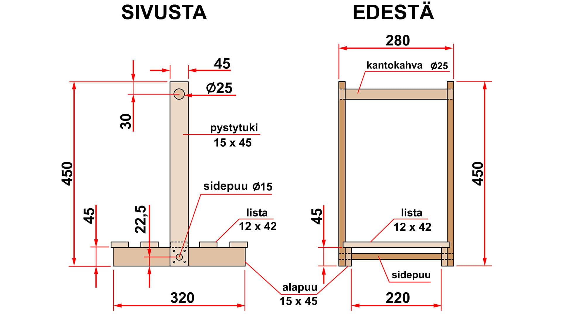

Sahaa alapuut, sidepuu ja listat tarvikelistan mukaisesti valmiiksi. Merkitse molempiin alapuihin merkit sidepuun vaatimaa reikää varten (kts. mitat alla olevista kuvista ).
Porauksen jälkeen aseta sidepuu paikoilleen, siten että sidepuu tulee yli alapuun reunojen n. 15 mm ( pystytuen vahvuuden verran ). Sidepuun tehtävä on sitoa ja kannattaa alustan rakennetta kantotelinettä nostettaessa.

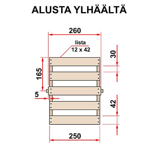

2. Rakenna puunkantotelineen alusta ja kiinnitä pohjan listat
Aseta "kehikko" tasaiselle alustalle. Aseta yksi lista ( 250 mm ) toiseen päähän paikoilleen, siten, että listan päät ovat tasaisesti alapuun reunojen kanssa. Päätyyn laitettava lista voi tulla hieman yli alapuiden, kts. kuva sivusta. Naulaa lista kiinni.
Naulaamisessa voit käyttää pieniä listanauloja tai viimeistelynaulainta.
Ensimmäisen listan kiinnityksen jälkeen aseta toinen lista ( 250 mm ) toiseen päähän. Tarkista ristimitta ja naulaa lista paikoilleen.
Merkitse keskimmäisen listan paikka ja aseta lista (260 mm ) noin 5 mm alapuun reunasta yli. Näin lista antaa hieman tukea pystytuen naulauksen lisäksi, jotta alusta ei pääse keikauttamaan telinettä kannettaessa.
Kiinnitä loput listat paikoilleen. Tasaa listojen välit samansuuruisiksi ennen kiinnitystä.

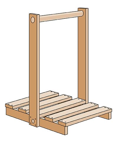

3. Tee pystytuet ja kantokahva ja kokoa puunkantoteline
Sahaa kantokahva ja pystytuet oikeaan pituuteen. Pystytuen molempiin päihin porataan reiät. Toiseen päähän halkaisijaltaan 25 mm ja toiseen halkaisijaltaan 15 mm. Merkitse molempiin pystytukiin reikien keskipisteet alla olevan leikkauskuvan avulla. Poraa reiät molempiin pystytukiin.
Lovea pystytuen päähän koko pystytuen leveydeltä noin 12 mm paksu kolo (syvyys noin 5 mm). Kolon alareuna on 45 mm pystytuen päästä. Kiinnitä kantokahva toiseen pystytukeen ja asenna kyseinen pystytuki paikoilleen. Kiinnitä sen jälkeen toinen pystytuki paikoilleen.
