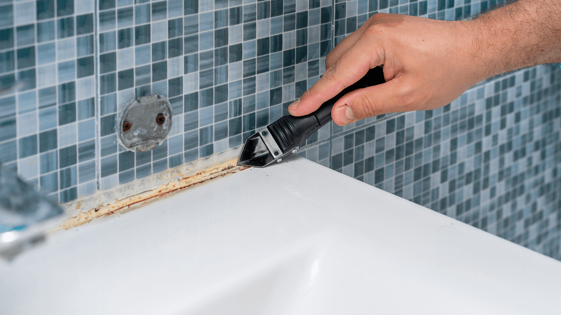

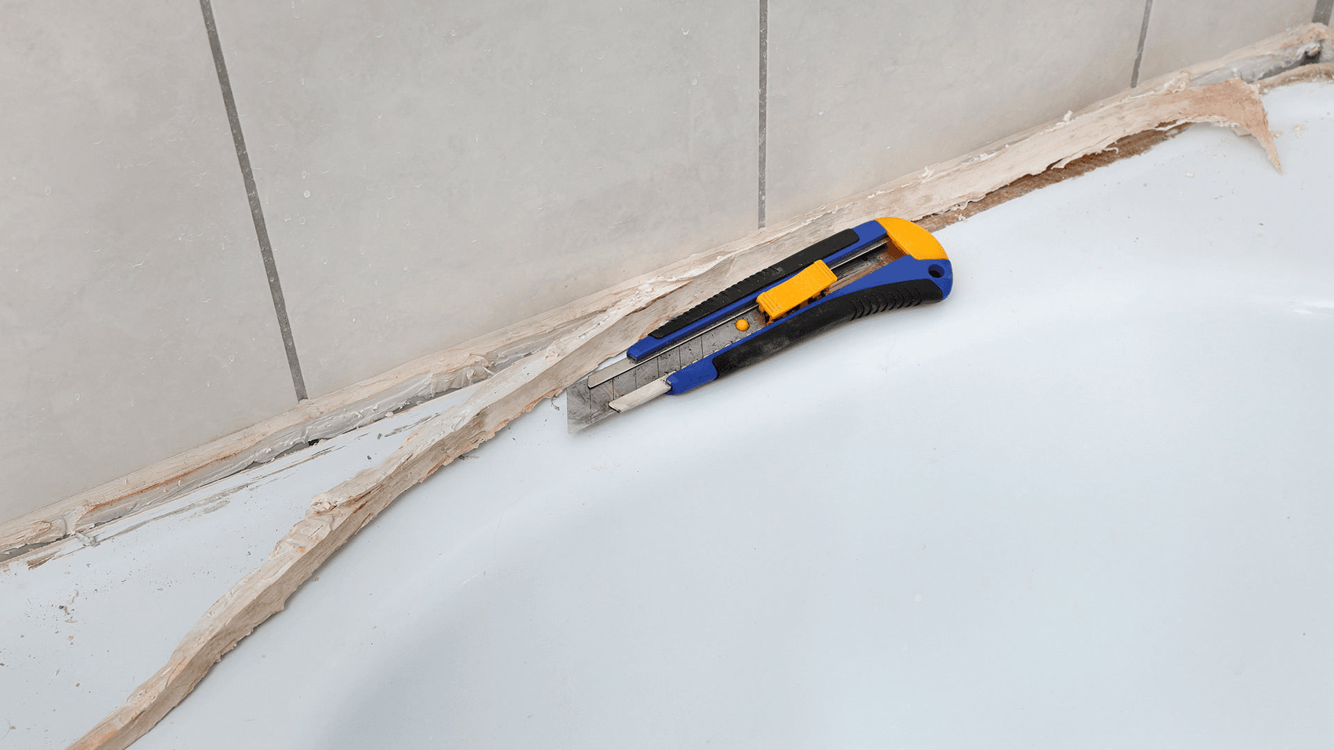

Silikonisaumojen vaihto itse vaihe vaiheelta
Silikonin poistossa kärsivällisyys näkyy lopputuloksessa.
Työhön sopivat yleensä:
  • mattoveitsi tai katkoteräveitsi
  • silikonisauman poistotyökalu
  • muovilasta
  • puhdistusaine rasvan ja jäämien poistoon
Vanha silikoni leikataan irti molemmista reunoista, vedetään pois ja jäljelle jääneet massat poistetaan varovasti. Lopuksi saumaura puhdistetaan huolellisesti, jotta uusi silikoni tarttuu varmasti. Metallityökaluja kannattaa käyttää varoen, sillä ne voivat vaurioittaa laattojen pintaa.
Jos silikonijäämiä jää pintaan tai saumauraan, apuna voi käyttää Mellerud Silikoni Poistajaa. Se on käyttövalmis aine, joka poistaa tuoreen ja kovettuneen silikonin esimerkiksi lasi-, keramiikka-, emali- ja posliinipinnoilta sekä muilta haponkestäviltä pinnoilta. Tuote ravistetaan ennen käyttöä, ja käyttöohje on tarkistettava aina pakkauksesta ennen käsittelyä.
<p data-block-key="pwejw">Silikoninpoistotyökaluilla kylpyhuoneen silikonisaumojen vaihto onnistuu siistimmin ja vähentää riskiä vahingoittaa laattoja tai kalusteita.</p>
<p data-block-key="zuyob">Vanhan kylpyhuoneen silikonisauman huolellinen poisto on tärkein vaihe onnistuneessa silikonisaumojen vaihdossa. Mattoveistä käytettäessä työ on tehtävä varovasti, jotta laatan alla oleva vesieristys ei vahingoitu.</p>
