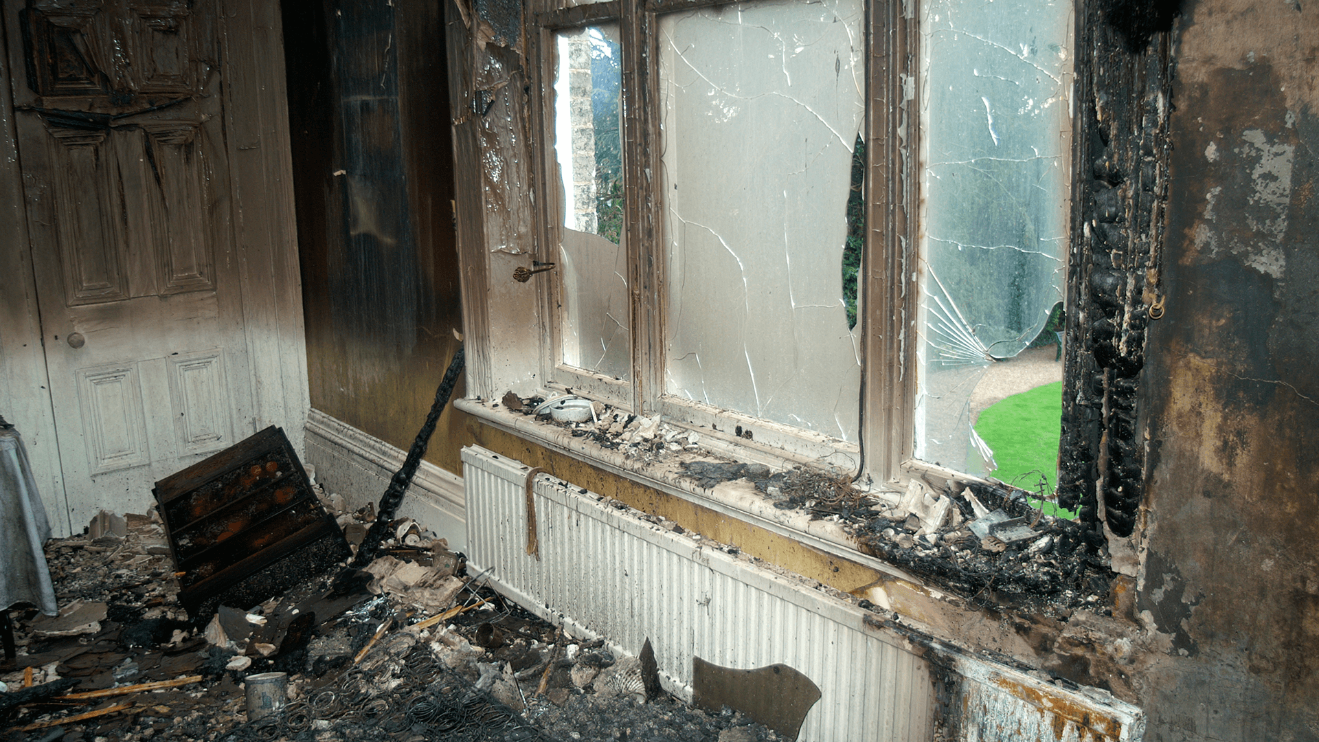

Vanhan omakotitalon remontissa paloturvallisuuden kannalta tärkeät kohdat jäävät usein pintojen alle. Tarkista hormit, läpiviennit, palokatkot, autotalli ja rakennusten suojaetäisyydet ajoissa. (Kuvan talo ei liity mihinkään tapaukseen ja on kuvituskuva)
Palo ei leviä omakotitalossa ainoastaan näkyviä pintoja pitkin. Savu, kuumuus ja liekit etsivät reittejä läpivienneistä, onteloista, ullakolta, hormien ympäriltä ja autotallin sekä asuintilojen välisistä rakenteista. Siksi omakotitalon paloturvallisuus kannattaa tarkistaa etenkin remontin yhteydessä, kun rakenteita avataan ja piiloon jäävät kohdat ovat vielä nähtävissä. Oikea palokatko, riittävät suojaetäisyydet ja käyttökohteeseen sopivat tiivistysmassat voivat ratkaista, hidastuuko palon leviäminen vai pääseekö se etenemään rakenteiden kautta huomaamatta.

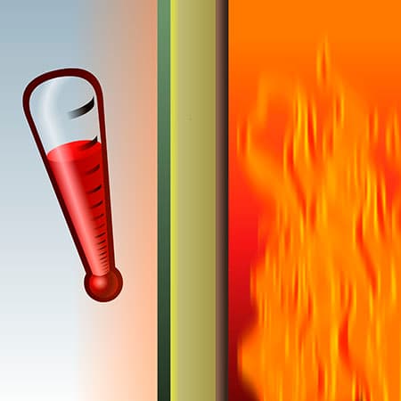

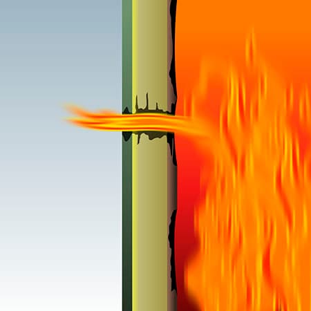

Rakennusosien palonkestävyysluokissa käytetään merkintöjä R, E ja I. Ne kertovat, mitä ominaisuutta rakenteelta edellytetään palotilanteessa.
  • R tarkoittaa kantavuutta. Rakenne kestää sortumatta määrätyn ajan.
  • E tarkoittaa tiiviyttä. Rakenteeseen ei saa syntyä palon aikana halkeamia tai aukkoja, joiden kautta liekit tai kuumat kaasut pääsevät läpi.
  • I tarkoittaa eristävyyttä. Rakenne rajoittaa lämpötilan nousua palon vastakkaisella puolella.
Kun merkintöjä yhdistetään, syntyy esimerkiksi luokka REI 60. Se tarkoittaa, että rakennusosan pitää säilyttää kantavuutensa, tiiviytensä ja eristävyytensä 60 minuutin ajan. Palo-oven luokka voi olla esimerkiksi EI 30 tai E 30. Pelkkä E-luokka tarkoittaa tiiviyttä, mutta ei samaa lämmöneristävyyttä kuin EI-luokka. Tämä voi olla tärkeää esimerkiksi kulkureittien ja syttyvien materiaalien läheisyydessä.

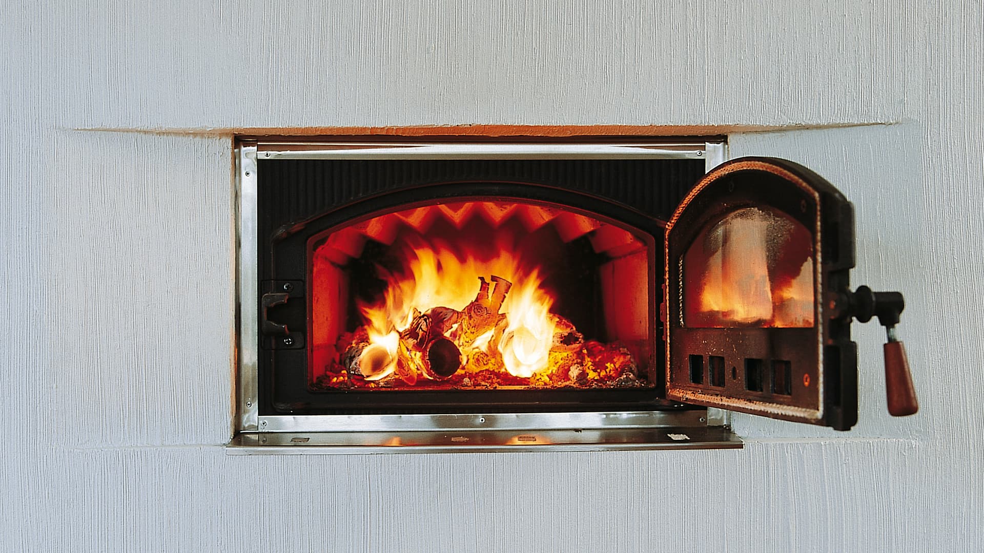

Tulisija ja hormi vaativat oikeat materiaalit ja kunnossapidon
Puukiuas, takka ja muu tulisija tuovat kotiin lämpöä, mutta ne edellyttävät oikeita rakenteita ja säännöllistä kunnossapitoa. Savupiippujen ja hormien suunnittelussa, rakentamisessa, korjaamisessa ja ylläpidossa noudatetaan savupiippujen rakenteita ja paloturvallisuutta koskevia määräyksiä.
Tulisijan vaihtaminen, uuden savuhormin asentaminen, hormin pinnoittaminen tai savupiipun korjaaminen eivät ole pelkkiä pintaremontteja. Niissä pitää varmistaa, että tulisija ja hormi sopivat yhteen, suojaetäisyydet täyttyvät ja rakenteet kestävät niihin kohdistuvan lämpörasituksen.
Kiukaan tai tulisijan hormiliitosta ei pidä tiivistää palokatkotuotteella, jos tuotetta ei ole tarkoitettu jatkuvasti kuumentuvaan kohteeseen. Esimerkiksi paisuva paloakryyli ei sovi puukiukaan hormiliitoksen tiivistämiseen, koska se on tarkoitettu palokatkokäyttöön eikä jatkuvan kuumuuden rasittamaan liitokseen. Hormiliitokseen valitaan siihen tarkoitettu tulisijamassa tai muu valmistajan ohjeen mukainen tuote.
Nuohous ja hormin kunnon tarkastus ovat osa paloturvallisuutta. Halkeamat, rapautuminen, nokipalon jäljet ja väärin tehdyt liitokset pitää selvittää ennen tulisijan käyttöä.

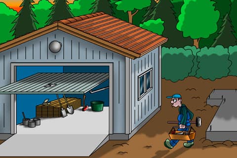

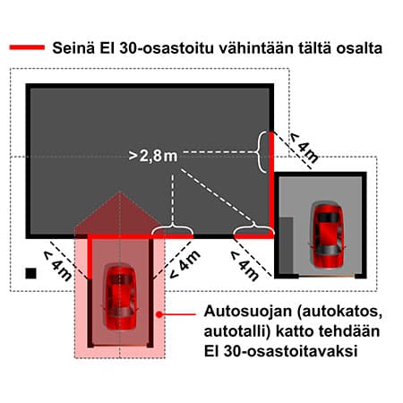

Autotalli ja autokatos ovat pientalon paloturvallisuuden riskikohtia
Autotalli, autokatos ja autosuoja vaativat oman paloturvallisuustarkastelunsa. Niissä säilytetään usein ajoneuvojen lisäksi polttoaineita, työkaluja, akkuja, renkaita, maaleja, kemikaaleja ja muuta tavaraa, joka kasvattaa palokuormaa.
Muun rakennuksen yhteydessä oleva autosuoja rakennetaan yleensä omaksi palo-osastokseen. Jos autosuojasta on yhteys asuintiloihin, yhteys järjestetään niin, etteivät myrkylliset tai palavat kaasut pääse leviämään asuintiloihin. Käytännössä tämä tarkoittaa usein sitä, että autotallin ja asuintilan välissä on erillinen tila, kuten tuulikaappi, ja rakenteilta sekä ovelta edellytetään palonkestävyyttä.
Autotallista ei saa olla suoraa yhteyttä palovaaralliseen tai räjähdysvaaralliseen tilaan. Myös sähkölaitteet, latausratkaisut ja varastointi pitää huomioida. Jos autotallia käytetään työtilana tai siellä ladataan akkuja, paloturvallisuus ei ole enää pelkkä rakennustekninen kysymys. Tilan käyttö vaikuttaa todelliseen riskiin.

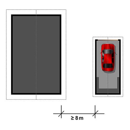

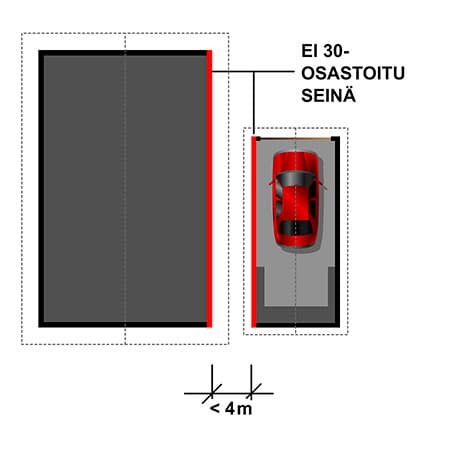

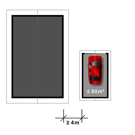

Rakennusten välinen etäisyys vaikuttaa palon leviämiseen
Rakennusten välinen etäisyys on pientalon paloturvallisuudessa keskeinen asia. Kun rakennukset ovat riittävän kaukana toisistaan, palo ei leviä yhtä helposti rakennuksesta toiseen.
Yleisenä lähtökohtana käytetään, että rakennusten välinen etäisyys on vähintään 8 metriä. Jos etäisyys jää tätä pienemmäksi, palon leviämistä pitää rajoittaa muilla keinoilla. Tämä voi tarkoittaa esimerkiksi osastoivia rakenteita, palomuuria tai muita suunnittelijan ja rakennusvalvonnan hyväksymiä ratkaisuja.
Pientalon autosuojissa on käytetty myös käytännön ohjetta, jonka mukaan enintään 60 neliömetrin erillinen autosuoja voidaan tietyin edellytyksin sijoittaa vähintään 4 metrin etäisyydelle toisesta rakennuksesta ilman erillistä osastointia. Alle jäävät etäisyydet ja rakennusten väliset ratkaisut pitää aina tarkistaa tapauskohtaisesti.
Naapuritontin rakennukset pitää ottaa huomioon samalla vakavuudella kuin omalla tontilla olevat rakennukset. Paloturvallisuus ei pysähdy tontin rajalle.

<p data-block-key="d7146">Ei osastointivaatimusta 8 m etäisyydellä.</p>
<p data-block-key="9p3jd">Ei osastointivaatimusta kun etäisyys on 4 m ja autosuojan koko on 60m2 tai alle.</p>
<p data-block-key="9fiz3">Osastointitarve etäisyyden ollessa alle 4 m.</p>
<p data-block-key="hdt7e">Autokatos tai autotalli kiinni rakennuksessa.</p>
