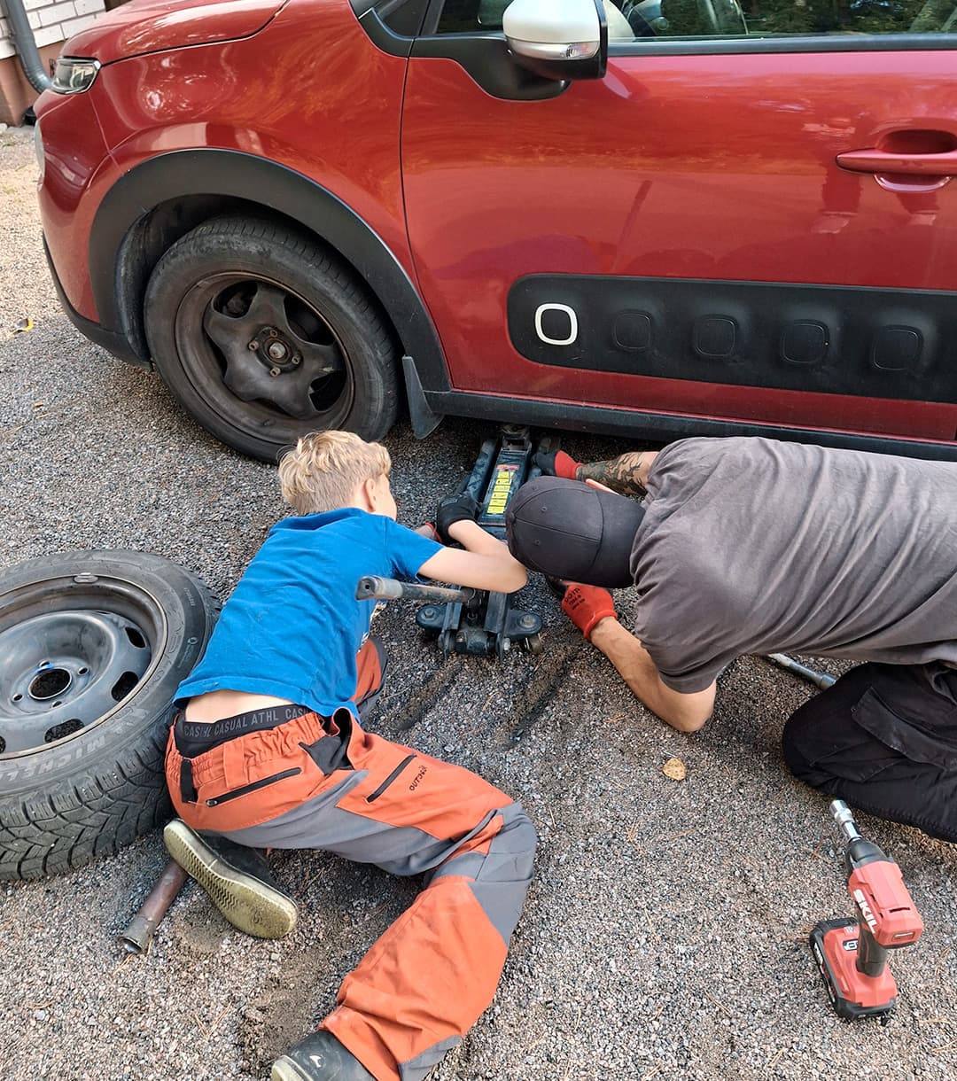

Ennen töihin ryhtymistä auto pysäköitiin tasaiselle ja kantavalle alustalle. Seisontajarrun lisäksi manuaalivaihteisessa autossa kytketään vaihde päälle ja automaattivaihteisessa valitaan P-asento. Pyöräkiiloilla varmistetaan, ettei auto pääse liikkumaan nostamisen aikana.
<p data-block-key="3lcf7">Eino ja Toni etsivät autolle oikeaa nostokohtaa ennen tunkin käyttöä. Isä opastaa poikaa ja varmistaa, että tunkki asetetaan tukevasti auton valmistajan ilmoittamaan nostokohtaan.</p>

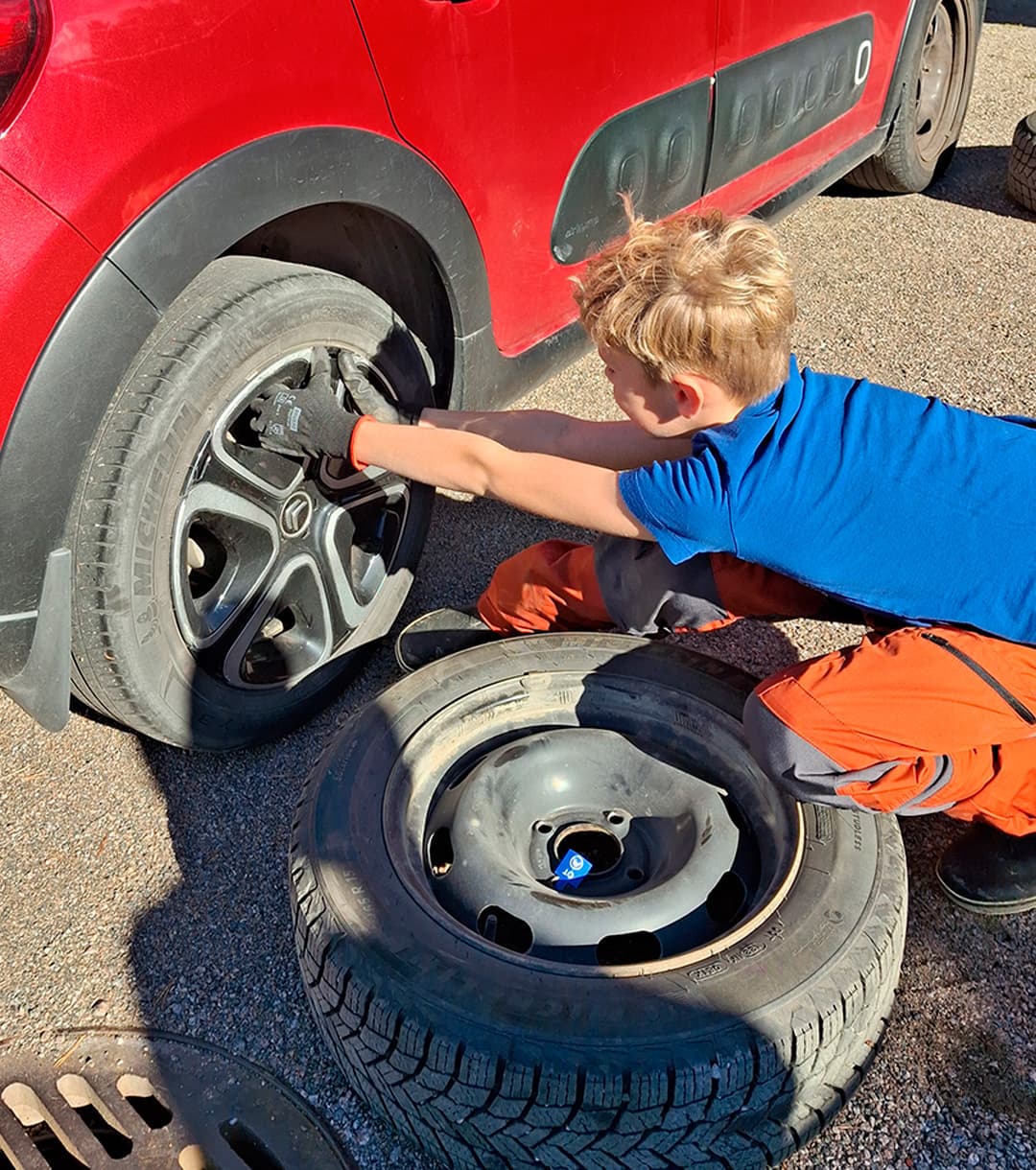

<p data-block-key="grkro">Renkaanvaihto alkaa pyöränpulttien esille ottamisesta. Eino irrottaa pölykapselin ennen pulttien löysäämistä.</p>

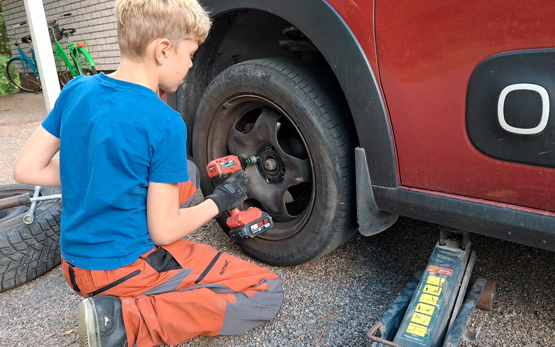

Pyöränpultit irti akkumutterivääntimellä
Tiukassa olevat pyöränpultit ovat usein renkaanvaihdon raskain osuus. Edellisellä vaihtokerralla liian tiukkaan kiristetyt pultit saattavat vaatia huomattavasti voimaa, varsinkin jos käytössä on pelkkä ristikkoavain.
Käsin avattavat pultit kannattaa löysätä hieman jo ennen auton nostamista. Erityisen tiukan pultin avaamiseen voidaan tarvittaessa käyttää tarkoitukseen soveltuvaa pitkää vääntövartta. Tällaisessa tilanteessa isästä voi olla apua pulttien alkulöysäyksessä.
Akkumutterivääntimellä pyöränpultit voidaan avata auton nostamisen jälkeen. Koneen voimansiirto tekee raskaan vääntötyön käyttäjän puolesta, ja pulttien irrottaminen onnistuu ilman pitkää käsin kiertämistä.

Auton nostaminen renkaanvaihdossa
Ennen tunkin käyttöä Toni neuvoo Einoa oikean nostokohdan löytämisessä. Auton nostokohdat tarkistetaan käyttöohjekirjasta, ja monissa autoissa ne on merkitty myös korin alareunaan.
Tunkin on oltava kyseisen auton nostamiseen soveltuva, ja sen on seistävä tukevasti alustallaan.
Eino käytti hallitunkkia ja nosti autoa rauhallisesti, kunnes rengas irtosi maasta. Kun pyörä oli ilmassa ja auto turvallisesti tuettu, Eino tarttuu SKILin akkumutterivääntimeen.
Pyöränpulttiin sopiva, mutterivääntimelle tarkoitettu hylsy asetetaan paikalleen, minkä jälkeen kone pyörittää nopeasti pultin irti. SKIL 3241 -akkuiskumutterivääntimen nopeutta voidaan säätää käyttökytkimellä, joten työkalun käyttöä on helppo hallita.
Einolta työ sujui tottuneesti. Kun pultit oli saatu löysättyä ja irrotettua mutterivääntimellä, poika nosti kesärenkaan pois paikaltaan. Isä ohjeisti taustalla ja varmisti, että työskentely sujui turvallisesti.
Pyöränpulttien irrottamiseen tarvittava voima tulee koneesta, ja käyttäjä voi keskittyä työkalun hallintaan. SKIL 3241 akkuiskumutterivääntimen hiiliharjaton moottori tuottaa valmistajan ilmoituksen mukaan enimmillään 500 Nm:n irrotusmomentin ja 300 Nm:n kiristysmomentin. Työkalussa on myös LED-työvalo, joka helpottaa pulttien käsittelyä huonommassa valaistuksessa.

Kesärenkaan irrottamisen jälkeen Toni tarkisti pyörännavan ja vanteen kiinnityspintojen puhtauden. Lika ja irtonainen ruoste poistetaan tarvittaessa, jotta uusi vanne asettuu kunnolla pyörännapaa vasten. Talvirenkaan nostaminen paikoilleen vaatii edelleen käsivoimia, vaikka pyöränpulttien käsittely hoituukin koneella.
Eino nosti renkaan tottuneesti pyörännavan kohdalle ja sovitti vanteen kiinnitysreiät paikoilleen. Isä huolehti myös siitä, että rengas tulee asennettua oikeaan paikkaan ja asentoon.
Kun vanne on kohdallaan, pyöränpultit kierretään ensin käsin kierteilleen. Näin varmistetaan, että ne lähtevät oikeille kierteille eivätkä pääse vaurioitumaan koneella kiristettäessä.
Eino sai ottaa taas mutterivääntimen uudelleen käyttöön. Pultit pyöritetään koneella kevyesti kiinni ristikkäisessä järjestyksessä, jotta vanne asettuu tasaisesti pyörännapaa vasten. SKILin akkumutteriväännin helpottaa myös tätä työvaihetta. Pulttien käsin kiertäminen jää vähäiseksi, ja koneella esikiristys onnistuu nopeasti.

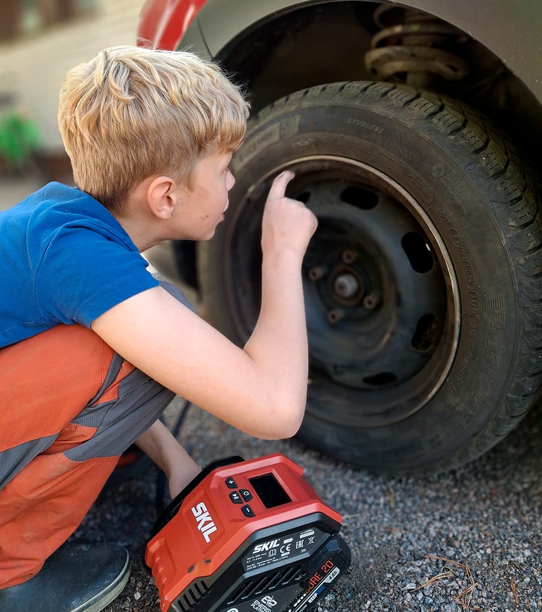

Renkaanvaihdon yhteydessä selvisi, että varastossa olleiden talvirenkaiden ilmanpaineissa oli huomattavia eroja. Kolmessa renkaassa paine oli selvästi liian alhainen, ja vain yhdessä se oli lähellä autolle suositeltua lukemaa.
Paineiden tarkistaminen tarjosi Einolle uuden tilaisuuden kokeilla SKILin akkutyökaluja.
Käytössä ollut SKIL 3159 -akkukäyttöinen ilmakompressori näyttää digitaalisella näytöllään renkaan nykyisen ilmanpaineen. Kun käyttäjä asettaa laitteeseen haluamansa tavoitepaineen, kompressori täyttää renkaan automaattisesti ja pysähtyy tavoitepaineen saavutettuaan.
Eino huomasi heti, että näytöltä näkee myös renkaan senhetkisen paineen. Sen avulla on helppo verrata, kuinka paljon ilmaa renkaaseen tarvitaan lisää.

Oikeat rengaspaineet tarkistetaan auton käyttöohjekirjasta tai rengaspainetarrasta, joka löytyy tavallisesti kuljettajan ovenpielestä tai polttoaineluukun kannesta. Etu- ja takarenkaille voidaan ilmoittaa eri paineet, ja suositus voi vaihdella auton kuormituksen mukaan.
Toni etsi autolle suositellun rengaspaineen käyttöohjekirjasta. Eino puolestaan kiinnitti akkukompressorin letkun renkaan venttiiliin, syötti oikean tavoitepaineen laitteeseen ja käynnisti pumpun.

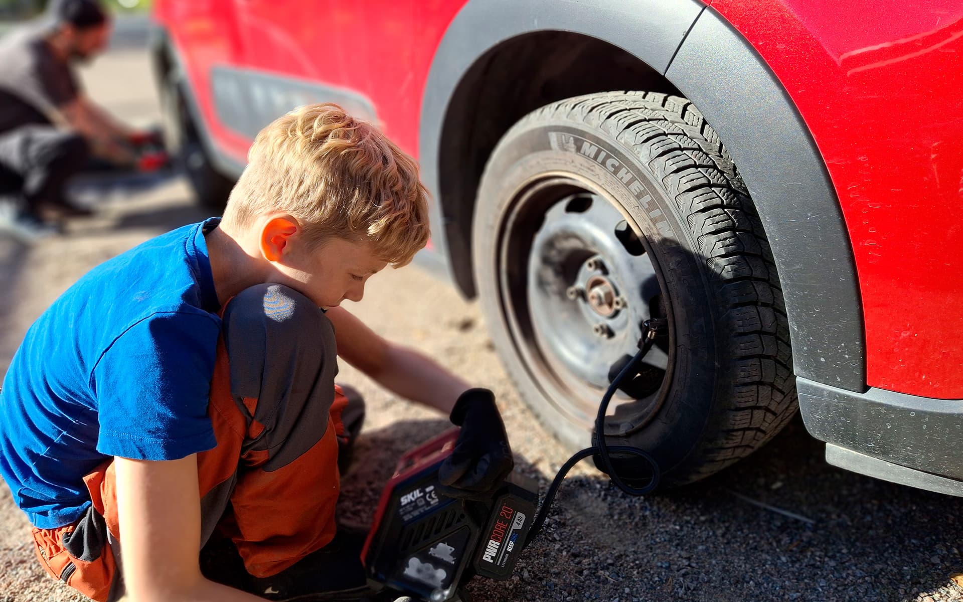

SKIL 3159 akkukäyttöisen ilmakompressorin käyttö onnistui pojalta heti.
Kompressorin näytöltä hän pystyi seuraamaan, kuinka renkaan ilmanpaine nousi kohti asetettua lukemaa. Kun tavoitepaine saavutettiin, laite pysähtyi automaattisesti.
SKIL kompressorin käytön sujuvuutta selittää sen yksinkertainen toimintaperiaate. Käyttäjä näkee renkaan nykyisen ilmanpaineen ja asettaa haluamansa tavoitepaineen. Tämän jälkeen pumppu huolehtii ilman lisäämisestä.
Laitteen digitaalisella näytöllä näkyvät nykyinen paine ja asetettu tavoitepaine, joten niiden vertaaminen on helppoa. Automaattinen pysäytys puolestaan helpottaa täyttämistä, sillä käyttäjän ei tarvitse keskeyttää pumppaamista toistuvasti paineen mittaamista varten.
Tällä kertaa ilmaa tarvittiin kolmessa renkaassa huomattavasti enemmän kuin yhdessä. Kaikki neljä rengasta käytiin läpi samalla tavalla, kunnes niiden paineet vastasivat auton valmistajan ohjeita.
Kun pumpun letku oli irrotettu, venttiilien suojakorkit kierrettiin takaisin paikoilleen. Rengasasennus onnistui loistavasti!

<p data-block-key="ac9ow">SKIL 3159 -ilmakompressori näyttää renkaan nykyisen ilmanpaineen. Eino asetti laitteeseen oikean tavoitepaineen ja käynnisti pumpun, joka pysähtyi automaattisesti renkaan täytyttyä.</p>

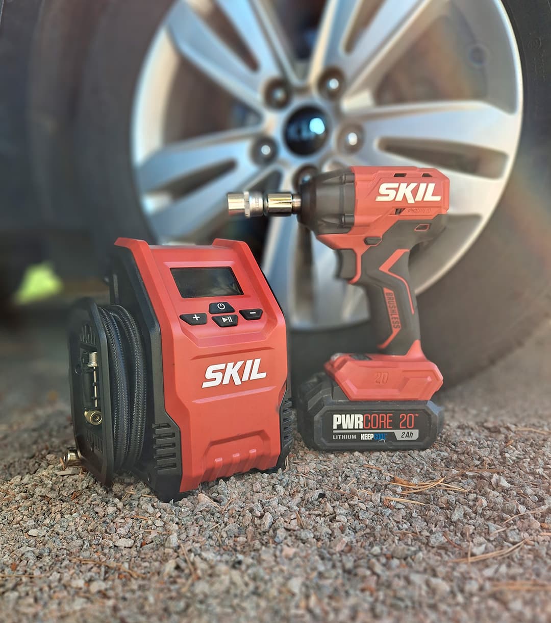

SKIL 3241 -akkumutteriväännin – voimaa tiukkojen pyöränpulttien avaamiseen
Hiiliharjattomalla moottorilla varustettu mutteriväännin tarjoaa jopa 500 Nm:n irrotusmomentin ja helpottaa tiukkojen pyöränpulttien käsittelyä. Kompakti koko ja säädettävä pyörimisnopeus helpottavat työkalun hallintaa. LED-työvalo valaisee työskentelykohteen myös hämärässä.
SKIL 3159 -akkupumppu – rengaspaineet kuntoon ilman kompressoria
Unohda huoltoasemalla jonottaminen rengaspaineiden tarkistamista varten. SKILin akkupumpun digitaalisesta näytöstä näet renkaan nykyisen ilmanpaineen ja voit asettaa haluamasi tavoitepaineen. Pumppu täyttää renkaan automaattisesti ja pysähtyy, kun oikea paine on saavutettu. Mukana tulevien täyttösovittimien avulla laitteella onnistuu myös polkupyörän renkaiden ja pallojen täyttäminen.
