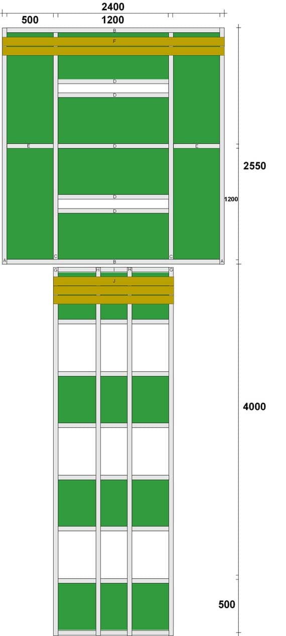

Leikkimökin rakenne on yksinkertainen ja helppo toteuttaa.
Materiaalilistaan on kerätty mökin runkoon tarvittavat materiaalit. Otathan huomioon, että listassa ei ole huomioitu sisäpuolelle tulevia sisäverhouspaneeleita tai levyjä. Lisäksi listoissa olevat puutavaroiden koot ovat esimerkkejä. Jos tiedät jo valmiiksi, että mökki on kovassa käytössä, kannattaa valita vahvempi puutavara esimerkiksi lattian kohdalla.
Annetut materiaalimäärät eivät sisällä hukkaa. Puutavaran yleinen hukkaprosentti on n. 15 %, joka kannattaa lisätä puutavaran määrään niitä hankkiessa. Hukkaprosenttiin vaikuttaa muiden muassa työtavat.
Katso rakennusohjeet ja piirustukset
