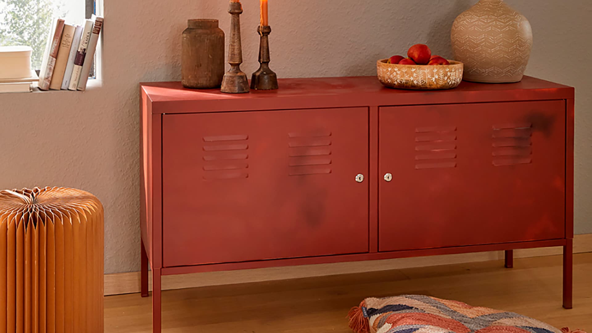

Ruoste-efekti industrial-tyyliin
  • Suositeltu maali: DUPLI-COLOR Rust Effect
  • Loihdi metallipinnat näyttämään vanhoilta ja ajan patinoimilta. Sopii esimerkiksi huonekalujen jalustoihin, valaisimiin tai koriste-esineisiin loft-henkiseen sisustukseen.

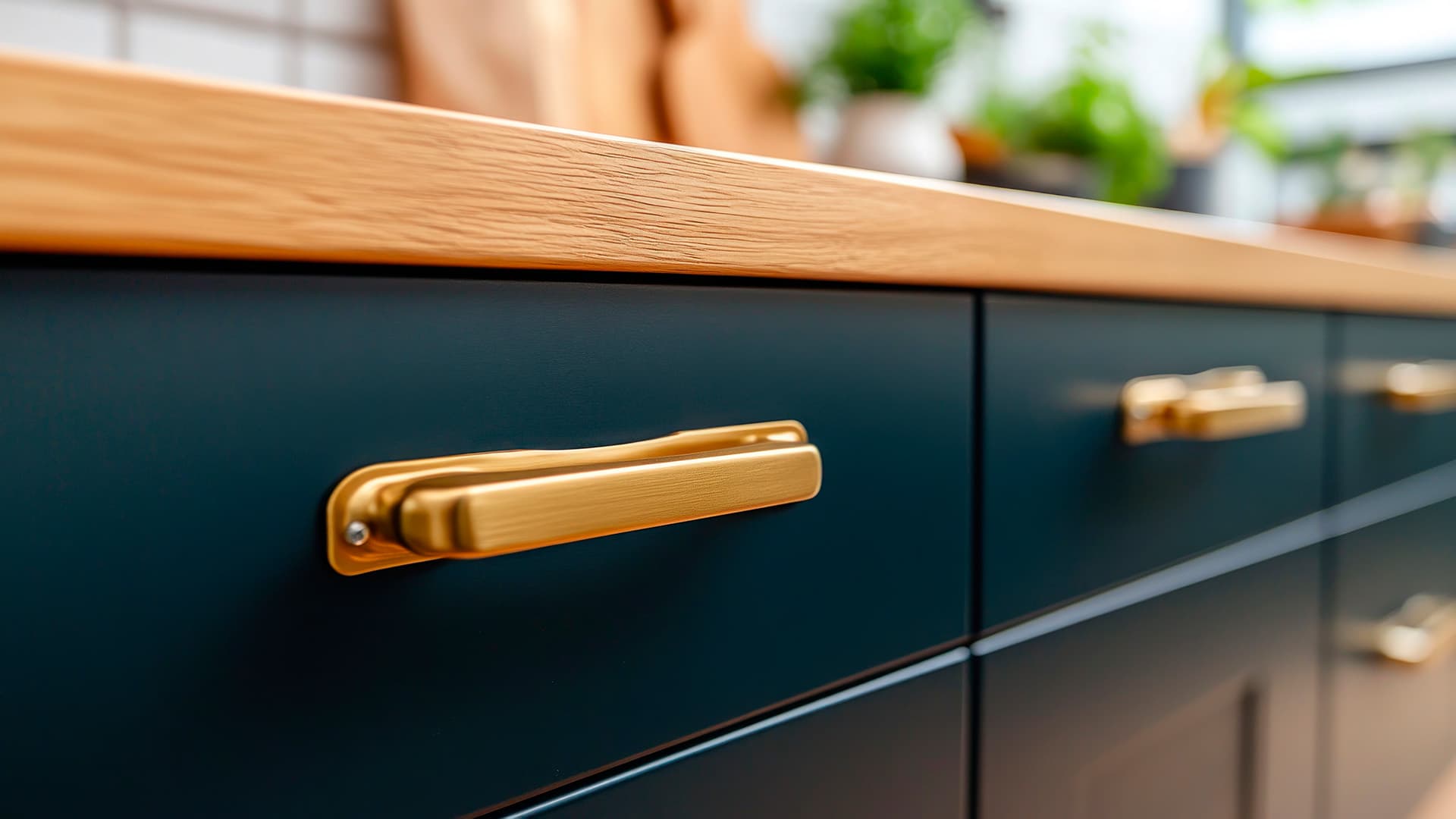

3. Nopea ja kestävä keittiön kaapinvetimien päivitys
Irrota vetimet paikoiltaan ja puhdista ne huolellisesti rasvanpoistoaineella. Suihkuta kevyt kerros pohjamaalia, anna kuivua ja levitä sitten spraymaali ohuelti useassa kerroksessa. Anna jokaisen kerroksen kuivua kunnolla. Viimeistele kirkkaalla suojalakalla, jotta pinta kestää kulutusta. Kokeile DUPLI-COLOR Gold Look tai Silver Look Meteor -sprayta luodaksesi modernit metallinhohtoiset vetimet!
<p data-block-key="h6z1v">Vanhojen vetimien ilme uudistuu helposti spraymaalilla – huolellinen puhdistus, ohut maalauskerros ja suojalakka varmistavat kestävän lopputuloksen.</p>
