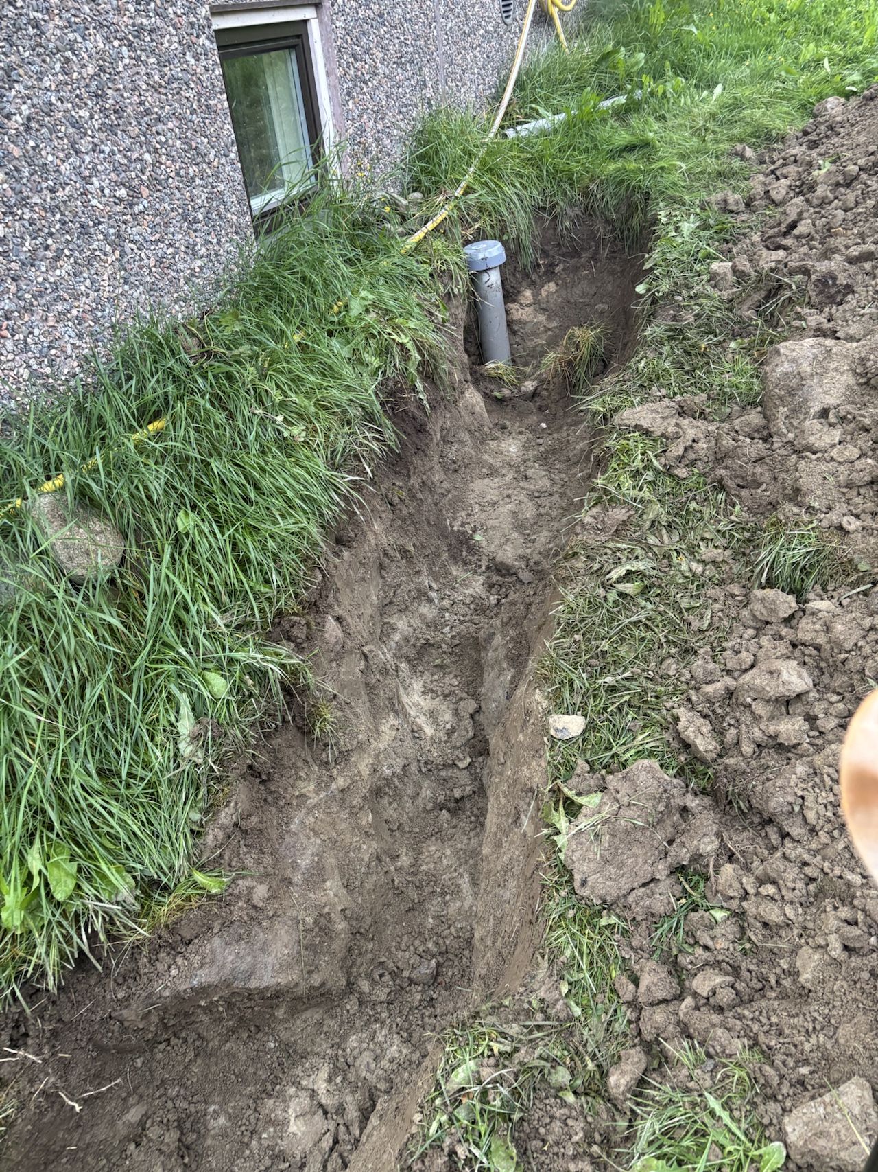

Hei, asumme 1990 valmistuneessa kaksikerroksisessa rinnetalossa. Alakerta on pesubetonielementeistä anturan päälle kasattu, välipohjana ontelolaatta ja yläkertana tiiliverhoiltu puurunkoinen talopaketti.
Alakerrassa on alkuperäinen varaava takka johon vaihdoin hiljattain uuden tiiviin luukuun koska alkuperäiset luukut olivat kehyksistään vääntyneet eivätkä toimineet tarkoitetulla tavalla. Tiivis luukku kuitenkin aiheutti sen että palotapahtuma tuntui kovin kituliaalta vaikka ulkoa on tuotu korvausilmaventtiili takan alaosaan. Tuhkaluukku isosti avoinna takan lopulta saa kyllä käynnistymään savuitta.
Asiaa tutkittuani selvisi että takan korvausilmaputki on ulkoseinän vierestä maan alta joskus irronnut liitoksestaan ja täyttynyt hiekalla ja muulla maa-aineksella. Kaivoin putken esiin, poistin vesi-imurilla maa-ainekset mutta luulen että vaakaputki on vielä tukossa eikä ilma kulje.
Varsinainen kysymys oikeastaan kaksiosainen;
- kannattaako tuloilmaputki avata ja onko niksejä miten sen saisi onnistumaan, kun tuo pölynimuri ei taivu 90 astetta maan uumenissa. Putki on 110 PVC-putkea joka nykyaikana ilmeisesti pidetään mahdollisena paloriskinä mutta talo kuitenkin 35 vuotta vanha joten sitä riskiä tuskin on. Toinen asia että kannattaako putkeen, jos sen saa avoimeksi, keksiä jokin venttiili ettei kylmä ilma tule sitä kautta suotta taloon. Vai onko virtaus niin pieni savupellin ja takkaluukkujen ollessa kiinni, ettei sillä ole merkitystä? Takan puolelle jälkiasenteista venttiiliä tuskin saa joten olisiko tuohon ulos PVC-putkeen jotain kaupallista edullista ratkaisua olemassa?
- nyt kun olen aloittanut kaivamaan seinustaa auki ja maa-aines seinää vasten on melko savista sekä betonielementtien välissä oleva saumaus paikoin todella huonossa kunnossa ja jopa poistunut, onko järkeä avata seinus anturaa vasten, tilkitä saumat, asentaa patolevy ja tarkastaa/asentaa salaoja jonka jälkeen täyttää kaivuu sepelillä? Talo on tehty kallion päälle eikä kosteusongelmia ole havaittu joten kokisin että täysi salaojaremontti on sen verran kallis investointi että siihen ei tällä hetkellä ole kiinnostusta saati resursseja. Tähän samaan resurssiongelmaan liittyen, onko miten haitallista jos talon seinustalla oleva kaivanto jää talven yli? Kaivuu siis rinteessä ja alimmillaan sillä tasolla kun talon etupiha on, eli ei mennä vielä eristeiden alle esimerkiksi ja kaivanto siten että sadevesi pääsee pois. Koska syksy painaa päälle ja kiireinen elämä enkä viitsisi täyttää kaivantoa vain kaivaakseni sen taas jossain kohtaa auki. Miten huolissaan noista hapertuneista elementtisaumoista tulisi olla? Saako sitä eristetilaa enää mitenkään kuivaksi jos vesi sinne olisi joskus päässyt?
Toivottavasti en selittänyt asiaa turhan vaikeasti ja sai käsityksen kysymyksestä.
