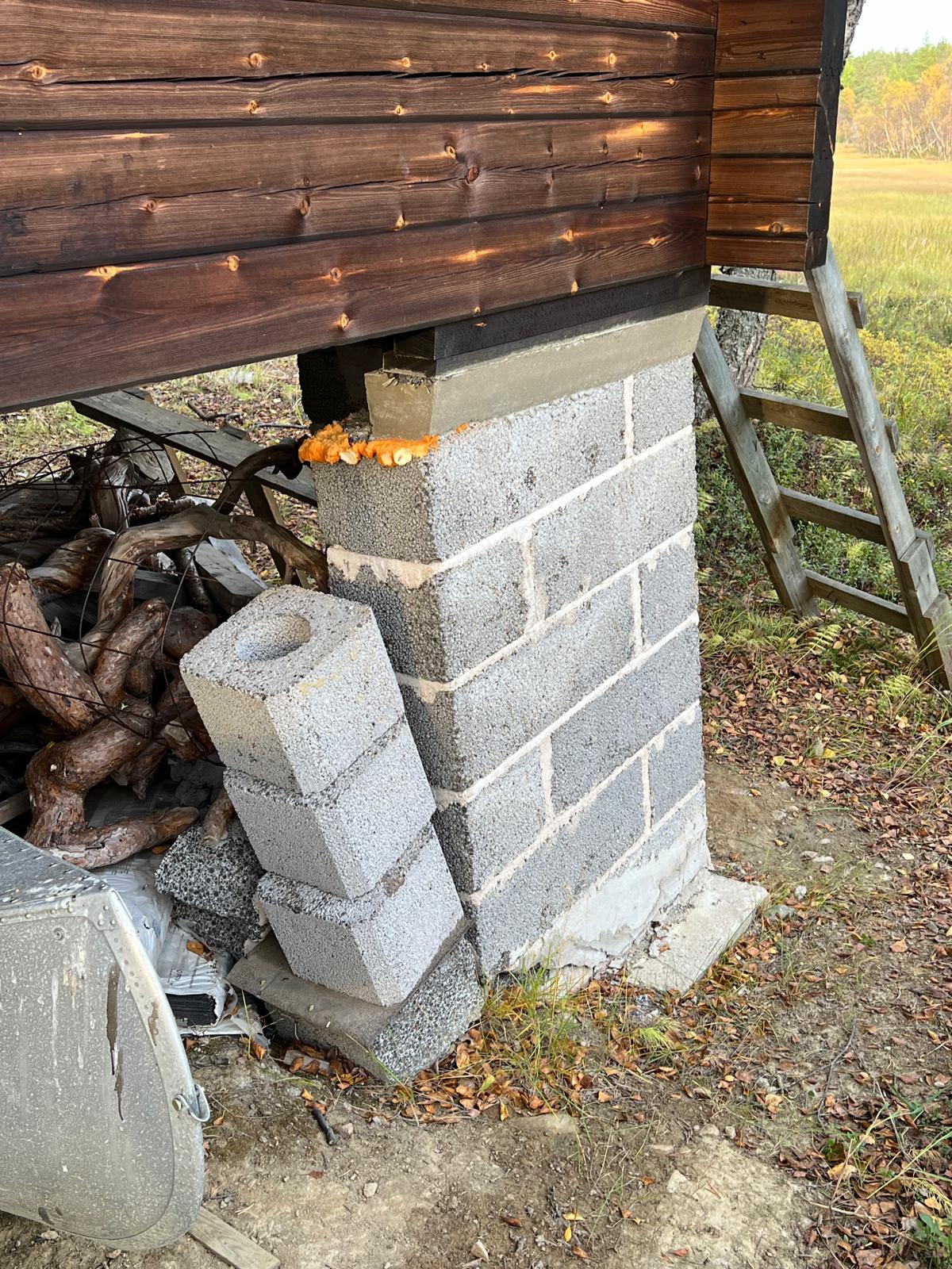

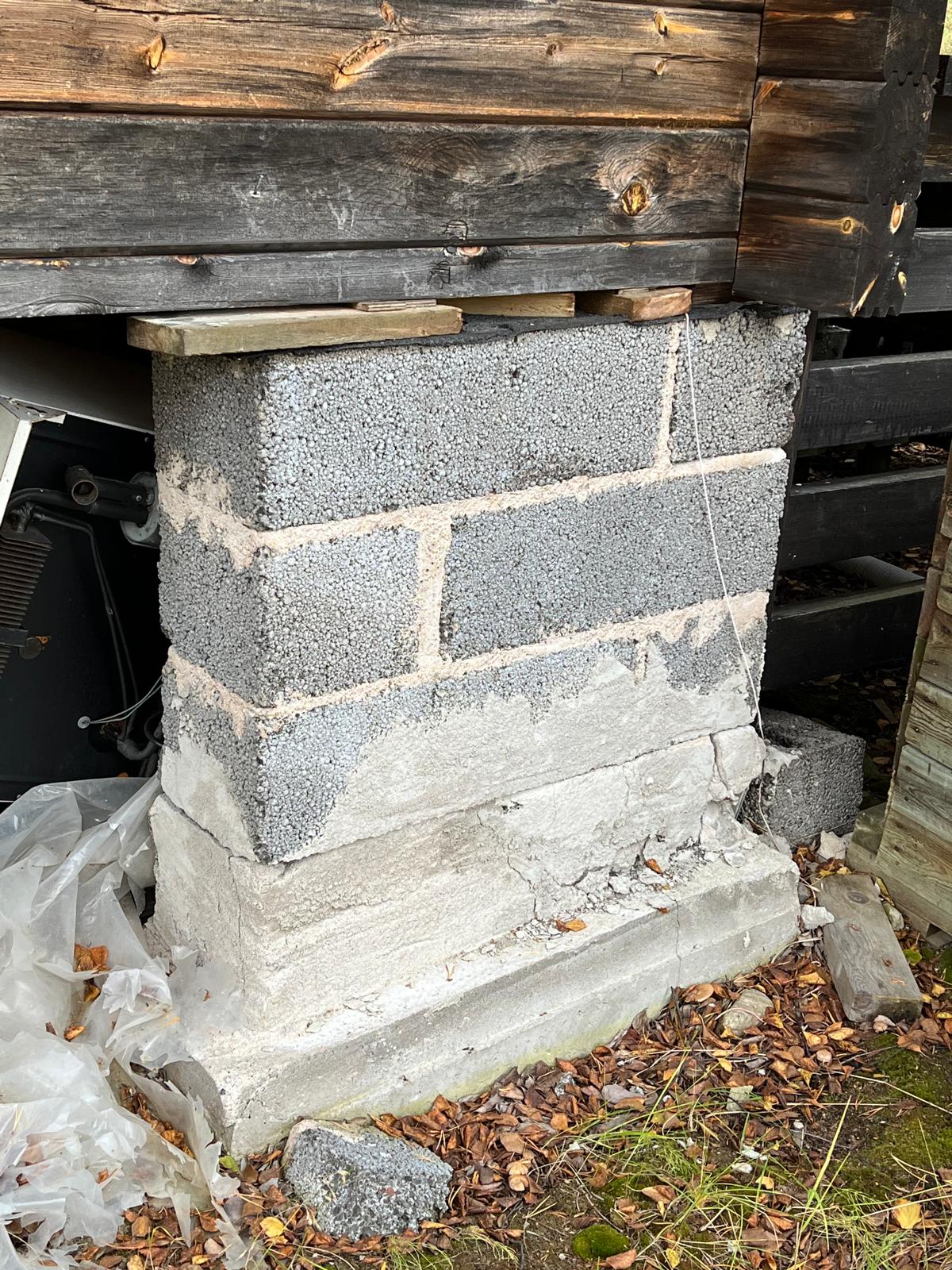

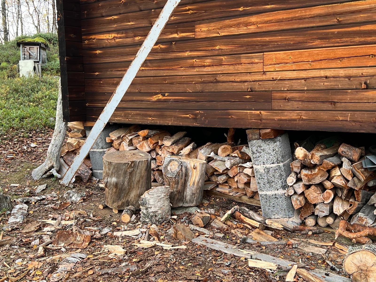

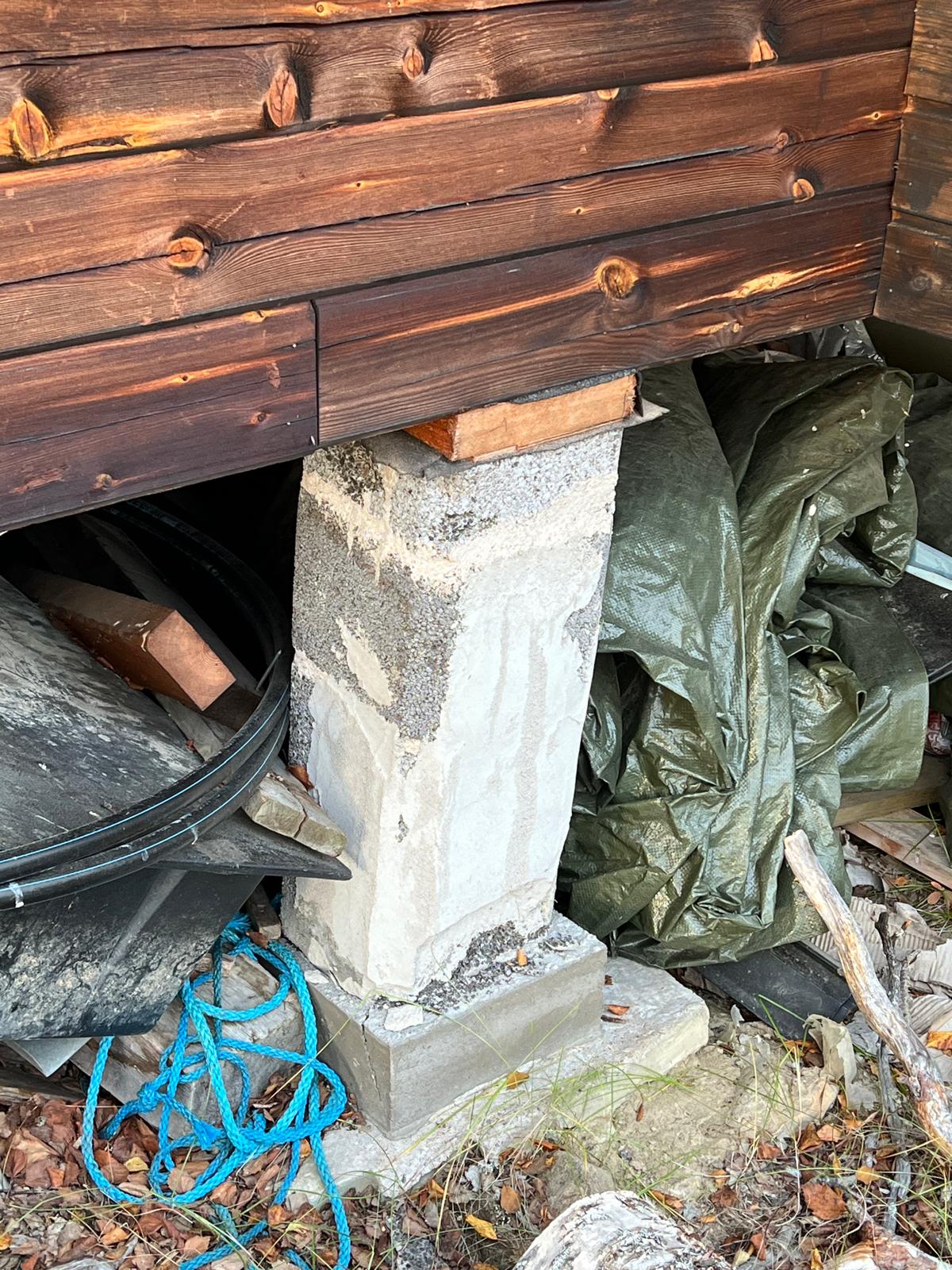

Hei, minun pitäisi korjailla mökin perustuksia, mökki aikoinaan rakennettu osittain saviselle maalle pilarien päälle. Pilarit meinaavat ajan kanssa vähän elää paikoillaan ja kääntyillä. Ajattelin tehdä uusiksi huonossa kunnossa olevat ja mietin että kaivaisin vähän maata pois alta kun nykyiset anturat melkein pinnassa ja laittasin finfoamin alle, sekä sitten routaeristäisin ympäriltä. Mökki sijaitsee inarin kunnassa et routasyvyys sen 2,5m noin. Mökki semmoisella paikkaan ettei autolla tai muullakaan kalustolla pääse että kaikki pitää tehdä käsin. Jonkinmoinen salaojitus on tehty ympärille mutta luonnollisestikaan sitä ei ole kovin syvälle tehty ja aika vähän mursketta saatu ympärille kun murske pitäny veneellä kuskata. Miten tuommoinen olisi fiksuin korjata/rakentaa uudelleen?

Pilarit elävät savimaan routimisen ja matalien anturoiden takia, rakenteet ovat sekalaisia eivätkä kanna tasaisesti. Korjaus tehdään kaivamalla pintamaa pois, tekemällä leveämmät anturat noin 60–80 cm syvyyteen ja lisäämällä vaakasuuntainen routaeristys 1–1,5 m pilarien ympärille. Pintavedet ohjataan pois salaojituksella.
Työ etenee pilari kerrallaan: mökki tunkataan ylös, pohja tiivistetään murskeella, antura valetaan ja pilarit rakennetaan mieluiten yhtenäisiksi valuiksi tai valuharkoista. Väliin laitetaan säädettävä pilarikenkä. Suoristus tehdään maltilla, ympärille tehdään kaadot ja pilarin ja hirsien väliin jätetään ilmarako kosteuden estämiseksi.
Ongelmien poistamiseksi tarvitaan paljon rakennusteknistä osaamista ja useita työvaiheita. Kuvien perusteella suosittelen työhön ammattilaista, sillä mökin pilarit ovat sortumisvaarassa.
