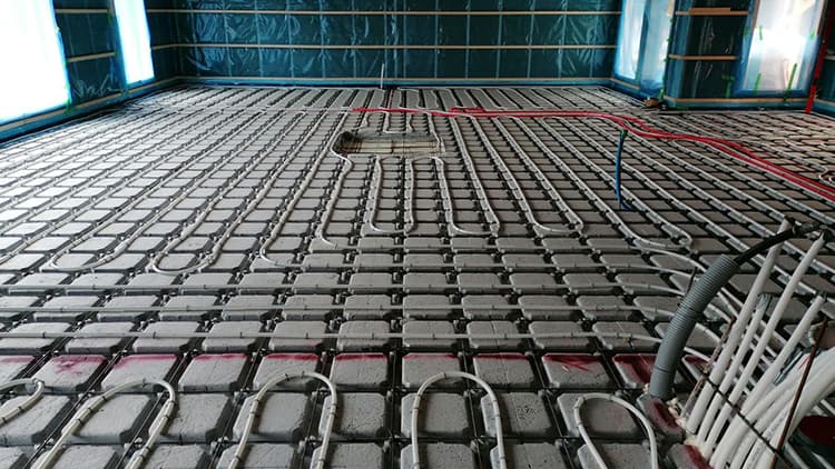

Kallistusvaluun voi asentaa vesikiertoisen tai sähkölämmitteisen lattialämmityksen. Pohjalaatta imuroidaan ja alusta pohjustetaan weber.vetonit MD 16 Dispersiolla. Pohjusteen annetaan kuivua tahmeaksi. Lattialämmitysputket tai -kaapelit kiinnitetään valmistajan ohjeiden mukaisesti, esim. kuvan mukaisilla kiinnikkeillä. Varmistetaan, että kaapeleiden/putkien päälle tulee valmistajan ohjeiden mukainen tasoitekerros myös ohuimmassa kohdassa. Lattialämmitys asennetaan aina vedeneristeen alapuolelle betonivaluun tai tasoitekerrokseen.
