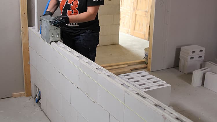

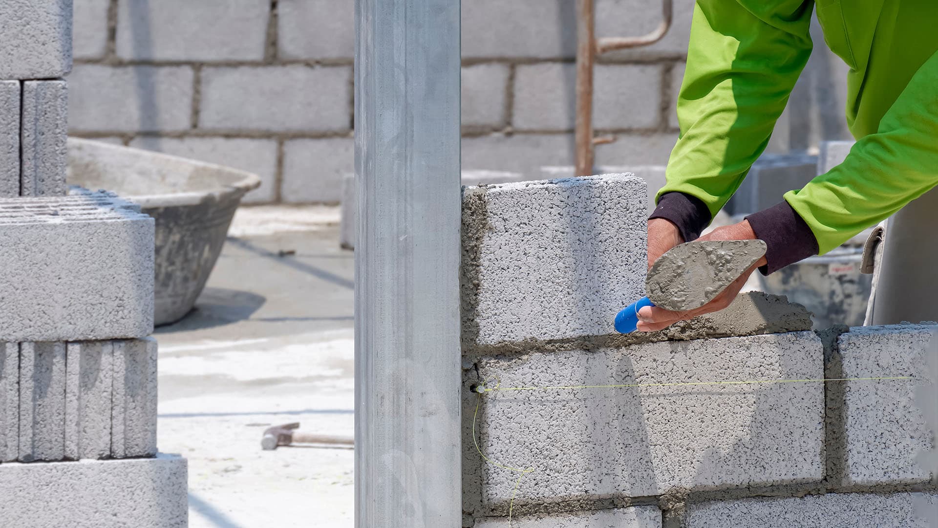

Harkkojen muuraus
Leca-harkot muurataan weber.vetonit ML Leca® Laastilla (talviolosuhteissa weber.vetonit ML Leca® P Pakkaslaastilla) oikeaan korkoon linjalankoja apuna käyttäen. Harkkojen pontattujen päiden ansiosta laastia tarvitaan vain vaakasaumoihin. Sokkelin yläosassa käytetään suunnitelmien mukaisesti Leca-eristeharkkoja kylmäsillan katkaisemiseksi ja tarvittaessa palkkiharkkoja. Sokkelin näkyväksi korkeudeksi suositellaan 500 mm, vähimmäisvaatimus on 300 mm.
Kahi-väliseinäharkkojen muuraamisessa laastina käytetään weber.vetonit OL 15 Ohutsaumalaastia. Laastia kuluu alle kymmenesosa tavanomaiseen muuraukseen verrattuna. Polyuretaanisia kiviliimoja ei saa käyttää etenkään kantavissa seinissä eikä seinissä, joille on palovaatimuksia. Talviolosuhteissa ohutsaumamuurausta voidaan tehdä -10 °C asti, kun käytetään weber.vetonit OL 15 P Pakkasohutlaastia tai lämmintä +25°C…+40 °C laastia ja lämpimiä harkkoja. Kun lämpötila laskee -10°C…-15°C asteeseen on käytettävä Pakkasohutsaumalaastia ja lämpimiä (> +5°C) harkkoja. Tämä voidaan tehdä suojaamalla letkat peitteellä ja käyttämällä lämminilmapuhallinta.
Poltettujen ja kalkkihiekkatiilien muuraukseen käytetään weber.vetonit ML 5 Muurauslaastia M100/600. Voimakkaasti viistosateille alttiit julkisivut muurataan weber.vetonit ML 5T Tiivismuurauslaastilla. Myös värillistä muurauslaastia on saatavilla.
Kahi-kalkkihiekkatiilien muuraukseen on kehitetty julkisivulaasteja, joiden värit on tarkasti sävytetty Kahi-julkisivutiiliin sopiviksi, weber.vetonit ML 7,5 Kahilaasti.

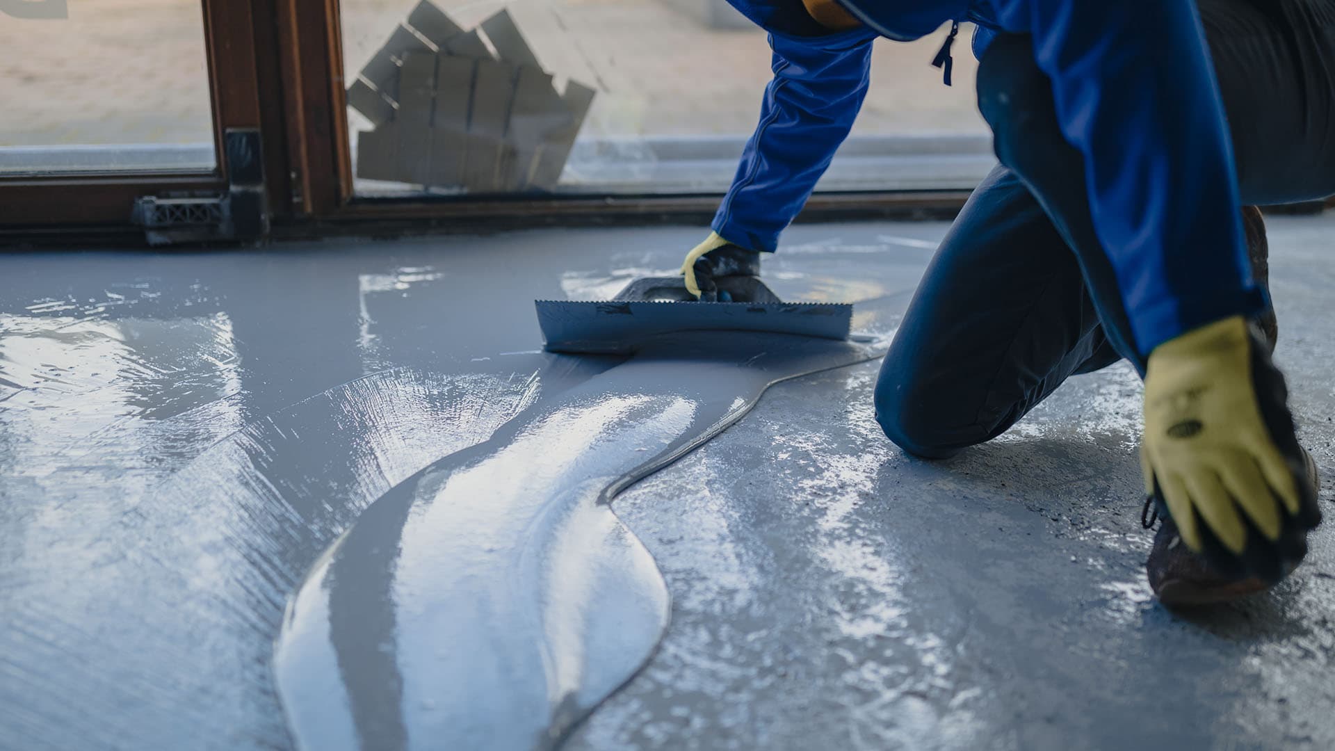

Lattiatasoitteet
Tasoitetun lattian on sovelluttava useimpien yleisesti käytössä olevien lattianpäällysteiden alustaksi. Tänä päivänä halutaan myös, että lattiatasoitteet täyttävät ympäristöön liittyviä vaatimuksia, kuten esim. ettei tasoitteista erity huoneilmaan haitallisia aineita rakennusvaiheessa tai sen jälkeen. weber.vetonit lattiatasoitteet on luokiteltu Sisäilmayhdistys r.y.:n tekemän luokitusohjeiden mukaan parhaaseen rakennusmateriaalien päästöluokkaan M1.
