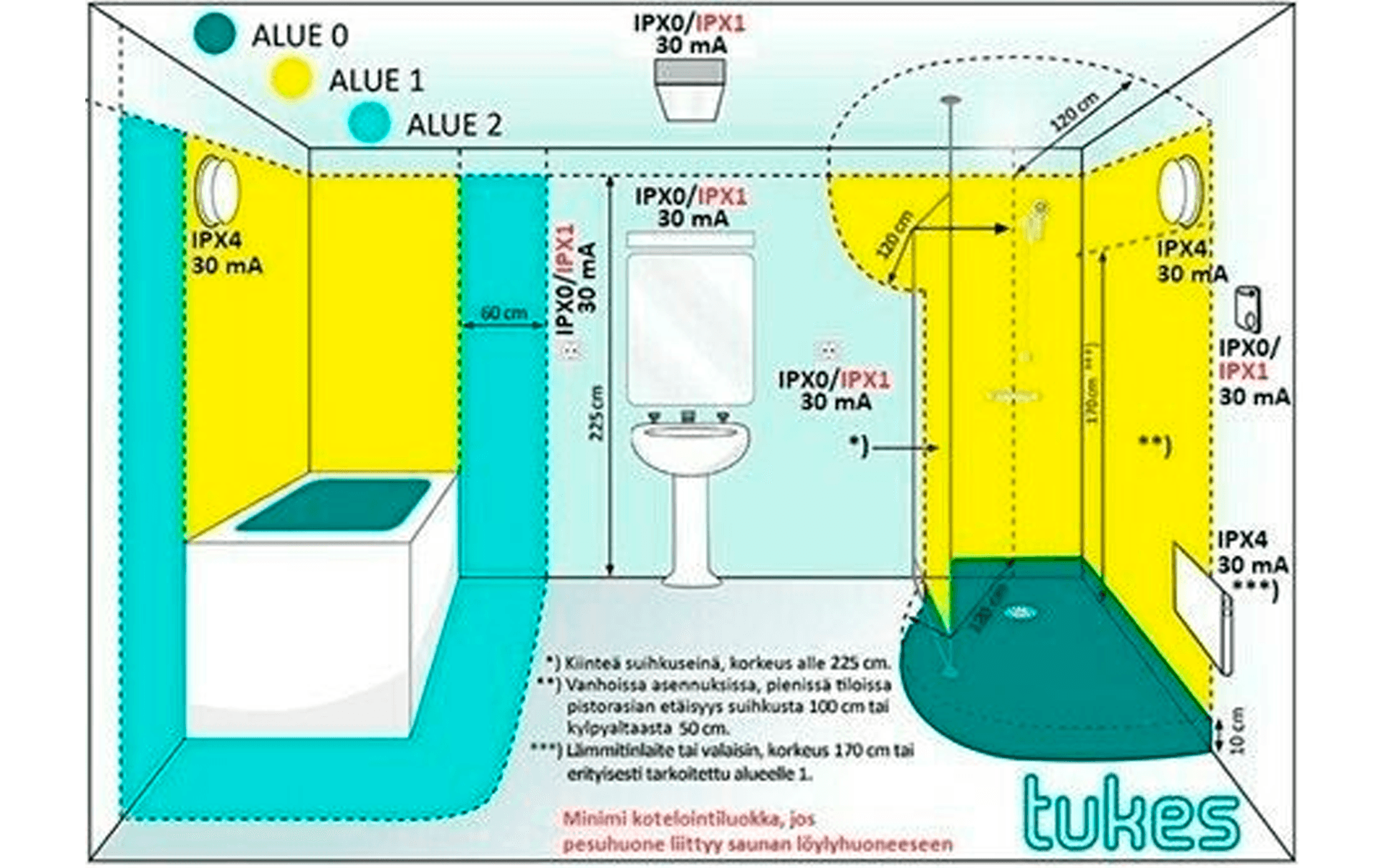

Kylpy- ja suihkutilojen sähköasennuksissa käytetään alueita 0, 1 ja 2, joilla sähkölaitteiden ja sähköasennustarvikkeiden sijoittamista rajoitetaan.
Jos suihkussa ei ole allasta, tavallisen verkkojännitteisen pistorasian on nykyisten vaatimusten mukaan sijaittava vähintään 1,2 metrin etäisyydellä kiinteästä vesipisteestä. Kylpyammeen tai suihkualtaan yhteydessä alue 2 puolestaan ulottuu 60 senttimetriä alueen 1 ulkopuolelle. Tavallista verkkojännitteistä pistorasiaa ei sijoiteta alueille 0, 1 tai 2.

<p data-block-key="6wzny">Kylpy- ja suihkutilojen sähköasennukset jaetaan alueisiin 0, 1 ja 2. Kuvassa luokittelemattomille alueille merkitty IPX1-vaatimus koskee pesutilaa, johon avautuu saunan löylyhuoneen ovi. Jos tällaista yhteyttä saunaan ei ole, luokittelemattomalla alueella riittää standardin mukaan IP20. Kuva: Tukes. </p>

IP-luokitus ei yksin kerro, sopiiko kone paikkaan
Sähkölaitteen IP-luokitus kertoo koteloinnin suojauksesta esimerkiksi vettä vastaan. Pesuhuoneessa vaadittava suojaustaso riippuu laitteen sijoituspaikasta ja tilan rakenteesta.
Jos pesuhuoneeseen ei avaudu saunan löylyhuoneen ovea, sähköasennusten luokittelemattomalla alueella riittää standardin mukaan IP20. Jos löylyhuoneen ovi avautuu pesuhuoneeseen, luokittelemattomalla alueella vaaditaan IPX1-tason suojaus, käytännössä tyypillisesti IP21.
