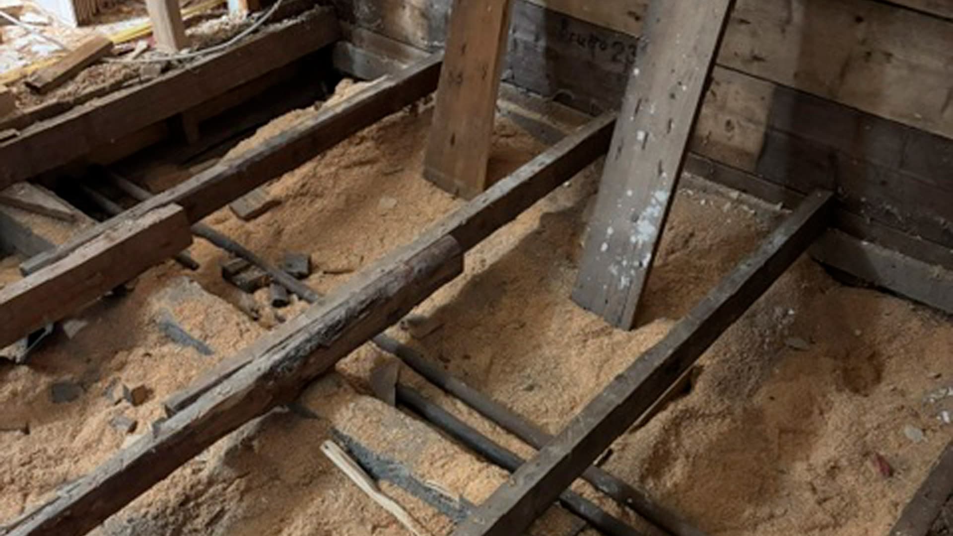

Alakerran lattian purku toi esiin palkiston, vanhaa purueristettä ja rakenteissa kulkevat putket. Makuuhuoneen lattia jouduttiin rakentamaan kokonaan uudelleen. (Artikkelin kaikki kuvat Vilja Schepel, Finnralia Oy)

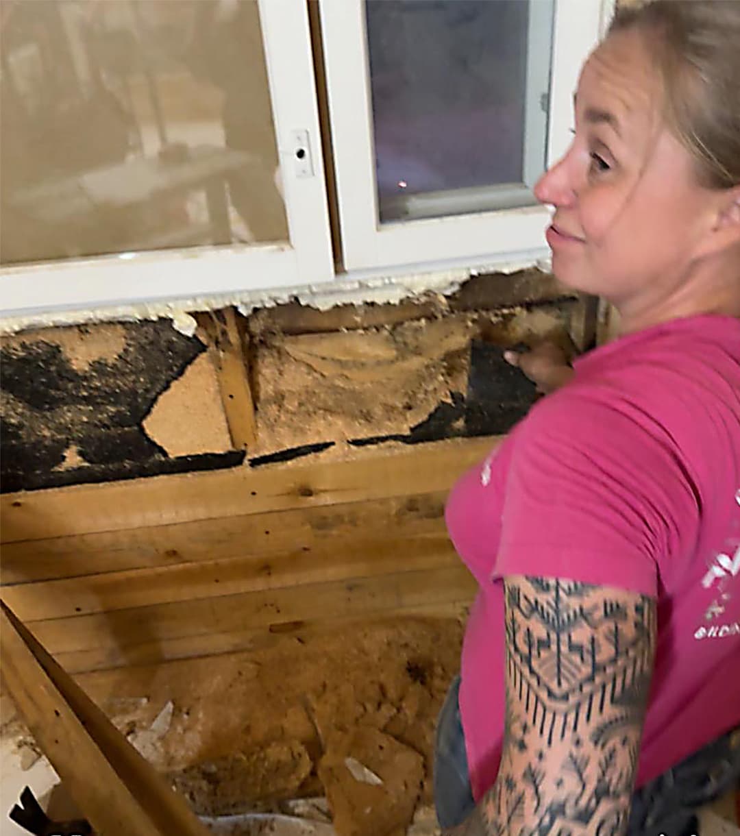

<p data-block-key="kupnb">Vilja Schepel purkutöissä. Rakenteesta tullut voimakas haju herätti epäilyn kreosootista, jonka laboratorioanalyysi myöhemmin vahvisti.</p>

– Lattia piti purkaa kokonaan ja rakentaa uusiksi. Ulkoseinää avattaessa esiin tuli tervapaperi, jossa oli kreosoottia ja ikkunan alla sisäpuolella eristettä vasten oli bitumihuopa. Rakennuksessa oli eri vuosikymmenten remonteissa tehty selkeästi paljon muutoksia ja ilmansulkupaperina oli käytetty useita eri materiaaleja ihan pahvista alkaen, mutta makuuhuoneen seinässä voimakas haju ja laboratorioanalyysi vahvistivat epäilyn: kyse oli kreosoottipitoisesta tuotteesta, selittää Vilja remontista.

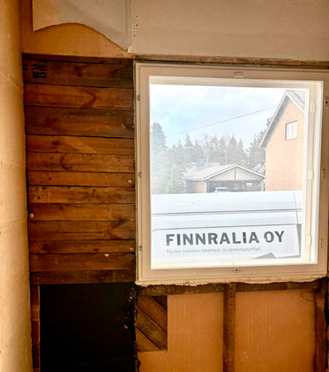

<p data-block-key="95dgr">Purettujen pintojen alta paljastui eri levyisistä laudoista koottu seinä. Viljan ja Davidin mukaan talossa on hyödynnetty laivojen kuljetuslaatikoista saatua, tiheäsyistä puutavaraa.</p>

<p data-block-key="60jn5">Makuuhuoneen ulkoseinä avattiin ikkunan ympäriltä, kun kevyeksi suunniteltu pintaremontti laajeni rakenteiden korjaukseksi. Seinän voimakas haju johti materiaalinäytteeseen, joka vahvisti kreosootin. Auki revityistä seinistä...</p>

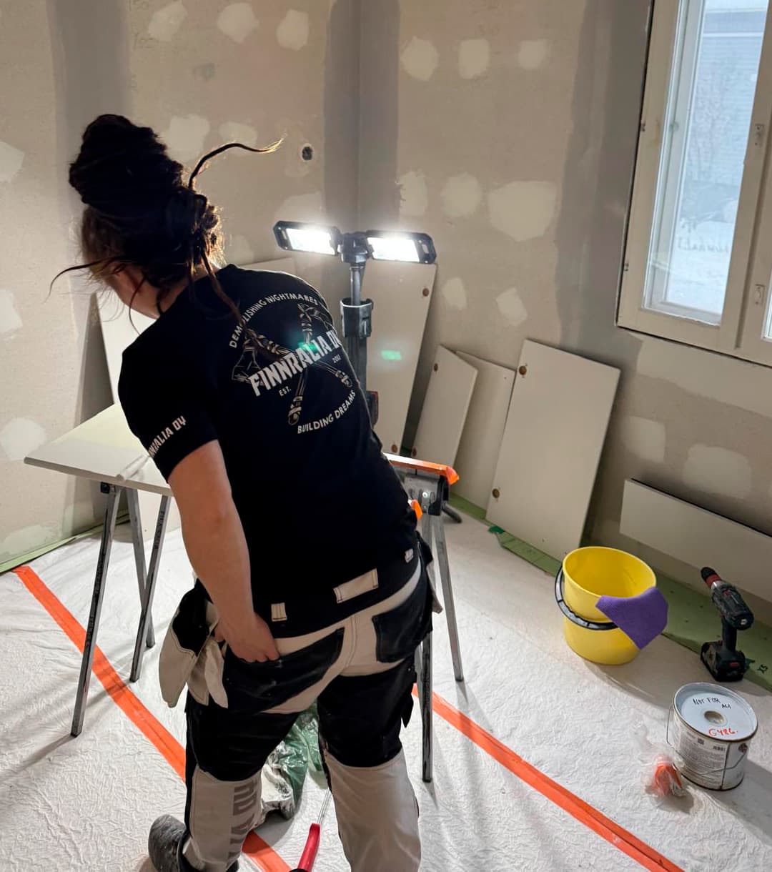

<p data-block-key="xrlbh">... seinien ja lattian viimeistelyyn. Rakenteiden avaamisen ja korjaamisen jälkeen Kotkan työmaalla päästiin jälleen sisätöihin. Finnralia Oy:n tiimin jäsen viimeistelee alakerran huonetta.</p>

Makuu­huoneen seinärakenteessa ollut tervapaperi herätti epäilyn heti, kun seinä avattiin. Rakenteet etenivät järjestyksessä: tapetti, lastulevy, kaksi kerrosta huokoista kuitulevyä. Kuitulevyjen kohdalla haju voimistui ja tuntui tutulta.
Vilja kertoo, että vastaavaa tervapaperia on tullut vastaan talon muissakin kohdissa, mutta kaikkialla ei ole samaa hajua. Kaikki tervapaperi ei siis automaattisesti ole kreosoottia sisältävää, mutta epäily on syytä ottaa vakavasti.
Ensimmäisen aistinvaraisen arvion jälkeen materiaali lähetettiin laboratorioon, jossa analysoitiin PAH-yhdisteiden pitoisuudet.

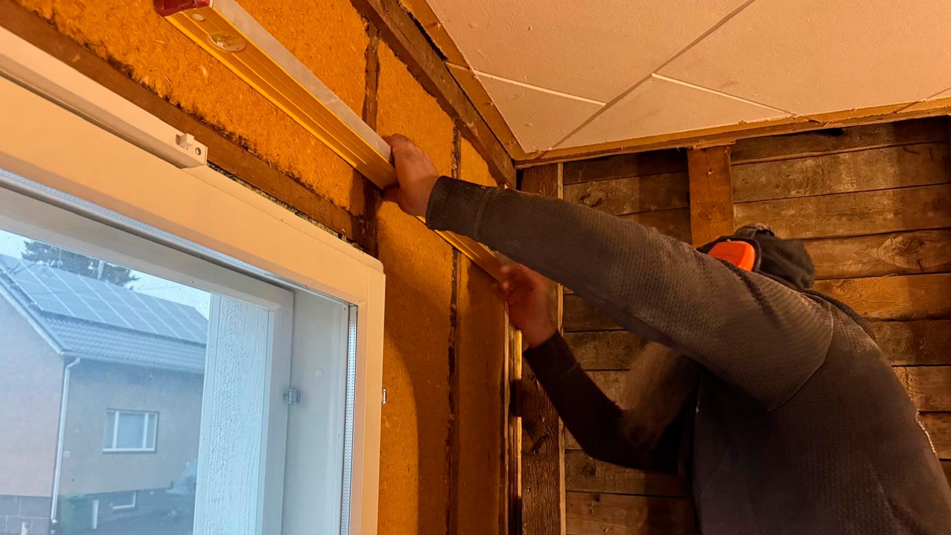

<p data-block-key="x524n">David Myers tarkistaa vatupassilla puukuituisen levyvillan asennusta makuuhuoneen ulkoseinässä. Kreosoottia sisältänyt tervapaperi poistettiin ennen seinän uudelleen eristämistä.</p>
