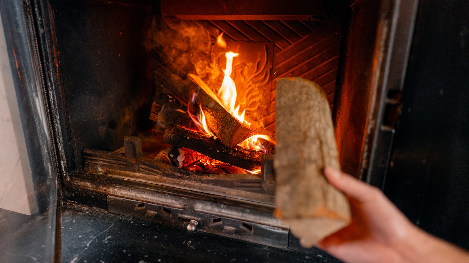

Syksyn ensimmäinen kylmä ilta houkuttelee sytyttämään takan. Kesän ajan käyttämättä ollut hormi voi kuitenkin olla kylmä ja kostea, jolloin savu ei lähde nousemaan piippuun. Kun veto tarkistetaan ja hormi lämmitetään ennen ensimmäistä pesällistä, lämmityskausi alkaa ilman savuja sisällä. Syyskuussa on hyvä varmistaa myös talon varsinaisen lämmityksen toiminta ennen pakkasia.
Takka ei vedä kesän jälkeen – näin vältät savut sisällä
Kesän ajan käyttämättä ollut hormi voi olla kylmä ja kostea. Tällöin tulipesään sytytetyn puun savu ei välttämättä lähde nousemaan hormiin, vaan palaa huoneeseen. Varmista ennen sytyttämistä, että nuohous on ajan tasalla ja tulisijassa tai hormissa ei näy vaurioita.
Avaa hormipelti ja tulisijan mahdollinen sytytyspelti. Varmista palamisilman saanti avaamalla tulisijan korvausilmaventtiili tai hetkeksi lähellä oleva tuuletusikkuna. Liesituuletinta ei pidä käyttää sytytyksen aikana, ellei talon ilmanvaihtoratkaisua ole suunniteltu samanaikaiseen käyttöön.
Kylmän hormin esilämmitystapa tarkistetaan tulisijan käyttöohjeesta. Pelastustoimen yleisohjeessa vetoa käynnistetään polttamalla pieni määrä paperia tulisijan nuohousluukussa tai hormin laskunokiluukussa. Menetelmä sopii vain tulisijaan, jonka rakenne ja käyttöohje sallivat sen. Joissakin tulisijoissa hormia voidaan lämmittää varovasti lämpimällä ilmalla.
Kun veto toimii, sytytä tulipesässä pieni määrä kuivia ja helposti syttyviä puita. Anna palamisilmaa aluksi tulisijan käyttöohjeen mukaisesti. Jos savua alkaa tulla huoneeseen, älä lisää puita. Sammuta tuli turvallisesti, tuuleta ja selvitä vedon puuttumisen syy.
Testaa samalla palovaroittimet. Häkävaroitin täydentää tulisijallisen kodin turvallisuutta, mutta se ei korvaa palovaroitinta. Vuoden 2026 alusta rakennuksen omistaja vastaa palovaroittimien hankinnasta ja toimintakunnosta. Asukkaan tehtävänä on testata varoittimet ja ilmoittaa vioista omistajalle.
<p data-block-key="9gsck">Pitkään kylmänä ollut tulisija lämmitetään aluksi pienellä määrällä kuivaa puuta. Kun veto toimii ja tulisija on lämmennyt, polttopuumäärä ja paloilman säädöt valitaan tulisijan käyttöohjeen mukaan.</p>
