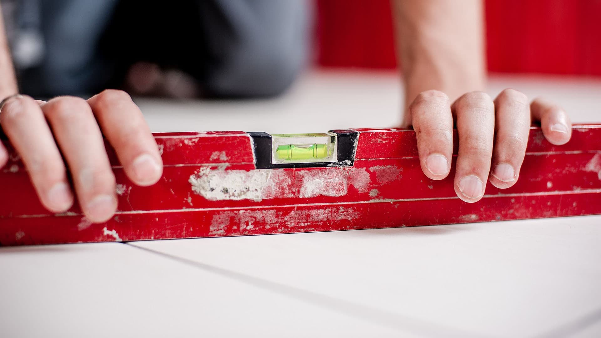

Edellinen omistaja on täydellisesti korjauttanut kylpyhuoneen ja saunan. Nyt kuitenkin lattialaatoituksen KAATO on täysin epäonnistunut.
Suihkun vesi valuu lähes kaikki ohi kaivon ja leviää koko kylppärialueelle. Miten olisi korjattava, jottei tulisi mokaa? Voiko kaadon korjata tasoitteella entisen laatoituksen päälle ja laittaa uuden laatoituksen siten entisen laatoituksen päälle, vai olisiko purettava koko lattia ja tehtävä alusta asti uudestaan. Olisiko lattiakaivoakin saatava lisäksi alaspäin? Onko homevaaraa tällaisessa kahdenkerroksen laatoituksessa? Ainakin netissä on kahdenlaista mielipidettä tässä asiassa.
Vastaus:
Vaikka lattian kallistukset eivät täytä määräyksiä, kannattaa korjauksen tekemistä harkita tarkkaan. Joka tapauksessa hygieenisyyden kannalta lattia kannattaa aina suihkun jälkeen kuivata lastalla.
Jos kallistukset on korjattava, ainoa oikea vaihtoehto on purkaa laatat pois varovasti, ja tehdä kallistustenkorjaus ohuella tasoitteella. Sen jälkeen laatoitus tehdään uudelleen. Lattiakaivoa ei mielestäni tarvitse korottaa.
Emme suosittele uutta laatoitusta vanhan päälle, koska alimmaiseen laatoitukseen mahdollisesti syntyvä kopukka irrottaa myös pintalaattoja. Mitään erityistä homevauriovaaraa kopukassa ei kuitenkaan synny. Kopukat on joka tapauksessa korjattava jossain vaiheessa.
Huomioi tehdessäsi, että:
Vanhan laatoituksen poiston jälkeen on tärkeää varmistaa vedeneristeen kunto ennen uuden laatoituksen asentamista. Rikkonainen vedeneriste tietää melko varmasti ongelmia tulevaisuudessa.
Jos päädyt laatoittamaan vanhan laatoituksen päälle, varmista että pinnat ovat kuivat ja vanha laatoitus tukevasti kiinni kaikkialta. Samalla varmista myös tuo lattiakaivon korotuksen tarve. Päälle laatoitettaessa kallistuspuutteita ei kuitenkaan voi korjata kuin muutamia millimetrejä.
Vanhaa korjatessasi, muistathan ottaa huomioon myös asbestin mahdollisuuden.
