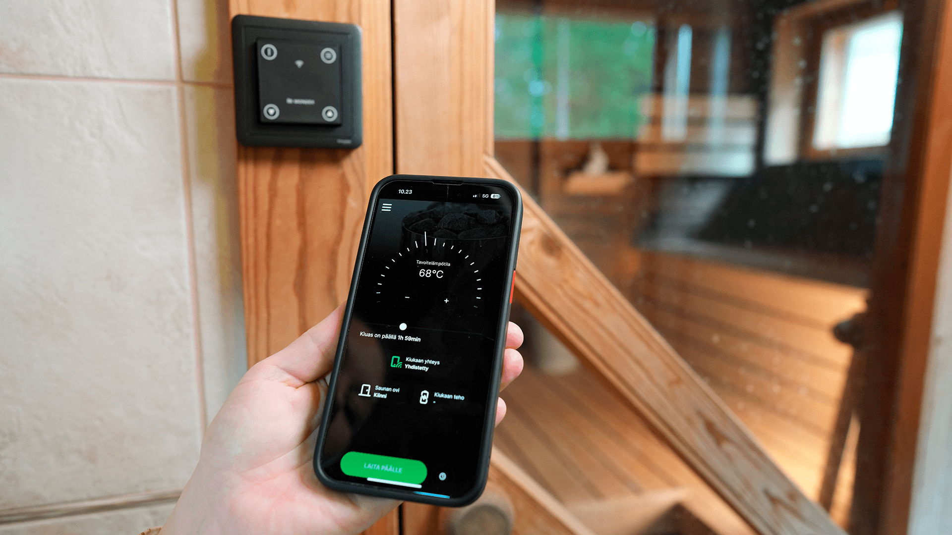

Ongelman ratkaisu voi myös olla käyttötavan muutos. Kiuasta ei kannata lämmittää turhaan kaiken varalta vaan lämmitys kannattaa aloittaa vasta kun tiedetään tarkkaan, milloin saunomaan ollaan menossa. Tällaisissa tapauksissa etäohjauksesta voi olla suuri apu: kiukaan voi ajastaa käynnistymään oikea-aikaisesti eikä se lämmitä turhaan tyhjää saunaa.
Esimerkiksi Mondexin E2 WiFi -kiukaiden web-sovelluksella voi saunan ohjaamisen lisäksi seurata saunomiskertoja ja kiukaan energiankulutusta. Sovellus muistuttaa myös kiuaskivien vaihtotarpeesta, ja sähkön hinnan syöttämällä on helppo hahmottaa saunomisen kustannuksia. Mukana tuleva ovisensori lisää turvallisuutta ja keskeyttää ajastuksen, jos ovi avataan ennen lämmityksen käynnistymistä.

<p data-block-key="l7tg9">Kiukaan etäohjaus auttaa ajoittamaan lämmityksen oikein ja vähentää turhaa energiankulutusta. Samalla on helppo seurata käyttöä ja huollon tarvetta. (Mondex Oy)</p>

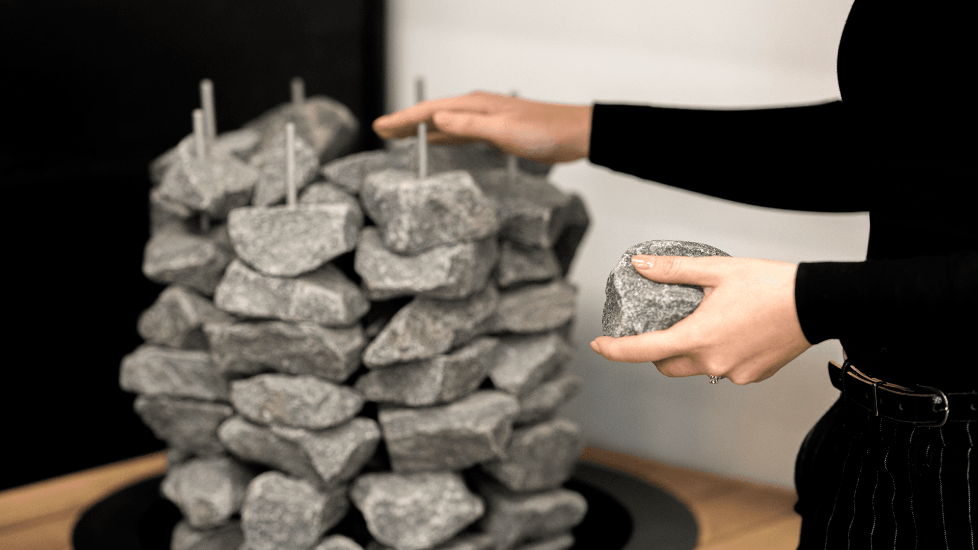

3) Väärin asennetut kivet
Kivet ovat kiukaan keuhkot. Murenevat, pölyiset tai väärin ladotut kivet tukkivat ilmavirran, pidentävät lämpenemisaikaa, nostavat sähkönkulutusta ja pahimmillaan rasittavat vastuksia turhaan. Ratkaisu ongelmaan on kuitenkin helppo, oikein ladottu kivipesä.
Kiuaskiviostoksilla kannattaa valita kiukaaseen halkaisijaltaan sopiva kivi. Kotona uudet kivet on hyvä pestä ja ne on ladottava kiukaalle ilmavasti, jotta lämpö kiertää oikein, löyly höyrystyy tasaisesti ja kiuas toimii turvallisesti.
Kivien vaihtoaika riippuu saunomisten määrästä, mutta hyvä perussääntö on, että kiuaskivet kannattaa laittaa vaihtoon noin 100 saunomiskerran välein. Jos siis saunot kahdesti viikossa, kiuaskivet on hyvä vaihtaa kerran vuodessa. Kiviä vaihtaessa voit myös tarkistaa, onko vastuksissa mekaanisia vaurioita. Tässä tapauksessa korjaus pitää jättää ammattilaisille.
Huonosti täytetty kivipesä on myös paloturvallisuusriski! Muista aina lukea valmistajan ohjeet ennen kiukaan asennusta ja uusien kiuaskivien latomista.

<p data-block-key="rur85">Oikein ladotut kiuaskivet jättävät ilmatilaa lämmön kiertämiselle. Tiivis tai murentunut kivipesä heikentää löylyä ja kuormittaa kiuasta. Kuvassa Mondex Rakka-kiuas. (Kuva Mondex oy)</p>
