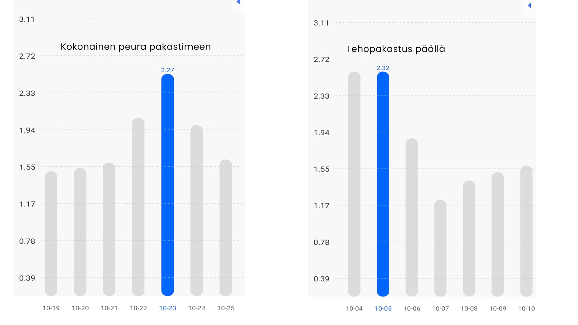

Autotallissa oleva erittäin vanha UPO EKO -merkkinen arkkupakastin kuluttaa tehopakastuksen ollessa päällä huimat 2,5 kWh/päivä ja 1,1 kWh/päivä niin sanotussa normaalissa tilassa. Tämä laite voidaan todeta energiasyöpöksi, ja sen korvaaminen uudella energiatehokkaalla mallilla voisi tuoda merkittäviä säästöjä.
<p data-block-key="3nnkf">Testin aikana arkkupakastimeen tuli laitettua kokonainen peura ja testin alussa pakastin kävi niin sanotusti täydellä teholla eli tehopakastus oli tuolloin päällä. Grafiikasta huomaa, miten paljon sähkönkulutus tippuu ns.normaaliin pakastukseen siirryttäessä.</p>

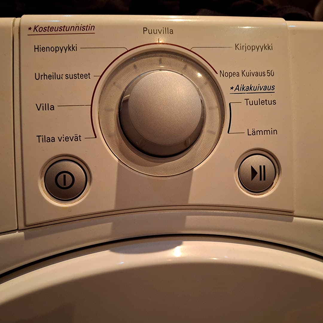

Pesukoneen ja kuivurin energiankulutus
Vanhahko pesukoneen Siemens iQ100 ja LG RC7020 kuivurin käyttö kuluttaa yhteensä 1,5 kWh per käyttökerta. Pyykit pestiin 40 asteessa nopeutetulla ohjelmalla. Kuivuria käytettiin taas nopean kuivauksen ohjelmalla.
Pyykinpesuun ja -kuivaukseen kului yllättävä määrä energiaa, joten pesukertojen optimointi ja energiatehokkaiden laitteiden käyttö on suositeltavaa. Pörssisähkön hintaa tulee itsellä seurattua varsinkin, kun pyykkipäivä on lähestymässä.
<p data-block-key="3nnkf">Kuivurin ohjelmasta melkein aina tulee valittua &quot;nopea kuivaus&quot;.</p>
Kuivurin ohjelmasta melkein aina tulee valittua "nopea kuivaus".

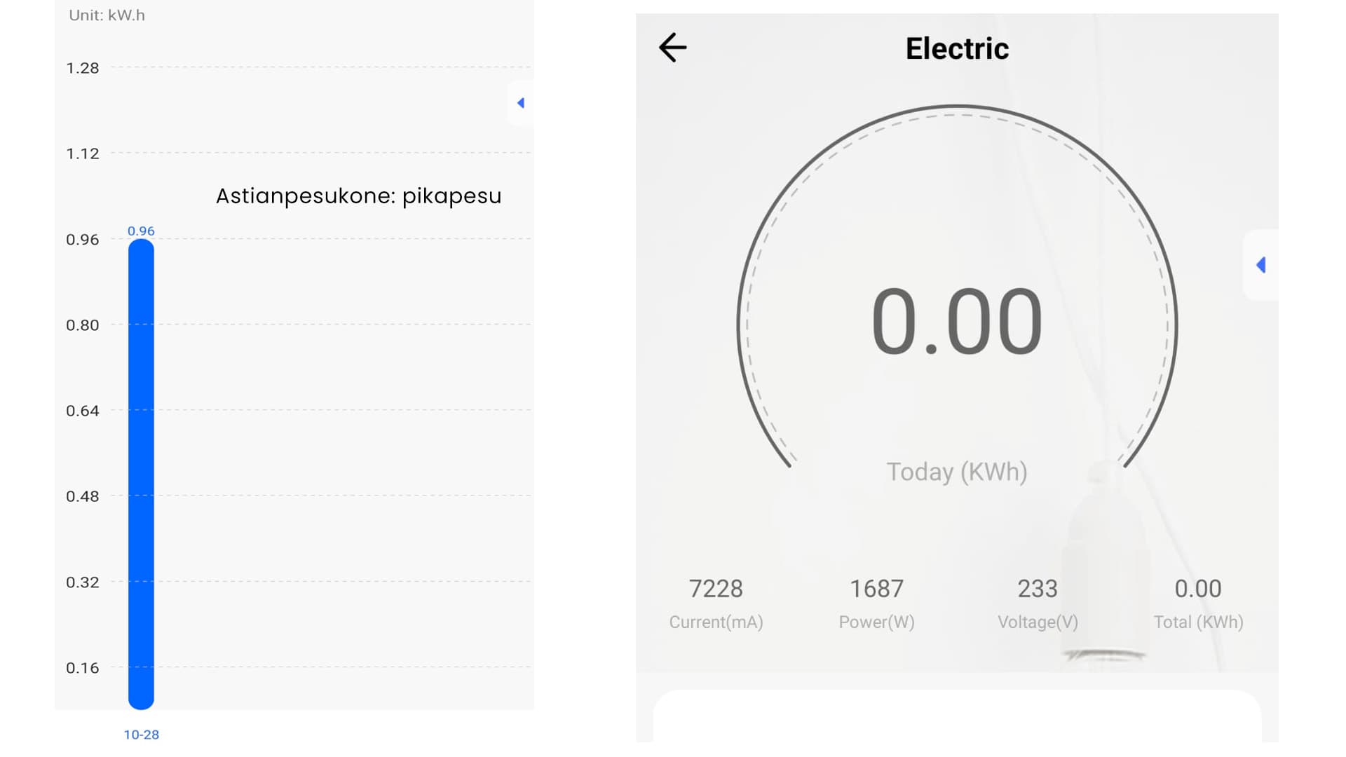

Astianpesukone ja erilaiset ohjelmat
Astianpesukoneissa löytyy ohjelmia aina ekopesusta tehopesuun. Normaalisti moni käyttää sitä yhtä ja samaa kerrasta toiseen. Pesuohjelmien sähkönsäästöstä ja ekologisuudesta saadaan usein myös kiivaitakin keskusteluja. Kannattaako ekopesu, jos se louskuttaa 3 tuntia ja 20 minuuttia?
<p data-block-key="hwzmx">Grafiikka kertoo usein käyttämämme pikapesun energiankulutuksen.</p>
© Sari Nieminen
Testissä ASKO D8437I.
Ensimmäisenä tiskit pestiin aina käyttämällämme pikapesulla. Pesuun kuluu aikaa noin tunti ja kulutus koneellisella oli 0,96 kWh.
Toisena testattiin automaattinen pesu. Kone ”haistelee” astioiden likaisuuden ja pesee astiat sen mukaan. Tällä kertaa aikaa pesuohjelman loppuun viemiselle kului 2,5 tuntia. Energiaa tällä ohjelmalla kului 0,85 kWh.
Sitten oli pakko kokeilla myös paljon parjattu eko-ohjelma. Mitä hyötyä tosiaan on, jos kone hyrisee 3,2 tuntia, mutta käyttää kylmempää vettä ja ties mitä? Energiaa tällä pesuohjelmalla kului 0,93 kWh. Ei siis oikeastaan mitään eroa pikapesuun, muuta kuin kolme kertaa pidempi käyntiaika.
