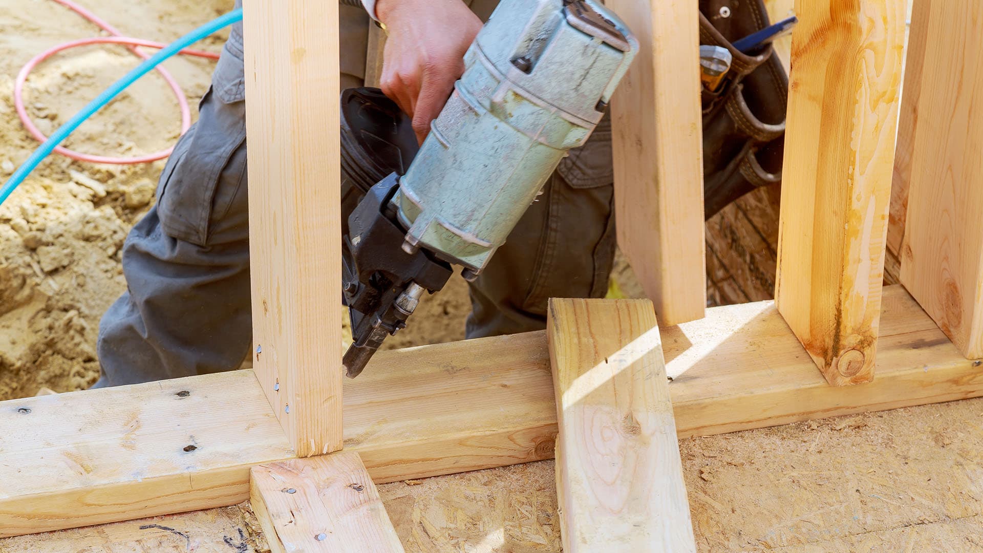

Runkoon upotettavat tukirakenteet: voit kiinnittää lavuaarit ja kaapit runkotolppiin upotettuihin laudasta tai vanerista tehtyihin tukiin.
Kevyet väliseinät pystytetään pintalaatan tai levyrakenteen päälle. Niiden paikat mitataan ja linjataan linjalangan avulla. Alajuoksun alle on hyvä asentaa esimerkiksi tervahuopakaistale. Alajuoksun kiinnitys betonilaattaan tapahtuu teräsnauloilla tai Hilti-naulaimella. Yläjuoksun paikka määritellään luotilangan tai vesivaa´an avulla ja merkitään jälleen linjalangalla. Asennustyön helpottamiseksi yläjuoksuun merkitään kiinnityskohtien paikat ja näihin porataan naulausta helpottavat reiät. Kevyitä väliseiniä ei saa tehdä kantaviksi, eli yläjuoksun ja kattoristikon väliin on jätettävä painumisvara. Tämä käy helposti esim. kiiloilla, jotka on poistettava ennen seinien levytystä. Runkojaon mitta keskeltä keskelle on 600 mm. Laatoitettavissa seinissä, mikäli niissä ei käytetä erikoiskovaa EK-Gyproc -levyä, on jakoa tihennettävä 300 tai 400 mm:iin. Runkotolpituksessa on muistettava myös mahdolliset lisätuennat pesualtaille ja muille seinään kiinnitettäville raskaille esineille. Tolppajaotuksessa huomioidaan väliovien sijoituspaikat. Aukkojen yläpuoliset juoksut kiinnitetään 210 cm valmiin lattiapinnoitteen yläpuolelle siten, että tulevan lattiapinnoitteen paksuus on huomioitu.
Käytä kuivaa ja mitallistettua puutavaraa
Käytä puunrungossa hyvälaatuista, mitallistettua ja kuivaa puutavaraa. Märkä puutavara vääntää kuivuessaan seinärakennetta. Runkotolppina kannattaa käyttää hyvän lopputuloksen aikaansaamiseksi höylättyä puutavaraa. Kevyissä väliseinissä puurungon kooksi riittää esim. 44 x 70 mm. Ulkoseinää vasten tulevat tolpat liimataan ja naulataan tai ruuvataan kiinni ulkoseinään. Näin tolppa ei kuivuessaan aiheuta rakoa seinien liitoskohtaan.
Mieti putkivetojen ja tukirakenteiden paikat
Suunnittele putkivetojen ja tukirakenteiden paikat ennen puurungon pystytystä tai viimeistään ennen levytystä. Asenna johdot, putket ja tuet ennen levytystä. Silloin saat ne kotelorakenteen sisään katseilta piiloon.
