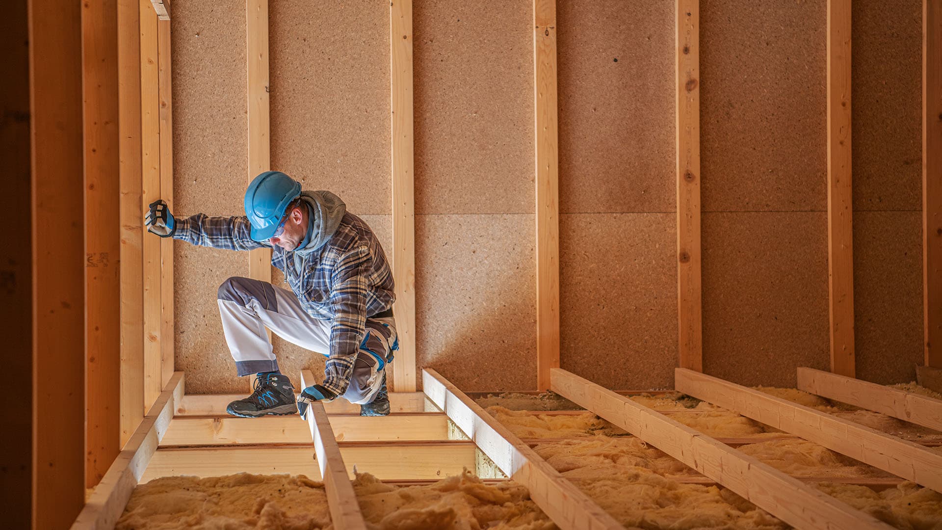

Vanha rossipohja, lisäeristys: työohje
1. Poista vanhat lattialaudat ja harvalaudoitukset.
2. Poista mahdollinen vanha höyrynsulkumuovi.
3. Asenna uudet koolaukset ja uusi eriste ISOVER KL-33.
4. Asenna uusi höyrynsulku ISOVER VARIO, saumat limittäen ja teipaten.
5. Asenna harvalaudoitus ja uudet lattiakipsilevyt tai muu lattiamateriaali.

Vanha rossipohja, eristeiden vaihto ja lisäeristys yläpuolelle: työohje
3. Poista vanhat eristeet ja asenna uusi ISOVER RKL 31 -eriste kannatuslautojen päälle.
4. Asenna uudet ISOVER KL-33 -eristeet lattiapalkkien väliin.
5. Asenna uudet koolaukset ja uusi eriste KL-33.
6. Asenna uusi höyrynsulku ISOVER VARIO DUPLEX, saumat limittäen ja teipaten.
7. Asenna harvalaudoitus ja uudet lattiakipsilevyt tai muu lattiamateriaali.
