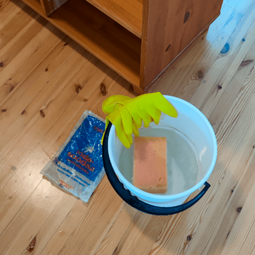

<p data-block-key="4nvcl">Pese maalattava kohde esimerkiksi kidesoodalla tai maalarinpesulla. Muista huuhdella hyvin sekä kuivata.</p>

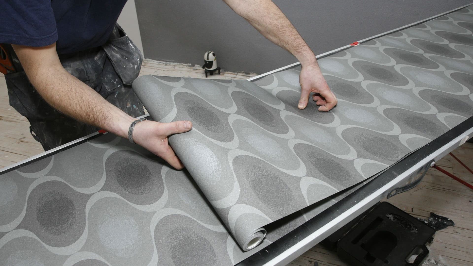

Kun tapetti ei irtoa
Poista tapetit mahdollisuuksien mukaan ennen maalaamista. Tapauksissa, joissa tapetti on joko laitettu liimalla tai suoraan maalaamattoman levyn päälle, poistaminen voi olla mahdotonta. Näissä tapauksissa sinulla on muutama vaihtoehto:
  1. Seinän levyttäminen uudelleen esimerkiksi saneerauskipsilevyllä
  2. Tasoitetapetin käyttäminen
  3. Seinän ylitasoittaminen
Joissain tapauksissa tapetin höyryirroittimista on hyötyä, mutta hyvin liimattua tapettia ne eivät irrota. Pohjamaalaamattomat levypinnat menevät erittäin helposti rikki tapetteja poistettaessa.

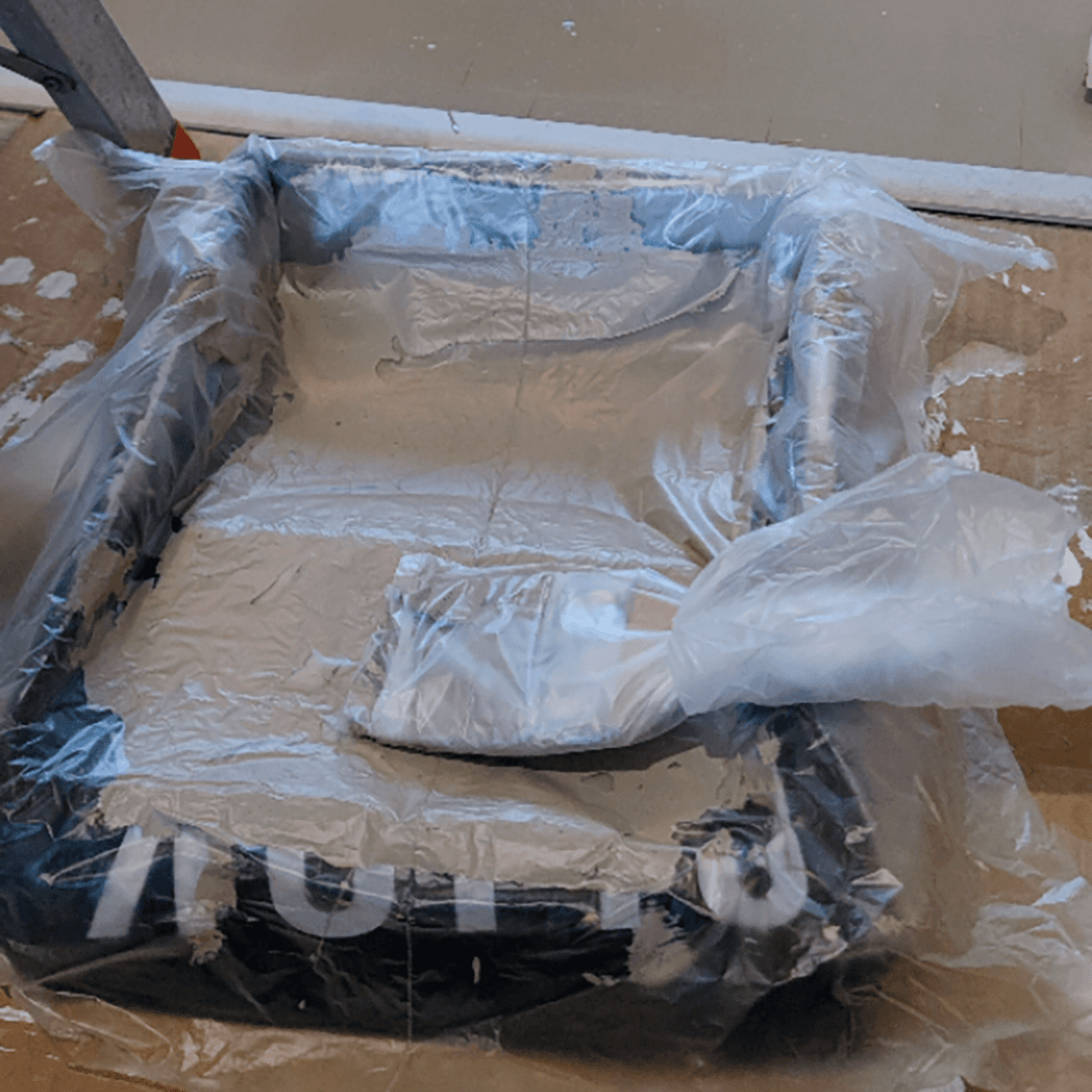

<p data-block-key="4nvcl">Kiedo maalaustarvikkeet muovin sisään maalauskerrosten kuivumisen ajaksi. Näin sinun ei tarvitse pestä työkaluja jatkuvasti.</p>
