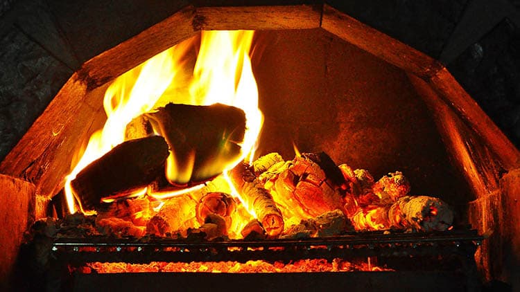

Takan tulipesän korjaus onnistuu weberin fire repair Tulenkestävän korjausmassan avulla.
Tulipesän pienten halkeamien korjaus itse
Vaikka tulipesät rakennetaankin kestämään kovia lämpötilojen vaihteluita, rapautuvat nekin ajan myötä käytössä. Tulipesän pienet vauriot on mahdollista korjata myös itse, kunhan noudattaa muutamia helppoja työvaiheita.Tulenkestävä massa soveltuu vanhojen ja vaurioituneiden tulipesien pienten halkeamien sekä kolojen paikkaukseen.
