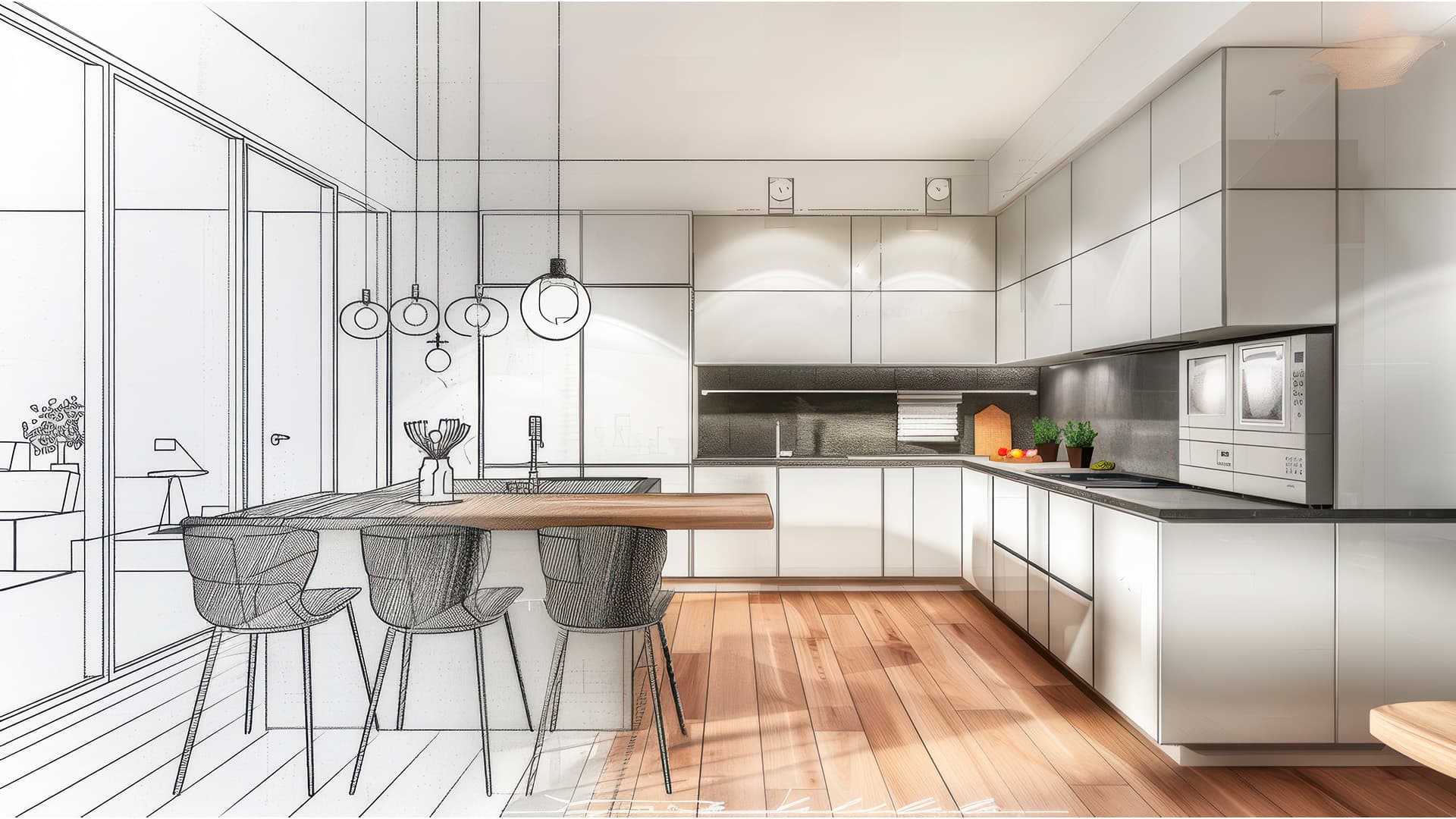

Keittiön kaapistojen mitoitus
Keittiö suunnitellaan ja mitoitetaan käyttäjän mukaan. Pitkä ihminen valitsee korkeammat pöytäkaapit ja lyhyempi harkitsee yläkaappien sijoituskorkeutta. Esteettömän keittiön rajoitukset asettavat omat vaatimuksensa sellaista tarvitsevalle.
  • Pöytäkaapit ovat yleensä 850–900 mm korkeita ja 600 mm syviä
  • Välitila noin 500 mm.
  • Yläkaappeja löytyy aivan matalasta kattoon asti ulottuvaan. Syvyys on yleensä 350 mm.
  • Kaappien tilalla käytettävät hyllyt voi sijoittaa haluamalleen korkeudelle.
