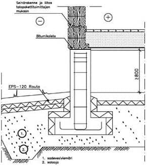

Periaatekuvia Soklex -pilariperustuksista
(Klikkaamalla kuvaa, avautuu vastaava PDF-piirustus)
<p data-block-key="8x993">Terassin pilarianturaperustus.</p>
http://soklex-koulu.rakentaja.fi/pdf/soklex/Soklex-koulu/PDF%20piirustukset/03_Periaatepiirustukset/Pilariperustus/Terassi_puu+pilariperustus.pdf
