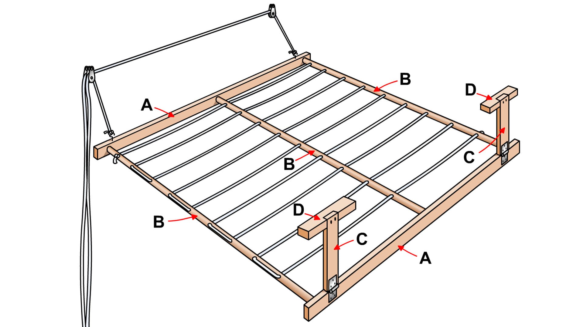

Näitä tarvitset rakentaaksesi pyykkitelineen:
  • 21 x 45 mm listaa
  • 2 kehyslistaa (A), 150 cm
  • 2 välilistaa (C), noin 30 cm
  • (huonekorkeuden mukaan)
  • 2 tukilistaa (D), 25 cm
  • 21 mm puutankoa
  • 3 poikkitankoa (B), 150 cm
Lisäksi tarvitset pyykkitelinettä varten:
  • 5 mm lippunarua
  • 23 juoksupyörää
  • 23 koukkua
  • 2 puunuppia
  • puuliimaa
  • 4 vähintään noin 40 mm
  • ruuvia
  • 2 kulmasaranaa
  • lakkaa tai maalia
<p data-block-key="ztcbo">Pyykinkuivausteline koostuu useammasta helposti toisiinsa liitettävästä osasesta. Kaaviokuva helpottaa hahmottamista.</p>
