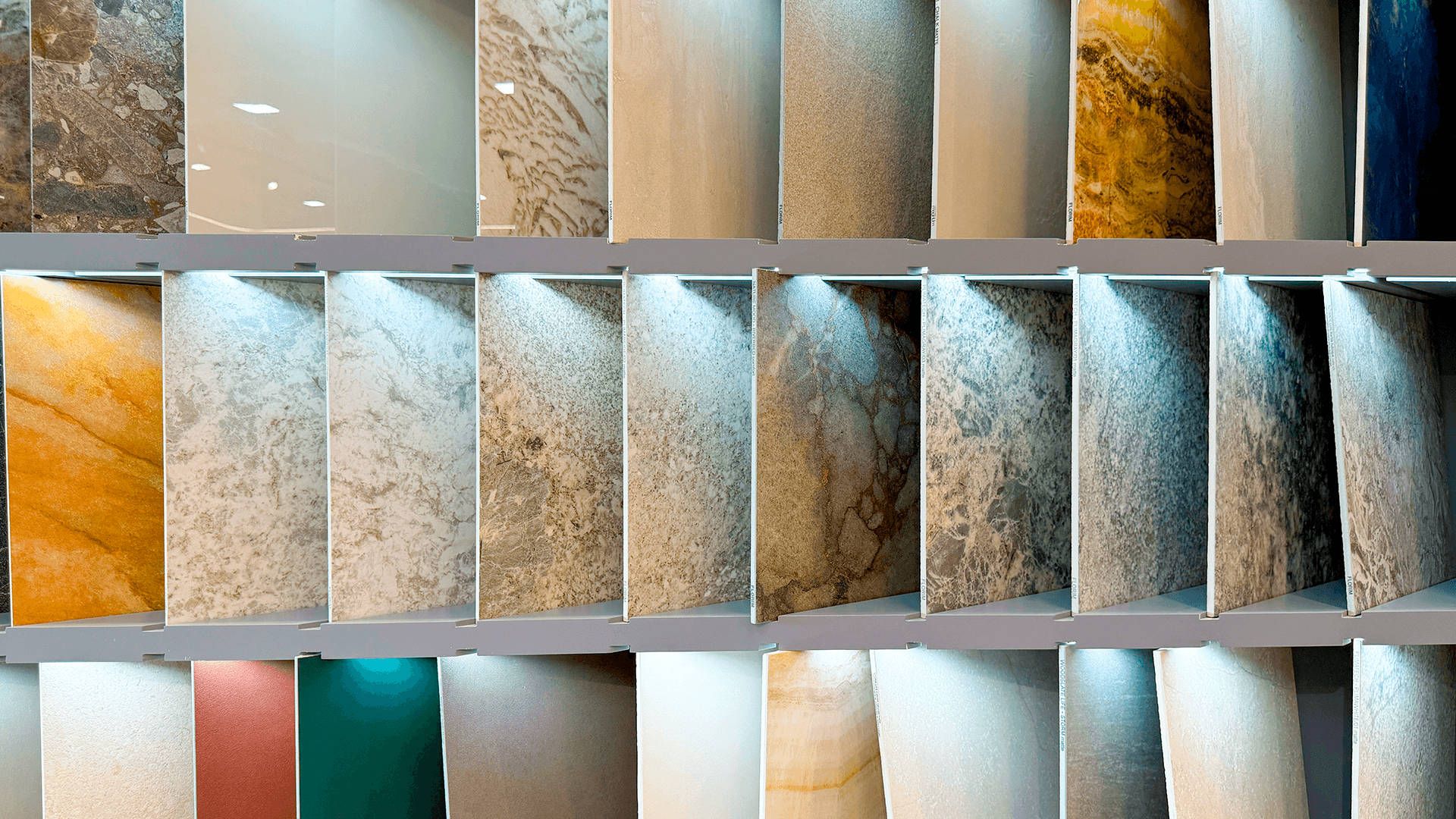

Keraaminen laatta säilyttää asemansa kylpyhuoneremontin suosituimpana materiaalina
Keraaminen laatta pitää pintansa kylpyhuoneremonttien suosituimpana materiaalina, koska se kestää kosteutta, kulutusta ja puhdistamista hyvin. Laatta sopii sekä seiniin että lattioihin, ja valikoima kattaa pienet peruslaatat, suurlaatat, kivijäljitelmät, terrazzo-kuosit ja käsityömäistä pintaa jäljittelevät vaihtoehdot.
Suurikokoiset laatat ovat vahvasti esillä myös vuonna 2026. Seinissä käytetään paljon 60 x 120 senttimetrin laattoja, ja suuremmatkin formaatit kiinnostavat etenkin silloin, kun kylpyhuoneeseen halutaan rauhallinen ja vähäsaumainen ilme. Lattiassa suurlaatta vaatii kuitenkin tarkempaa suunnittelua kuin seinässä. Märkätilan kaatojen pitää ohjata vesi lattiakaivoon, ja suurikokoinen laatta taipuu huonosti jyrkkiin tai monisuuntaisiin kaatoihin.
Jos kylpyhuoneeseen halutaan suurikokoinen lattialaatta, linjalattiakaivo voi helpottaa toteutusta. Se mahdollistaa usein yksisuuntaisemman kaadon, jolloin isompi laatta saadaan toimimaan paremmin kuin perinteisen pistekaivon ympärillä. Jos lattiassa on useita kaatosuuntia, pieni suihkualue tai voimakkaat kaadot lattiakaivolle, 10 x 10 senttimetrin laatta tai sitä pienempi mosaiikki on ainoa ratkaisu.
<p data-block-key="46aht">Keraaminen laatta säilyttää asemansa kylpyhuoneremontin suosituimpana materiaalina kosteudenkestonsa, helppohoitoisuutensa ja laajan valikoimansa ansiosta. (Kuva Adobe Stock)</p>
Pienemmässä kylpyhuoneessa 30 x 60 tai 60 x 60 senttimetrin laatta on usein käytännöllinen kompromissi, koska se sopii moniin tiloihin suurlaattaa helpommin ja voi vähentää leikkaushukkaa. Lopullinen valinta kannattaa tehdä vasta, kun lattiakaivon paikka, kaadot ja laatoitussuunnitelma ovat selvillä.
Hintahaarukka on laaja. Suurikokoiset laatat ja erikoispinnat voivat maksaa noin 60–120 euroa neliömetriltä. Halvimmillaan kylpyhuoneen laatoituksen materiaalikulut alkavat kuitenkin huomattavasti alempaa. Pienet 10 x 10 senttimetrin lattialaatat sopivat hyvin suihkutiloihin ja lattiakaivon ympärille, ja edullisimpien peruslattialaattojen hinnat alkavat noin 20–30 eurosta neliömetriltä. Tarjouksissa hinta voi painua hieman alemmas.
Seinäpinnoissa valkoiset peruslaatat ovat edelleen kustannustehokas vaihtoehto. Tavallisten 20 x 30, 25 x 40 ja 30 x 40 senttimetrin seinälaattojen lähtöhinnat ovat noin 10–15 euroa neliömetriltä. Peruslaatta ei tee kylpyhuoneesta automaattisesti tylsää, sillä lopputulokseen vaikuttavat myös ladonta, sauman väri, kalusteet, valaistus ja yksityiskohdat.

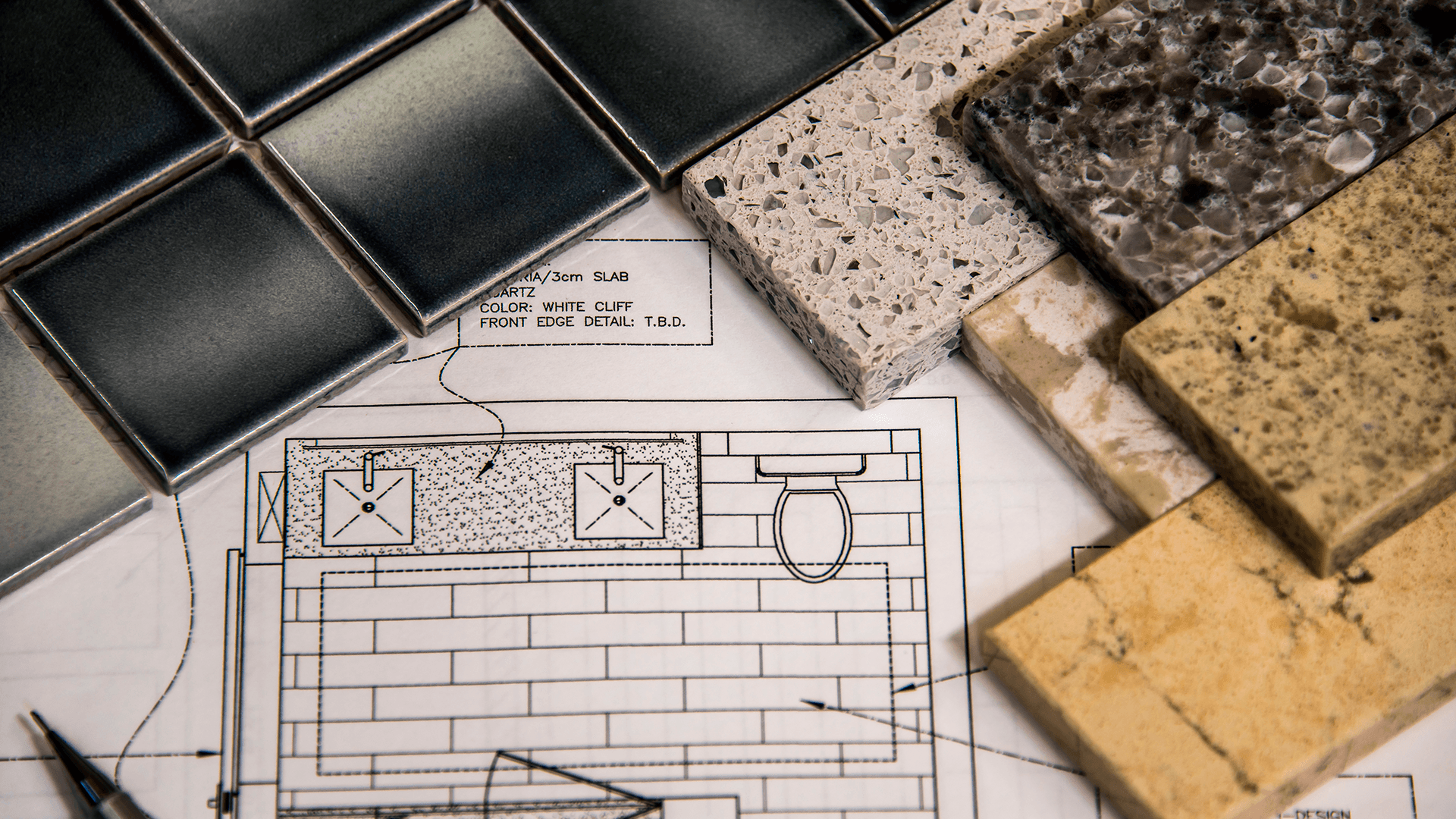

<p data-block-key="fl48j">Luonnonsävyt, kivijäljitelmät ja terrazzo-kuosit näkyvät vahvasti vuoden 2026 kylpyhuone- ja saunaremonttien materiaalivalinnoissa. (Kuva Adobe Stock)</p>

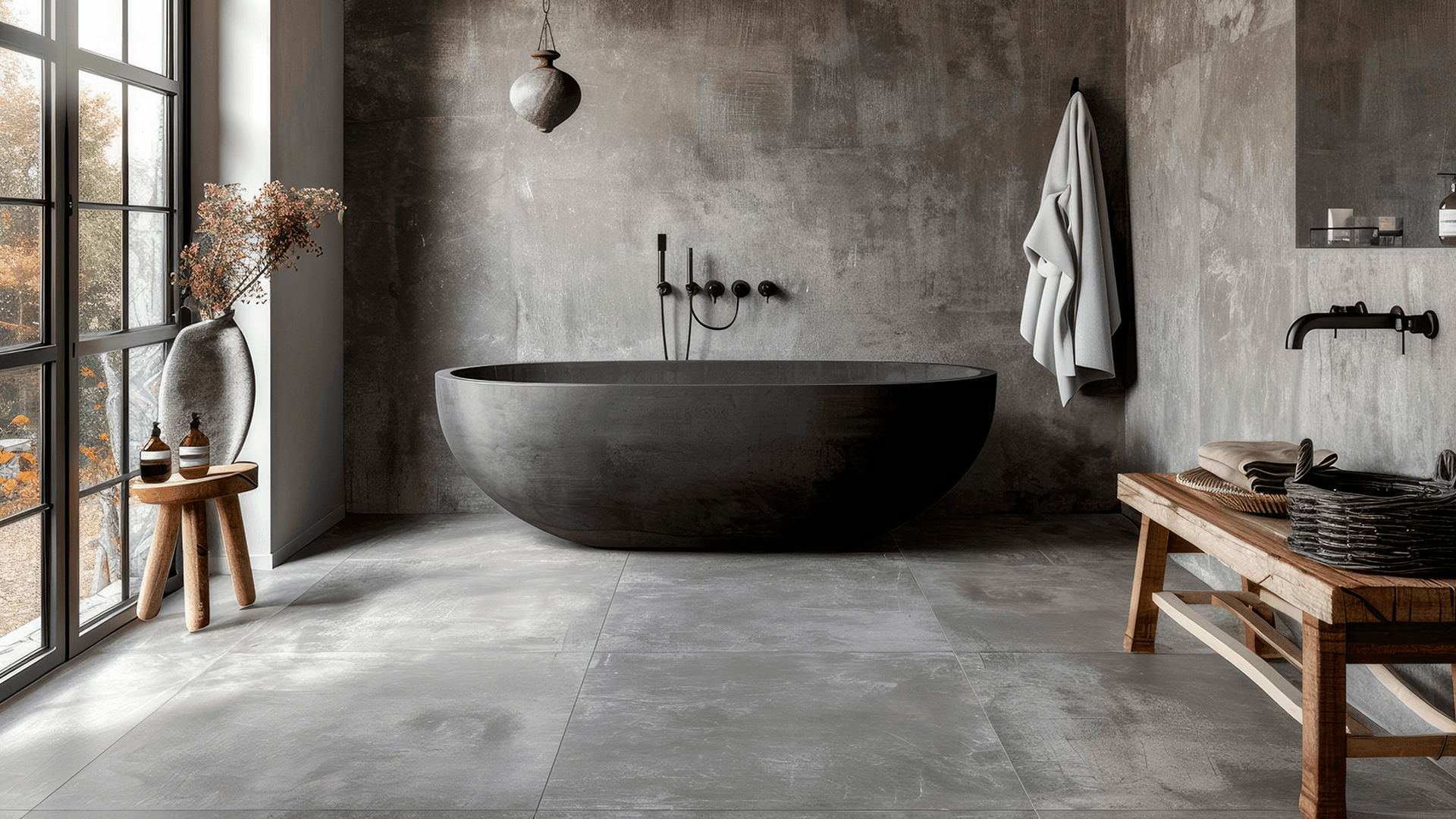

Mikrosementti kiinnostaa modernissa kylpyhuoneremontissa
Mikrosementti on noussut vaihtoehdoksi remontoijalle, joka haluaa kylpyhuoneeseen yhtenäisen, modernin ja saumattoman pinnan. Sen suosio perustuu ennen kaikkea ulkonäköön. Saumoja ei synny samalla tavalla kuin laatoituksessa, ja värivalikoima on laaja.
Märkätilassa mikrosementti ei kuitenkaan ole oikotie. Se ei korvaa vedeneristystä, vaan vedeneristys tehdään sen alle. Alustan, vedeneristyksen, kerrospaksuuksien, kuivumisaikojen ja pintakäsittelyn pitää onnistua kokonaisuutena. Rakenteiden liike, huono pohjatyö tai virheellinen työjärjestys voivat näkyä hiushalkeamina ja kosteusriskinä erityisesti suihkualueella.
Mikrosementti sopii parhaiten kohteeseen, jossa haetaan tiettyä ”teollista” ilmettä. Työ tilataan osaavalta tekijältä. DIY-remontoijalle se on riskialttiimpi valinta kuin moni markkinointiteksti antaa ymmärtää. Materiaalia voidaan joissain kohteissa asentaa vanhan laatan päälle, mutta se ei poista tarvetta varmistaa alustan kuntoa ja märkätilan teknistä toimivuutta.

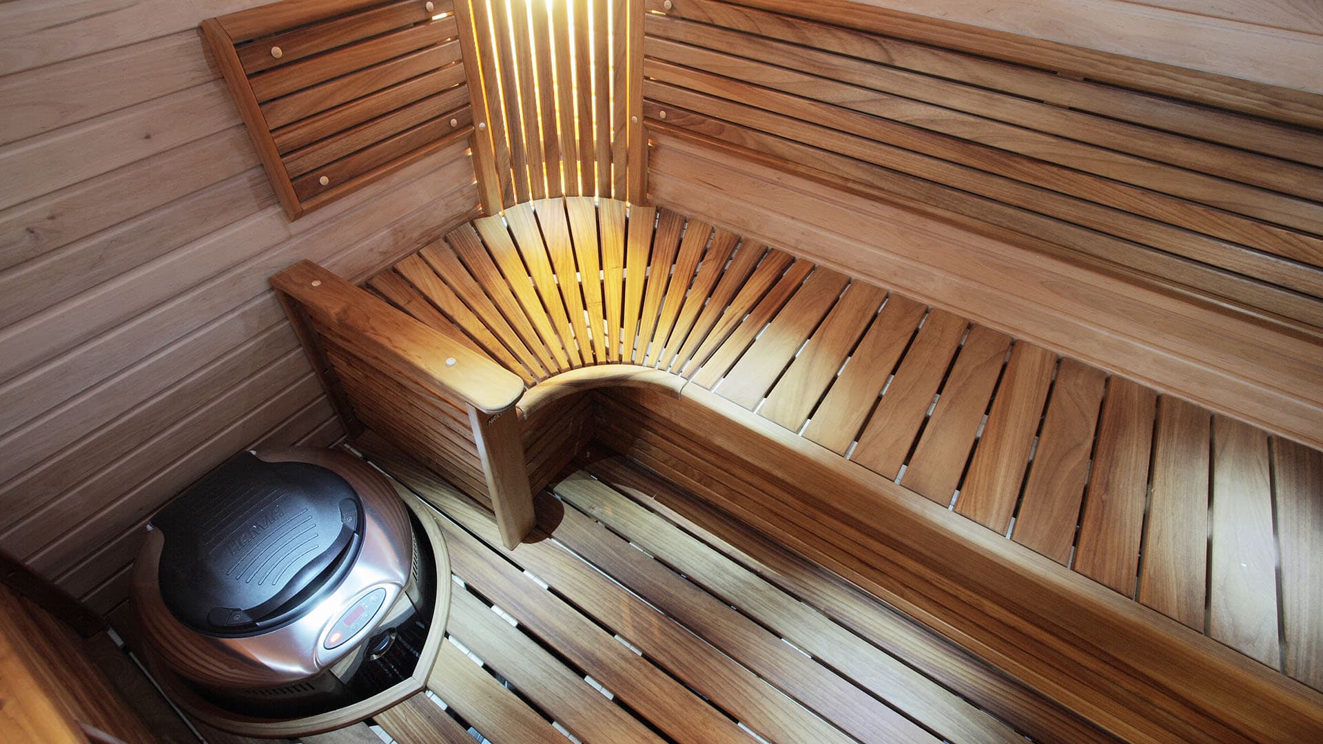

Saunan laudemateriaali vaikuttaa käyttömukavuuteen
Saunan materiaaleissa ulkonäkö on vain osa päätöstä. Lauteiden pitää tuntua miellyttäviltä, kestää lämpöä ja kosteutta sekä säilyä siisteinä käytössä. Suosittuja laudemateriaaleja ovat haapa, tervaleppä ja lämpökäsitelty haapa. Myös lämpökäsitellyt havupuut kiinnostavat etenkin tummempaa saunailmettä hakevia.
Haapa on vaalea, hillitty ja miellyttävän tuntuinen materiaali. Tervaleppä tuo saunaan lämpimämmän, hieman punertavan sävyn. Lämpökäsitelty haapa on tummempi ja mittapysyvyydeltään hyvä vaihtoehto moderniin saunaan. Tummat lauteet vaativat kuitenkin siivoukselta ja valaistukselta hieman enemmän, koska kalkki, pöly ja vesijäljet voivat näkyä pinnassa helpommin.
<p data-block-key="rgk8m">Haapa, tervaleppä ja lämpökäsitelty haapa kuuluvat suosituimpiin saunan laudemateriaaleihin niiden käyttömukavuuden ja kestävyyden vuoksi. (Kuvituskuva Adobe Stock)</p>
Hintahaitari riippuu puulajista, laudan mitasta, laadusta ja siitä, ostetaanko materiaali määrämittaisena, kappaleittain vai juoksumetreinä. Edullisimmasta päästä löytyy yleensä kuusi, kun taas haapa, tervaleppä ja lämpökäsitelty haapa nostavat materiaalikustannusta.
Kuusilaudetta voi löytyä noin 5–10 eurolla juoksumetriltä, haapaa noin 8–15 eurolla juoksumetriltä, tervaleppää noin 10–20 eurolla juoksumetriltä ja lämpökäsiteltyä haapaa noin 8–17 eurolla juoksumetriltä. Lopullinen kustannus riippuu saunan mitoituksesta, hukasta, runkorakenteista, toimituksesta ja siitä, toteutetaanko lauteet itse vai mittatilaustyönä. Lauteiden rungossa voi säästää kuluissa ja tehdä sen esimerkiksi kuusesta. (Hintalähteet: PK-Puu, Puukeidas, Kalajoen Puutuote.)
