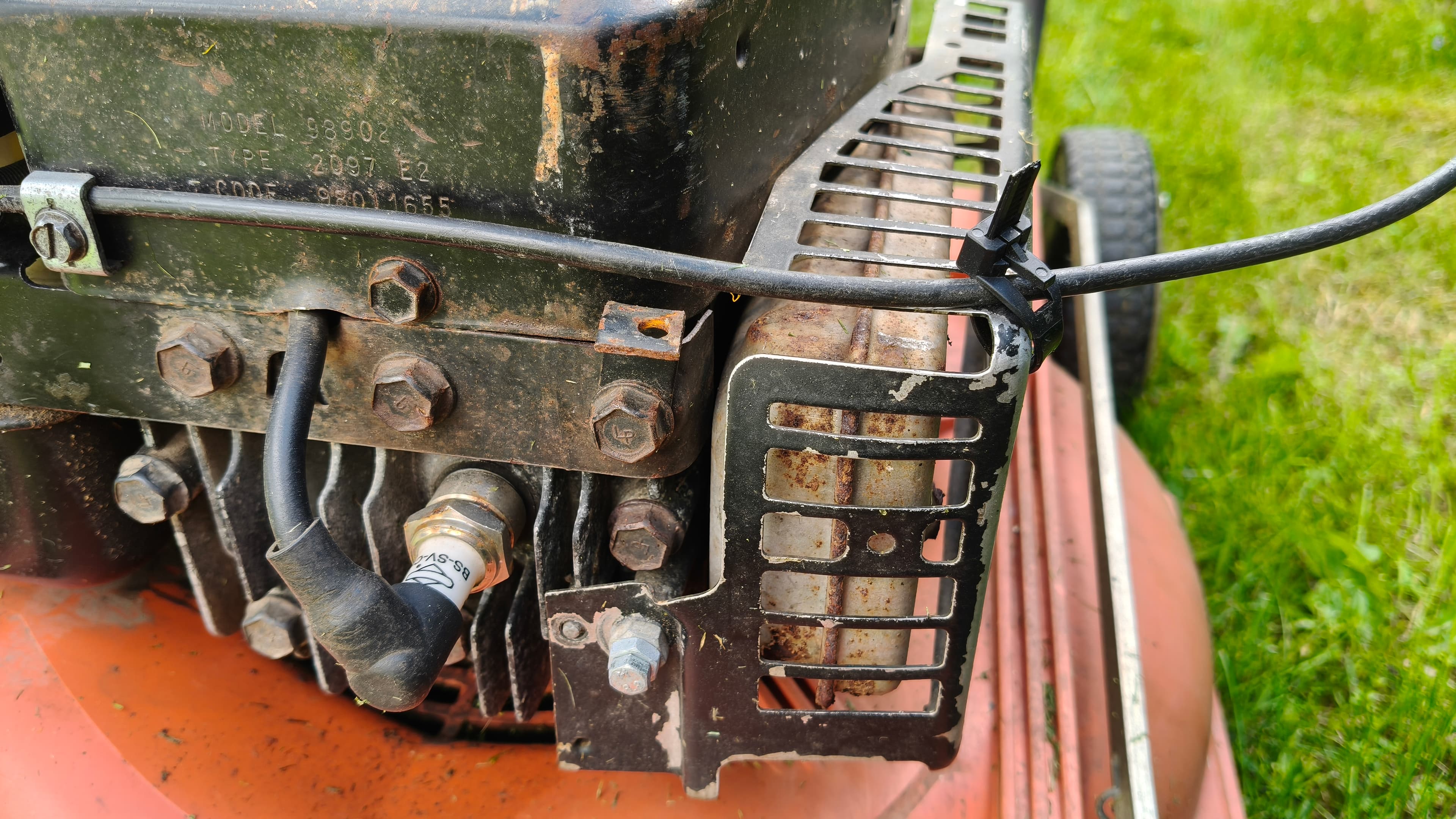

Bensiinikäyttöisestä ruohonleikkurista irrotetaan sytytystulpan johto ennen kuin kosket terään, leikkuukoteloon tai moottorin huoltokohteisiin. Akkukäyttöisestä leikkurista irrotetaan akku ja sähkökäyttöisestä leikkurista virtajohto.

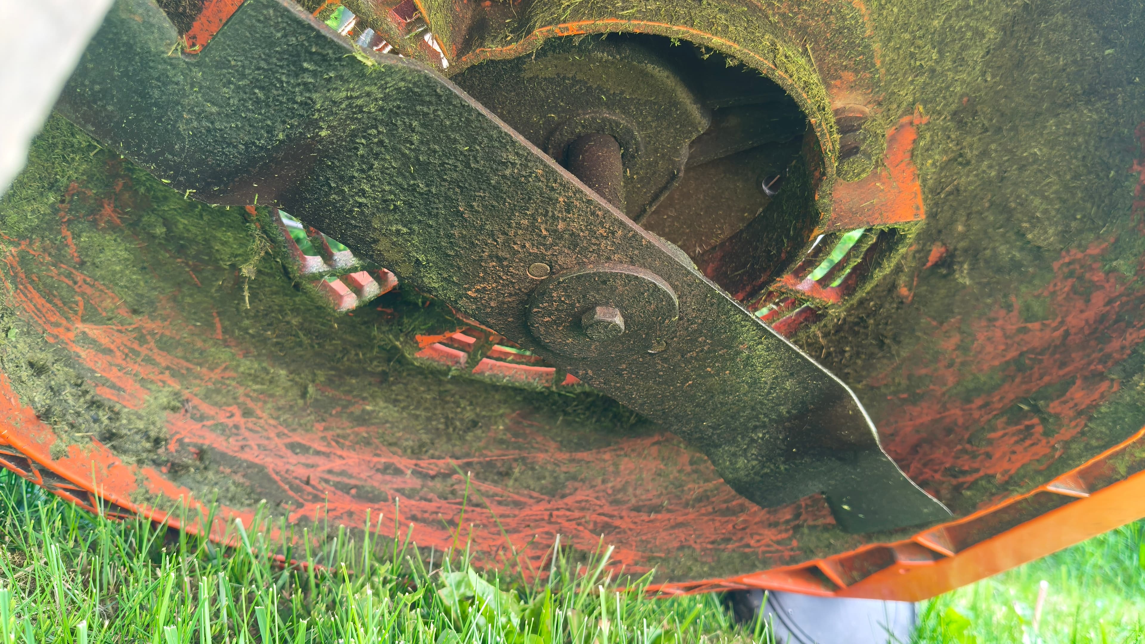

Puhdista leikkuuterän ympäristö jokaisen käytön jälkeen
Yksi yleisimmistä laiminlyönneistä näkyy ruohonleikkurin alla. Leikkuuterän ympärille ja leikkuukotelon alapintaan kertyy ruohoa, multaa ja kosteutta. Märkä ruohomassa lisää ja nopeuttaa ruostumista ja heikentää leikkuutehoa.
Poista ruoho terän lähettyviltä jokaisen leikkuukerran jälkeen. Käytä paineilmaa tai tylsää veistä, puulastaa tai muuta työkalua varovasti, älä vahingoita leikkurin pintaa.
Käytä suojalaseja, jos puhdistat paineilmalla. Paineilma voi lennättää ruohoa, hiekkaa ja muuta roskaa silmiin. Varmista aina ennen puhdistusta, että käynnistysvipu on vapaana ja kone on tehty turvalliseksi: sytytystulpan johto, akku tai virtajohto on irrotettu koneen tyypin mukaan.
Kun leikkuukotelo pysyy puhtaana, terä pyörii vapaammin ja kone tekee työnsä kevyemmin. Samalla vähennät ruostumisen riskiä ja parannat leikkurin tehokkuutta.
<p data-block-key="m3787">Puhdista säännöllisesti ruohonleikkurisi alapuolelta, jotta se ei ruostu niin nopeasti.</p>

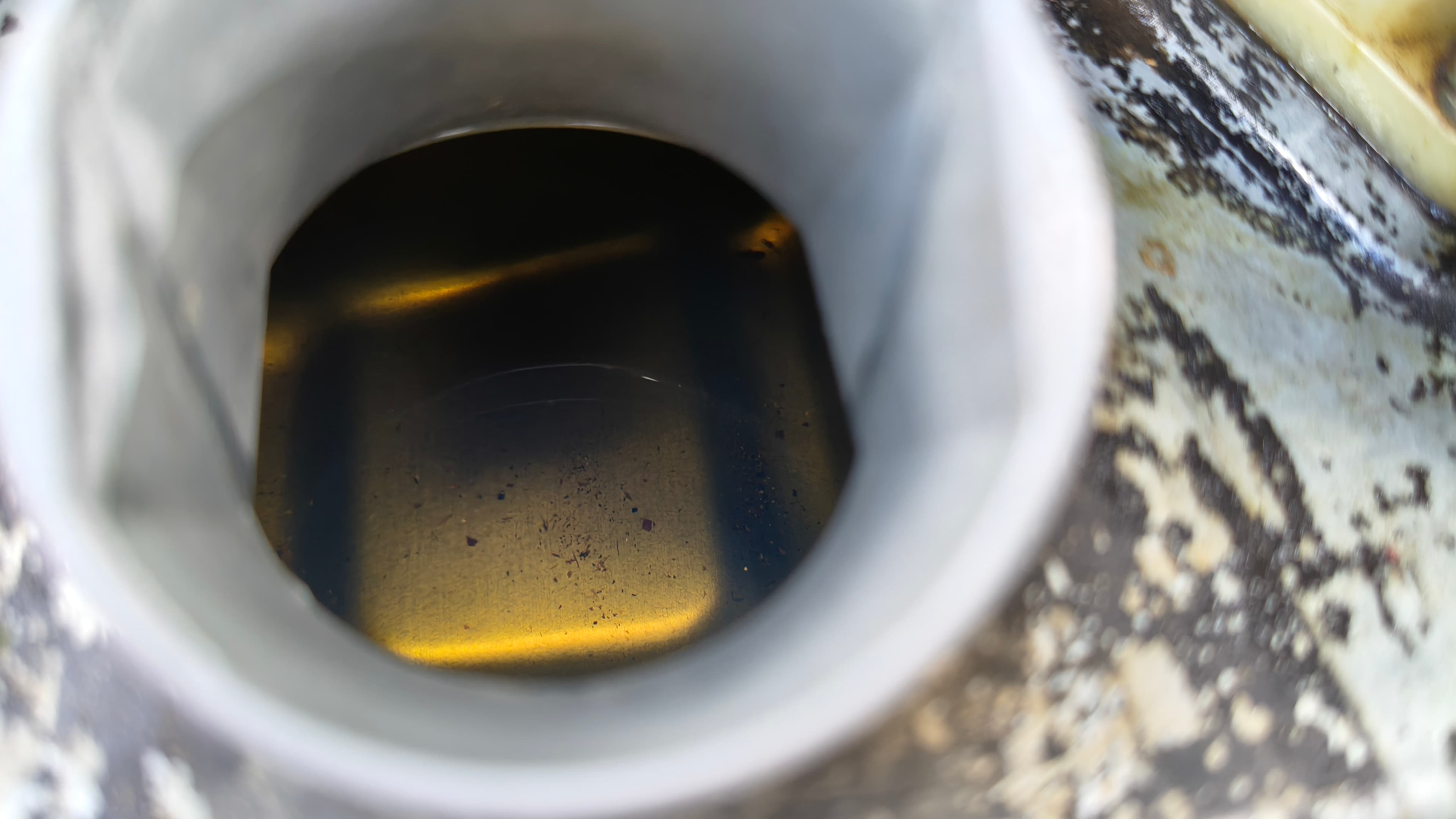

Öljynvaihto kuuluu ruohonleikkurin perushuoltoon
Bensiinikäyttöisen ruohonleikkurin öljyt vaihdetaan vähintään kerran kesässä tai valmistajan huolto-ohjelman mukaan. Runsaassa käytössä öljyn määrä kannattaa tarkistaa useammin.
Öljyn voi vaihtaa monessa leikkurissa öljypropun kautta. Jos käytät öljyproppua, vaihda se aina uuteen, jos valmistaja niin ohjeistaa tai tiiviste on kulunut.
Joissakin koneissa öljy voidaan tyhjentää myös kallistamalla leikkuri ja valuttamalla öljy pois öljyn täyttöaukon kautta. Tee näin vain, jos se sopii kyseiselle koneelle ja käyttöohje sallii sen. Varmista ennen kallistamista, että bensatankki on tyhjä tai polttoaineen valuminen on estetty.
Kerää vanha öljy astiaan ja vie se vaarallisen jätteen keräykseen tai muuhun asianmukaiseen vastaanottopaikkaan. Öljyä ei saa kaataa maahan, viemäriin tai sekajätteeseen.

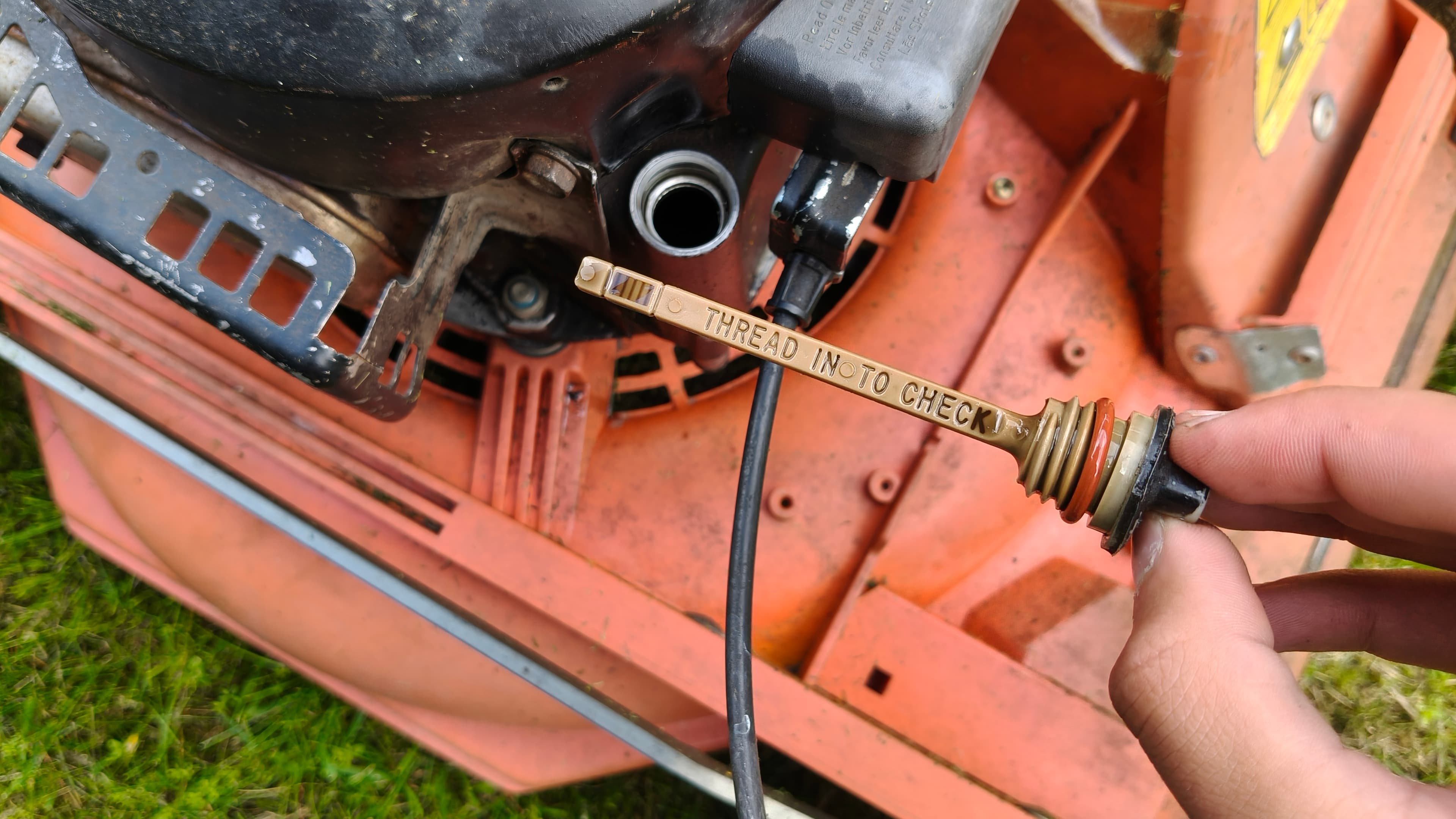

Käytä oikeaa öljyä ja mittaa määrä tarkasti
Ruohonleikkurin moottoriin lisätään vain valmistajan ohjeen mukaista öljyä. Älä korvaa sitä sattumanvaraisesti auton tai moottoripyörän moottoriöljyllä, vaan käytä aina ruohonleikkureille tarkoitettua moottoriöljyä!
Oikea öljylaatu ja öljymäärä löytyvät leikkurin tai moottorin käyttöohjeesta. Jos ohjekirja on kadonnut, etsi tiedot moottorin mallin perusteella netistä. Hakua varten tarvitset esimerkiksi moottorin merkin, mallin, vuosimallin, iskutilavuuden ja tehon.
Lisää öljyä vähän kerrallaan ja tarkista määrä mittatikusta. Öljymäärä ei saa jäädä alarajan alle eikä nousta ylärajan yli. Liian vähäinen öljy voi vaurioittaa moottoria, mutta myös liika öljy aiheuttaa ongelmia.
Jos öljyä on liian vähän, lisää sitä pienissä erissä. Jos öljyä on liikaa, poista ylimääräinen esimerkiksi öljyn imemiseen tarkoitetulla ruiskulla tai pumpulla. Tarkista öljymäärä leikkuukaudella vähintään kerran kuukaudessa.
<p data-block-key="m3787">Mittaa moottoriöljy aina huolellisesti, putsaa mittatikku ja laske se reikään ilman, että pyörität sitä kierteille, jotta saat oikean mittaustuloksen.</p>

Terävä terä tekee siistimpää jälkeä ja rasittaa konetta vähemmän
Tylsä leikkuuterä ei leikkaa nurmea siististi, vaan repii sitä. Sen huomaa rispaantuneista ruohon kärjistä ja epätasaisesta leikkuujäljestä. Samalla leikkuri joutuu tekemään enemmän työtä.
Terän teroitus kuuluu ruohonleikkurin huoltoon, mutta se on myös huoltotöistä riskialttiimpia. Tee työ itse vain, jos osaat irrottaa, käsitellä ja kiinnittää terän turvallisesti.
Ennen terän irrotusta merkitse, miten päin terä oli paikallaan. Tämä auttaa asentamaan sen takaisin oikeinpäin. Käytä suojakäsineitä ja tue terä niin, ettei se pääse liikahtamaan.
Terää voi teroittaa esimerkiksi viilalla tai kulmahiomakoneella alkuperäisen viisteen mukaan. Jos käytät kulmahiomakonetta, käytä suojalaseja ja varmista, että terä on tukevasti kiinni. Terää ei pidä hioa niin paljon, että sen muoto muuttuu tai se kuumenee tarpeettomasti.
Tarkista teroituksen jälkeen terän kunto ja tasapaino. Vääntynyt, lohjennut, pahasti ruostunut tai epätasapainoinen terä vaihdetaan uuteen.
Kun asennat terän takaisin, aseta se samoihin hahloihin ja samaan asentoon kuin ennen irrotusta. Käytä terän kiinnityspultissa ruuvilukitetta. Kiristä kiinnitys valmistajan ilmoittamaan momenttiin, jos se on ohjeessa annettu. Liian löysä terä on vaarallinen, mutta osia ei pidä myöskään ylikiristää.
Sytytystulppa kannattaa tarkistaa huollon yhteydessä
Sytytystulpan kunto vaikuttaa käynnistymiseen ja moottorin käyntiin. Huollon yhteydessä tulppa kannattaa tarkistaa ja vaihtaa tarvittaessa samanlaiseen uuteen tulppaan.
Kun asennat uutta sytytystulppaa, älä ylikiristä. Uusi tulppa voi kiertyä hieman pidemmälle kuin vanha, koska tulpan tiiviste litistyy asennettaessa. Se ei tarkoita, että tulppaa pitäisi kiristää voimalla lisää.
Ylikiristetty tulppa vaurioittaa kierteitä. Jos et ole varma oikeasta tulppamallista, kärkivälistä tai kiristystavasta, tarkista käyttöohje tai vie kone huoltoon.
