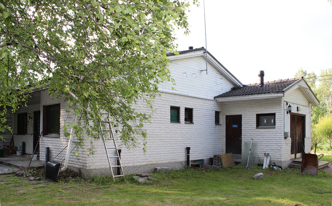

Ulko-oven alareuna näkyvän sokkelin yläreunaa alempana on yksi valesokkelin tunnetuimmista tunnusmerkeistä. Lopullinen varmistus tehdään rakennepiirustuksista tai tutkimalla rakennetta. (Kuva: Sari Nieminen)
Onko talossasi valesokkeli? Ulkopuolelta näkyvä sokkeli voi näyttää korkealta, vaikka ulkoseinän puurunko jatkuu sen takana lähelle maanpintaa tai jopa sen alapuolelle. Valesokkeli on riskirakenne, mutta jokainen valesokkeli ei ole vaurioitunut.
Ulko-oven korkeus ja lattiapinnan sijainti antavat ensimmäiset vihjeet rakenteesta. Rakennepiirustuksista selviää usein enemmän. Jos valesokkelin kunto herättää epäilyksiä, rakennetta voidaan tutkia mittauksilla ja rakenneavauksilla.

Valesokkelin voi usein tunnistaa jo rakennuksen ulkopuolelta. Selvin vihje löytyy ulko-oven kohdalta. Jos oven alareuna on näkyvän sokkelin yläreunaa alempana, seinän puurunko saattaa jatkua sokkelin takana lattiapinnan alapuolelle.
Myös seuraavat havainnot voivat viitata valesokkeliin:
  • Ulko-oven kynnys sijaitsee lähellä maanpintaa.
  • Taloon kuljetaan ilman ulkoportaita tai vain yhden matalan askelman kautta.
  • Sisätilojen lattiapinta on lähes ulkopuolisen maanpinnan tasolla.
  • Tiili- tai puuverhous alkaa melko läheltä maanpintaa.
  • Rakennus on valmistunut aikana, jolloin valesokkelia käytettiin yleisesti.
Ikkunoiden kohdalla rakennetta voi arvioida vertaamalla ikkunan alareunan etäisyyttä sisäpuolen lattiasta ja ulkopuolen maanpinnasta. Jos ulkopuolelta mitattu etäisyys on selvästi lyhyempi, sisätilojen lattia ja seinän alaosa voivat sijaita odotettua alempana.
Ulkoiset tunnusmerkit antavat alustavan käsityksen. Rakenteen toteutustapa tarkistetaan ensisijaisesti rakennepiirustuksista. Jos piirustuksia ei ole tai toteutus poikkeaa niistä, varmistus voidaan tehdä rakenneavauksella.

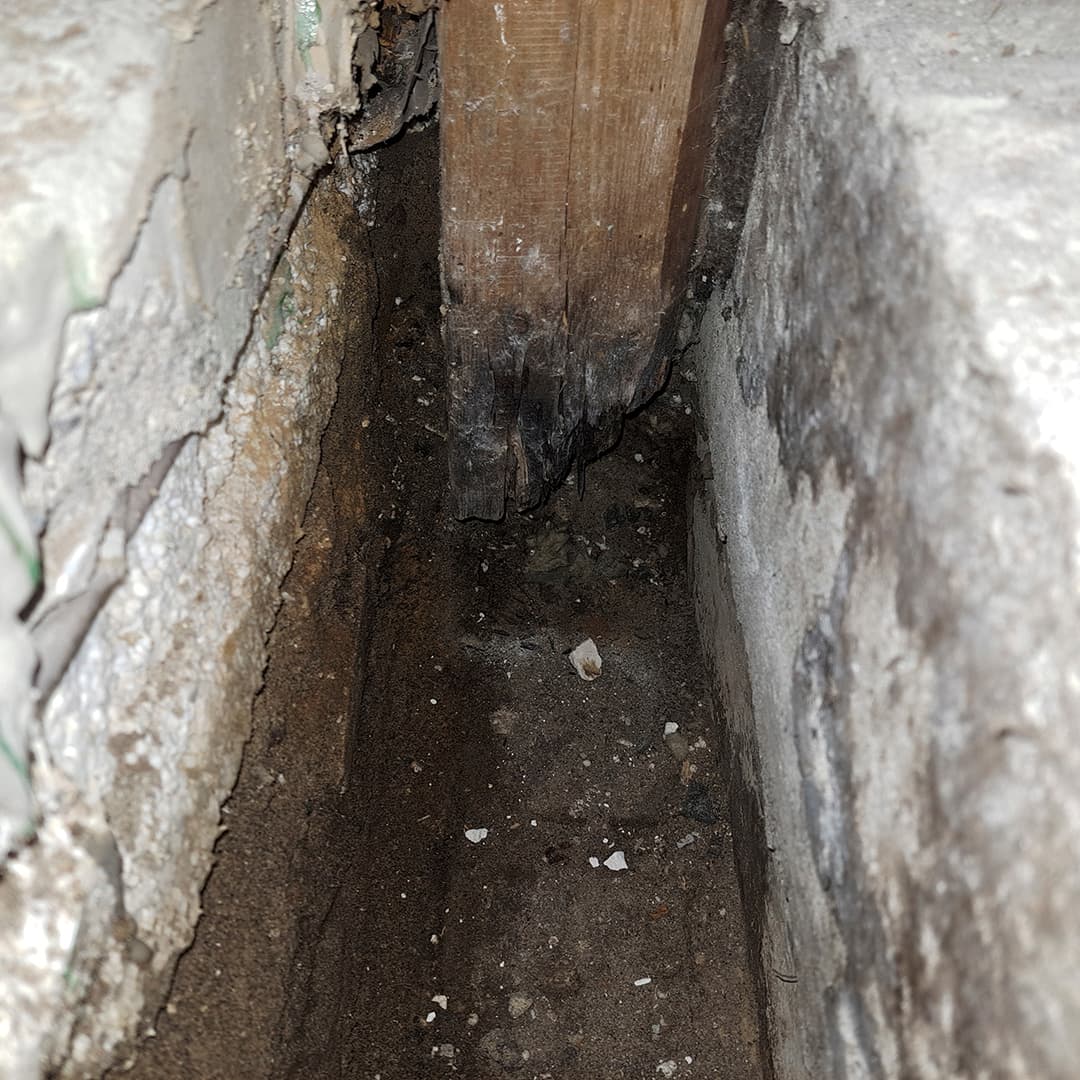

<p data-block-key="r8uhv">Valesokkeli jää sisäverhouksen ja ulkopuolelta näkyvän sokkelin taakse. Rakenneavaus paljastaa alajuoksun sijainnin ja seinän alaosan toteutustavan.  (Kuva Muottikolmio Oy)</p>
<p data-block-key="oq4tn">Kosteusrasitus voi vaurioittaa alajuoksua, runkotolppien alaosia ja lämmöneristeitä. Korjauksen laajuus määritetään tutkimalla, kuinka pitkälle vaurio on edennyt.  (Kuva Muottikolmio Oy)</p>

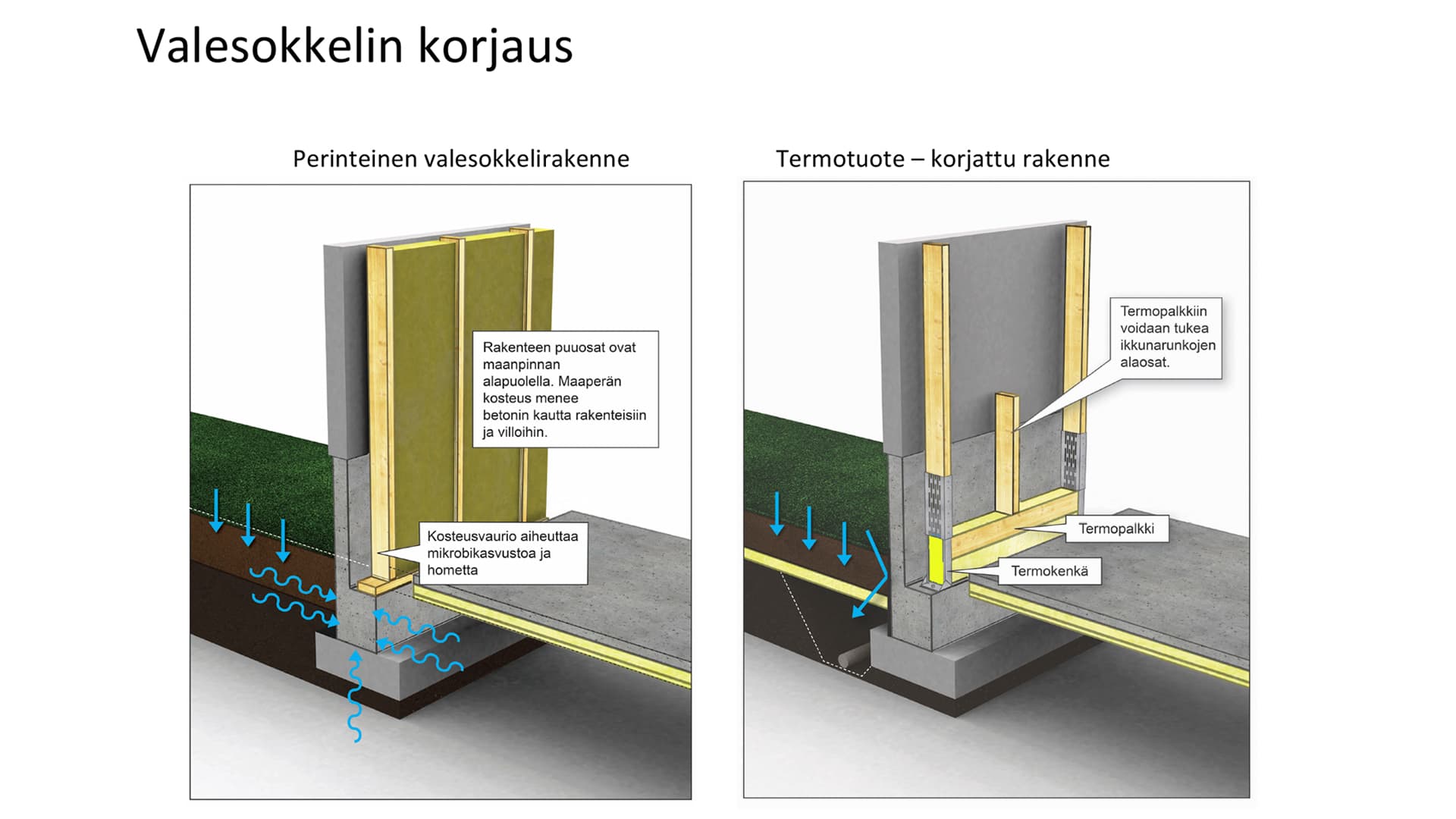

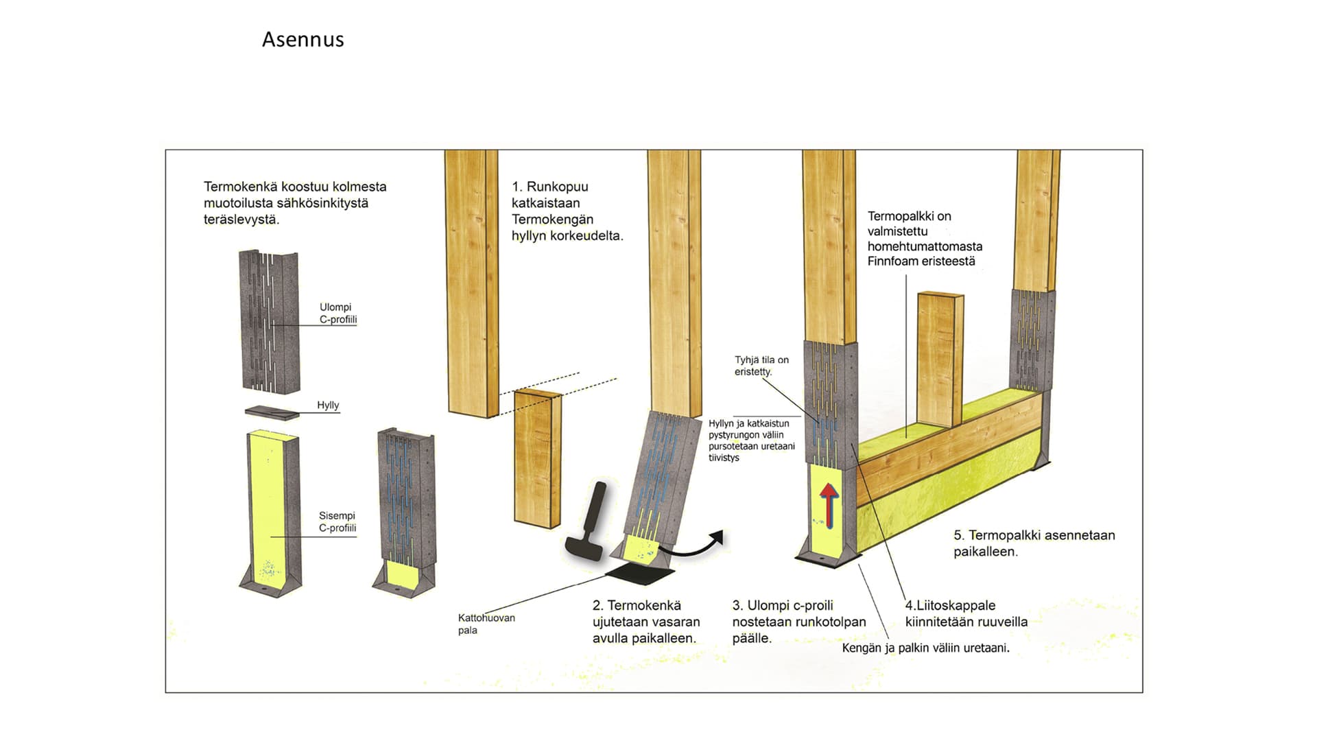

Termotuote tarjoaa valesokkelirakenteen sisäpuolisen korjausmenetelmän, joka yhdistää Termokenkä- ja Termopalkki-ratkaisut. Termokenkä koostuu kolmesta muotoillusta sähkösinkitystä teräslevystä, jotka korvaavat vaurioituneen runkotolpan alaosan. Termopalkki puolestaan on tehokas lämmöneriste ja valmistettu Finnfoamista. Termopalkki asennetaan seinän alaosaan ja se toimii samalla sisäseinälevyn ja jalkalistan kiinnitysalustana.
Menetelmä voi parantaa rakenteen tiiviyttä, kosteusteknistä toimintaa ja vähentää kylmäsiltoja. Vertailussa muuraamalla toteutettuun sisäpuoliseen korjaukseen Termokenkä-menetelmä voi tuottaa paremman U-arvon, mikä vähentää kylmäsiltoja ja parantaa rakenteen tiiviyttä.
Perinteisiin menetelmiin verrattuna Termotuote-menetelmä on yleensä nopea asentaa ja on kustannustehokas. Ammattilainen pystyy suorittamaan korjaukset yksin, mikä lisää menetelmän houkuttelevuutta.
Termotuote-menetelmä tarjoaa selkeän ja kevyen tavan korjata sisäpuoliset vauriot, ja tuo säästöjä työajassa ja materiaaleissa. Työajan ja materiaalikustannusten osalta valesokkelin korjaustyö Termotuote-menetelmällä voi olla jopa 15–20 % edullisempi kuin perinteisillä menetelmillä. Asennustyö lyhenee huomattavasti, jopa 60 %, verrattuna muuraamalla toteutettuun rakenteeseen.
Muottikolmion Petja Pessi painottaa, että Termotuote-menetelmällä valesokkelirakenteen sisäpuolisten vaurioiden korjaaminen on vaivatonta asukkaallekin, kunhan tarvittavat suunnitelmat, rakennusluvat ja ammattitaitoinen valvoja ovat kunnossa. Merkittävimmät työvaiheet keskittyvät purkuun ja uudelleenrakentamiseen, kun taas itse kengitys on kohtalaisen yksinkertainen toimenpide, kun purku on suoritettu.
Purkutöiden yhteydessä on noudatettava RT-kortin nro 80-10712 ohjeita, jotka käsittelevät kosteus- ja mikrobivaurioituneen rakenteen purkamiseen liittyviä seikkoja. Talviaikaan ennen purkutöiden aloittamista on poistettava kaikki lumet katolta, ja kattorakenteita ei yleensä tarvitse tukea korjaustöiden aikana, kunhan noudatetaan asianmukaisia ohjeita pystytolppien katkaisemisessa.
Runkorakenteiden katkaisu vaatii lähtökohtaisesti rakennusluvan. Tästä syystä kannattaa aina ennen urakan aloitusta olla yhteydessä paikalliseen rakennusvalvontaan.

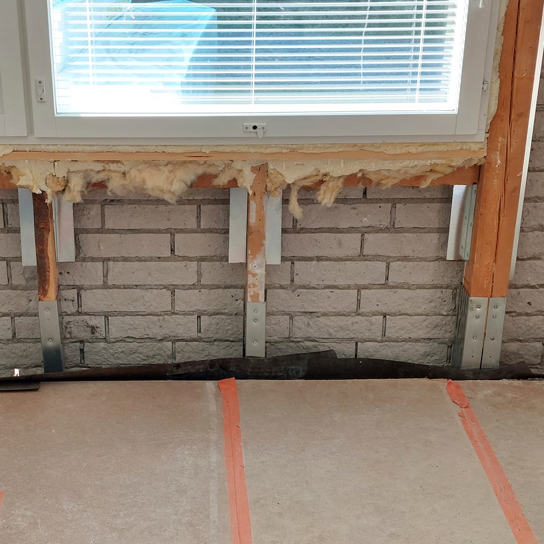

<p data-block-key="qj4kk">Kuvissa kengitetty valesokkelirakenne. (Kuva Muottikolmio Oy)</p>
<p data-block-key="nfzb4">Pellit runkopuun sivuilla mahdollistavat tuulensuojalevyn asentamisen sisältä päin. (Kuva Muottikolmio Oy)</p>
