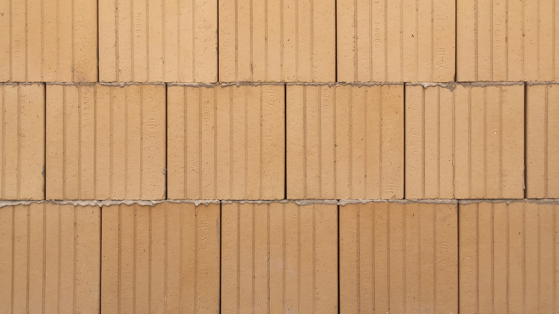

Ulkoseinämuurauksissa harkkojen menekki on 16 kpl/m2. Poroton-harkkomuuraus toteutetaan puolen kiven limityksellä. Vaakasuunnassa harkkorakenteen etenemä puoliharkko huomioiden on 125 mm ja pystysuunnassa harkkokerroksen korkeus laastin kanssa on 250 mm. Harkkojärjestelmässä on valmiiksi puolitettuja harkkoja, jolloin muuraustyö aukkojen pielissä sekä kerroksen vaihtuessa on sujuvaa. Puoliharkon pituus on aina 123 mm.

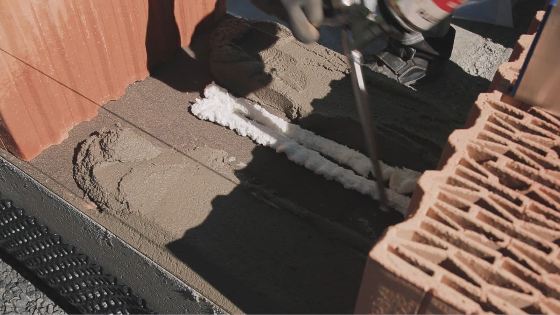

Kennoharkkomuurauksen eteneminen
Poroton-harkkorungon muuraus aloitetaan sokkelin päältä, kennoharkot eivät sovellu käytettäväksi maanpainetta vasten. Muuraustyön onnistuminen edellyttää huolellista työtä ensimmäisen muurauskerroksen suoruuden varmistamisessa. Tasauslaastina käytetään muurauslaastia.
Ensimmäisen kerroksen jälkeen kennoharkot muurataan ohutsaumalaastilla puolenkiven limityksellä. Laasti 1-2 mm levitetään vaakapinnalle joko maalaustelalla, laastikammalla tai muurauskelkalla. Pystysaumassa ei käytetä laastia.
Riippuen harkon leveydestä nurkassa käytetään joko runkoharkkoa, puoliharkkoa tai erityisesti tarkoitukseen mitoiltaan sovitettua harkkoa. Aukkojen pielissä käytetään puoliharkkoa ja ylitykset tehdään muottiharkoilla
Välipohja voidaan tehdä joko ontelolaatoista, paikalla valaen betonista, tai elementin ja valun yhdistelmänä kuorilaatoilla. Välipohjarakenne tuetaan harkkomuurauksen päälle. Eri välipohjaratkaisuista löytyy valmiita rakennekuvia suunnittelijan käyttöön.
Poroton kennoharkon asennus tapahtuu ohutsaumalaastilla

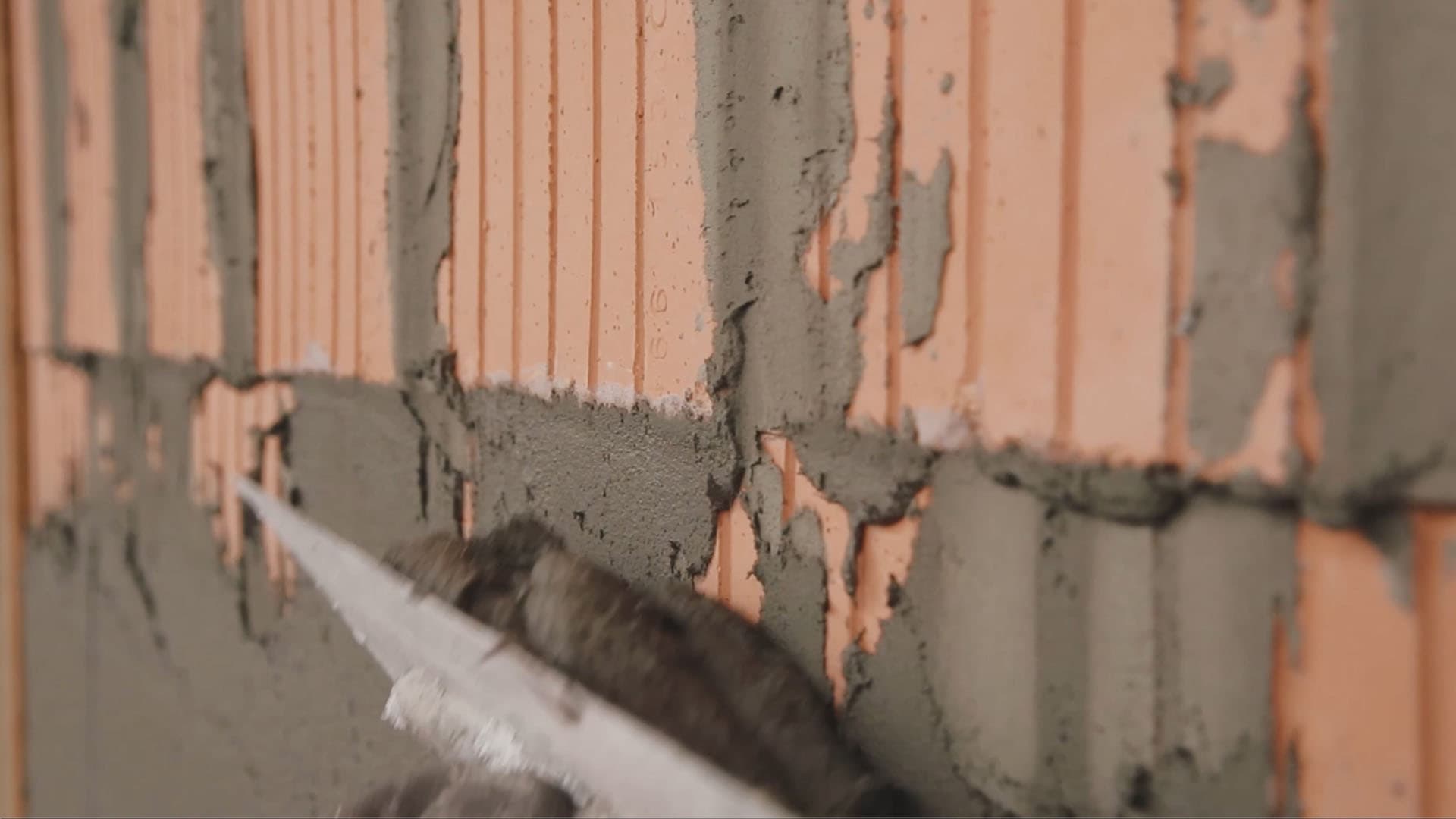

Sisäseinien oikaisu ja pinnoitus
Sisäseinien oikaisu ja pinnoitus voidaan tehdä joko savi-, kipsi- tai sementtipohjaisilla laasteilla. Seinämaaleina tulee käyttää hyvin vesihöyryä läpäiseviä sisustusmaaleja.
Kipsilaasti on hengittävä yksikerrospinnoite, joka soveltuu erinomaisesti sisätasoitteeksi. Kipsilaasti levitetään pintaan ruiskulla ja pohjan oikaisu sekä pinnan tasoitus voidaan tehdä samalla laastilla yhdellä kertaa. Laastin etuna on pitkä työstöaika.
Sementtipohjaisilla tasoitteilla pinnan oikaisu tehdään esimerkiksi tiilitasoitteella ja pinnoitus hienojakoisemmalla pintatasoitteella. Sekä savi- että sementtitasoitteiden kanssa suositellaan seinien yliverkotusta kauttaaltaan.
Kipsilaasti levitetään kennoharkon pintaan ruiskulla ja pohjan oikaisu sekä pinnan tasoitus voidaan tehdä samalla laastilla yhdellä kertaa.
