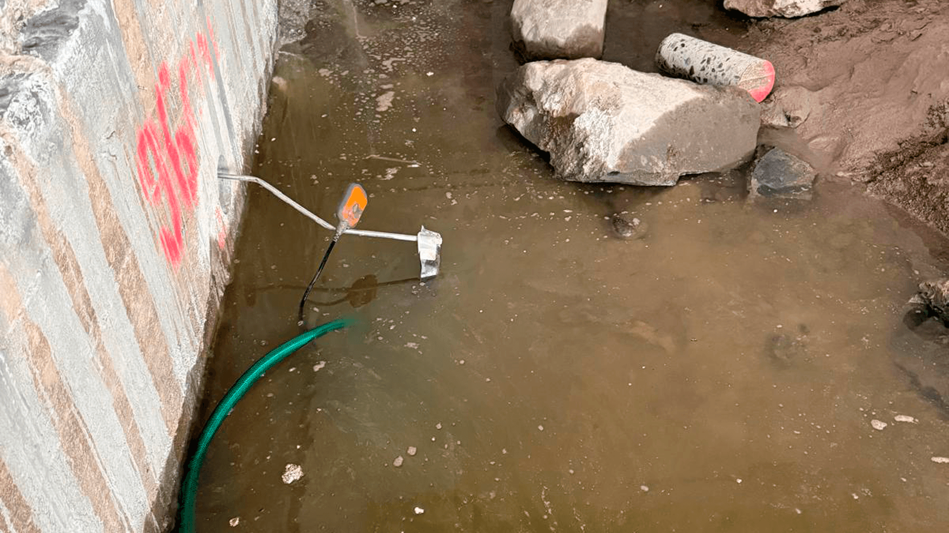

Anturan vieressä seisova vesi paljasti, että ongelma ei ollut pintatason vaurio. Vesi oli noussut anturoiden tason yläpuolelle, eivätkä vanhat salaojat enää poistaneet sitä rakenteesta. (Kuva: Jari Tuomela)

<p data-block-key="hh9qq">Uppopumppu paljasti veden todellisen pinnankorkeuden alapohjan alla. (Kuva Jari Tuomela)</p>

Kun kohdetta tutkittiin tarkemmin linjasaneerauksen yhteydessä, alapohjaan tehtiin koeavauksia eri puolille päiväkodin lattiaa. Täyttömaa osoittautui kosteaksi hienojakoiseksi hiekaksi, joka sitoi kosteutta ja nosti sitä kapillaarisesti ylöspäin. Hiekan poistossa havaittiin lisäksi, että seisovan veden pinta oli ylempänä kuin rakennuksen anturoiden pinta. Siinä vaiheessa oli selvää, ettei kyse ollut pienestä pintatason vauriosta.

– Vanhat salaojaputket olivat joko tukossa tai vaurioituneet, koska kaivoissa veden pinta oli reilusti korkeammalla kuin salaojien purkukorkeus, kertoo Tuomela.

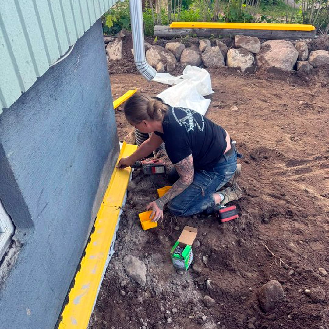

<p data-block-key="7l255">Vilja Schepel asentaa Isodrän-levyä sokkelin viereen omakotitalonsa kosteusremontissa Kotkassa. Lue, miten Schepelin perheen perustusten kuivatusremontti eteni ja mitä siitä opittiin. (Kuva David Myers, Finnralia Oy)</p>

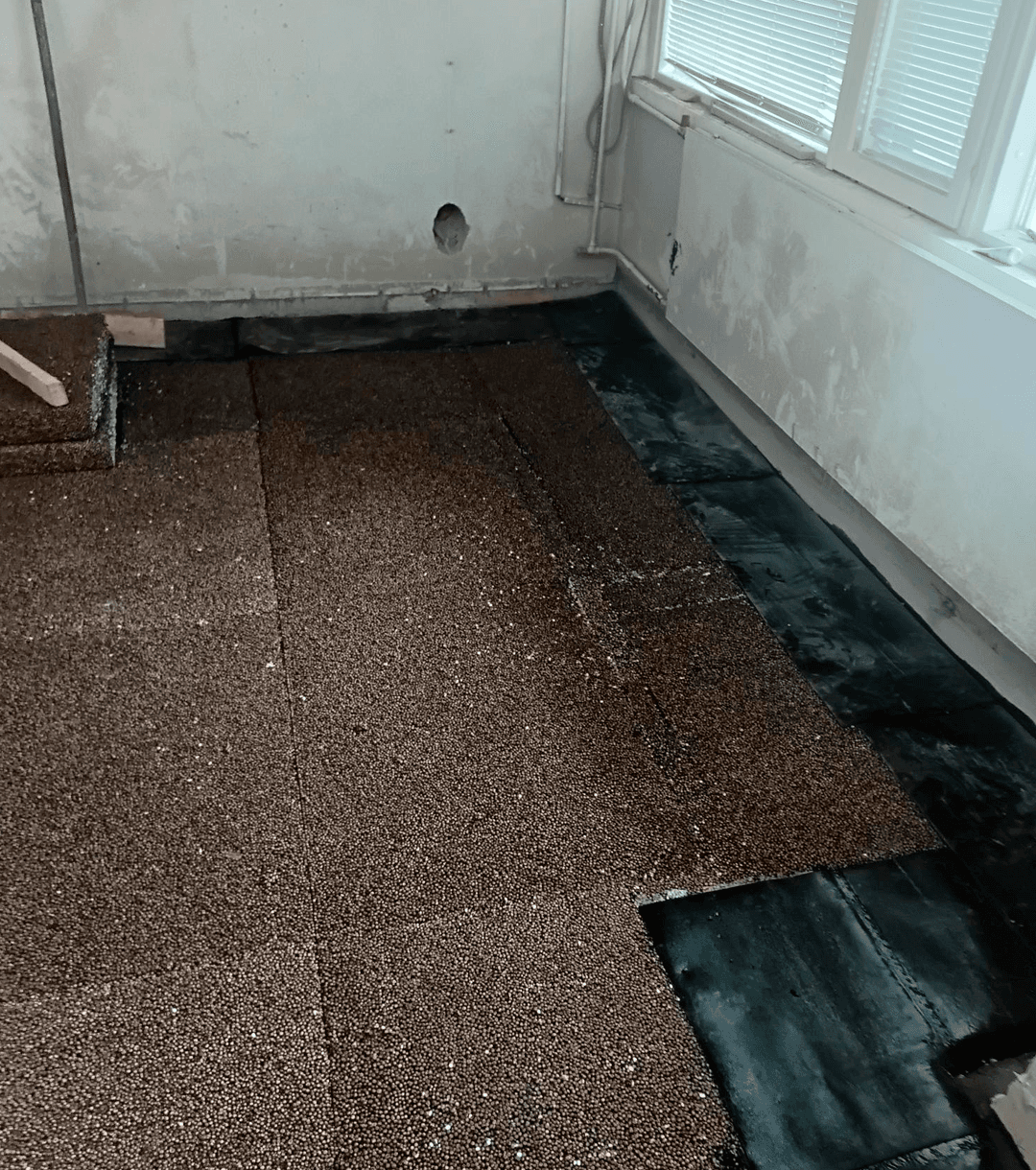

<p data-block-key="7l255">Sepelitäytön ja bitumikermin päälle ladotut Isodrän-levyt muodostavat samanaikaisesti kapillaarikatkon ja lattian lämmöneristeen. Levyjen päälle tulee suodatinkangas ja sen päälle uusi raudoitettu betonilaatta. (Kuva Jari Tuomela)</p>

Kun vanhat täyttömaat ja vaurioituneet rakenteet oli poistettu, alapohjaan puhallettiin ja tiivistettiin salaojasepeliä 500–1000 millimetrin kerros. Sisäpuolen sokkeliin hitsattiin radonkaistat, joiden päälle asennettiin kaksi 100 millimetrin Isodrän-levykerrosta. Levyjen päälle tuli suodatinkangas, jonka jälkeen lattiaan tehtiin uusi raudoitus ja valu.
